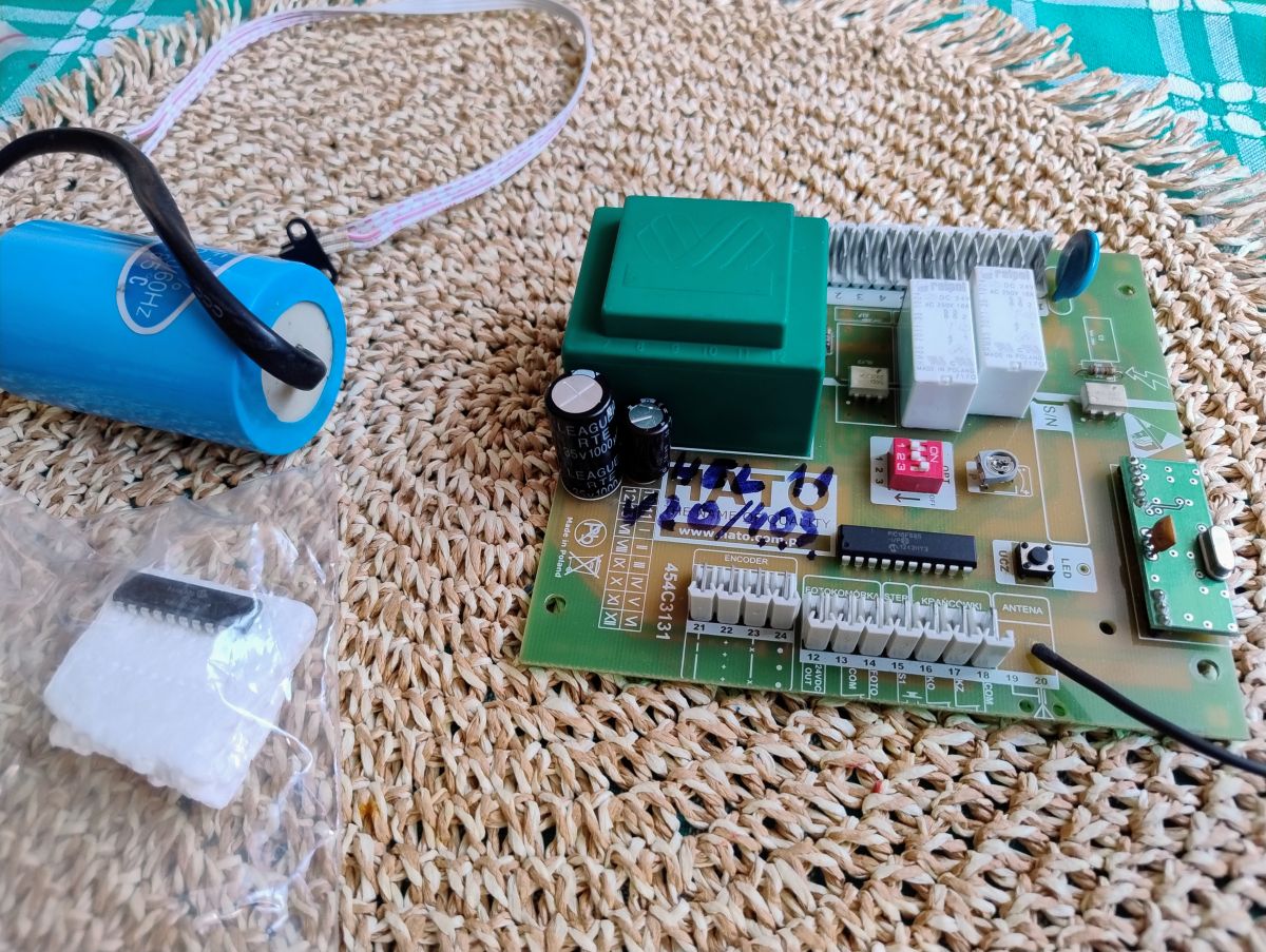

    Witam, mam problem z 5-kętną bramą Hato DKC400Y. Brama wariuje podczas otwierania i zamykania:
    - otwiera się, a po chwili wraca (w różnych pozycjach)
    - staje podczas zamykania w różnych pozycjach.
    Wymieniłem encoder, to samo, układ scalony to samo, elektrolit to samo.
    Po paru dniach/tygodniach w standby pochodzi poprawnie dwa dni i znowu to samo. Rozłączyłem na zimę, włączyłem, chodziła 3 dni bez zastrzeżeń, nie lało, ciepło na polu i znowu wariuje, no nie wiem, co robić, nową bazę kupić. Stara jest dobra, tylko coś się rozładowuje? Pamięć się gubi? Sekwencja szwankuje? Karwasz Twarz Barabasz jest na krańcówkach, ale hulają jak trzeba. Help!

    Ręcznie chodzi gładko, podkówka była regulowana na płytce... to, co luzem na zdjęciu było wymienione... i ciągle to samo... pochodzi dwa dni i gubi pamięć... postoi tydzień bez zasilania, znowu rusza bez zastrzeżeń... czy furtka czy otwieranie całkowite... potem znowu siada sekwencja... pełne jaja
    Płytka sterująca FAAC z przekaźnikami, przełącznikami DIP i niebieskim kondensatorem obok
    Problem jest na płytce Hel 11, bo po wymienieniu na nową chodzi znowu z 5 lat bezbłędnie i potem gubi się i wariuje...

    Pierwsze co trzeba sprawdzić to czy zasilanie jest doprowadzone linką , czy drutem . Jeżeli drutem to trzeba zrobić przejście na linkę ( wystarczy 10cm ). Sztywny drut może podczas pracy silnika wskutek drgań wyciągać wtyk . Jak silnik się zatrzyma , to znowu kontaktuje i zabawa trwa dalej .
    Jeżeli silnik zatrzymuje się i 15 cm cofa , to oznacza napotkanie większego oporu .
    Jeżeli brama chodzi lekko i zasilanie jest doprowadzone linką , to pozostają ewentualne pęknięcia ścieżek na płytce , lub powstanie zimnych lutów ( najczęściej w obwodzie zasilania ) .

    >>21859106 po sprawdzeniu (mam linki) zesprzęgliłem i znowu chodzi...no ciekawa koncepcja..ruchoma przerwa gdzieś na zasilaniu?...postaram się na tych kostkach popracować, może tam jest jakaś ruchoma przerwa? Dzięki

    Od tygodnia chodzi bez zarzutów... ruchoma przerwa była na fotokomórce... po latach użytkowania płytka nie trzymała się i ruszała się w obudowie przy drganiach bramy, tracąc czasami kontakt wizualny z drugą, to i silnik stawał, potem ruszał i stawał, potem znowu pochodził trochę. Jak zwykle Wasza pomoc i "kropelka" załatwiła sprawę. Dzięki
