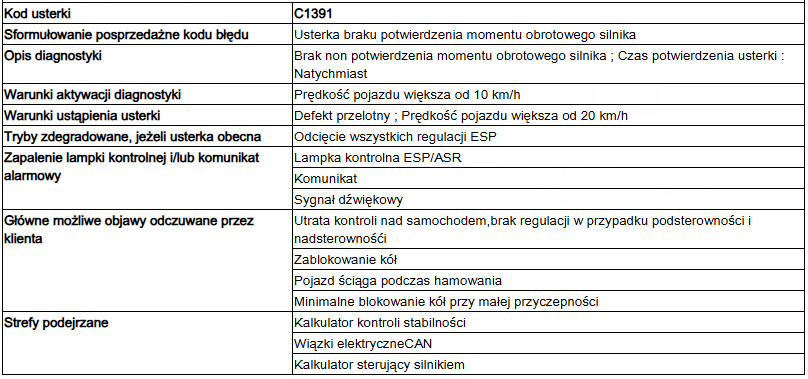

    Witam, mam problem z układem ABS w peugeot 207 1.6 Vti . Błąd jaki odczytałem ze sterownika to C1391- brak potwierdzenia momentu obrotowego silnika. Rozumiem że taki sygnał wysyła ECU? Rozumiem że połączenie ECU-ABS jest realizowane przez skrzynkę BSM. Jak sprawdzić czy sygnał wychodzi ze sterownika silnika?
    Być może diagboxem w pomiarach parametrów.
    Tabela kodu usterki C1391 z opisem diagnostyki i objawami, po polsku

    Informacja o momencie silnika potrzebna jest do działania systemowi stabilizacji toru jazdy w układzie ESP. Ten błąd najczęściej pojawia się, gdy sterownik silnika wchodzi w tryb awaryjny przy różnego rodzaju usterkach. Jeśli w silniku nie ma żadnych błędów i praca silnika nie budzi zastrzeżeń to przyczyny szukał bym w złym zakodowaniu (konfiguracji) sterownika silnika, potwierdza to fakt wymiany tej części. W 207 kodowanie nie było szyfrowane i odpowiednią wersją DiagBox można to wykonać bez połączenia on-line.
