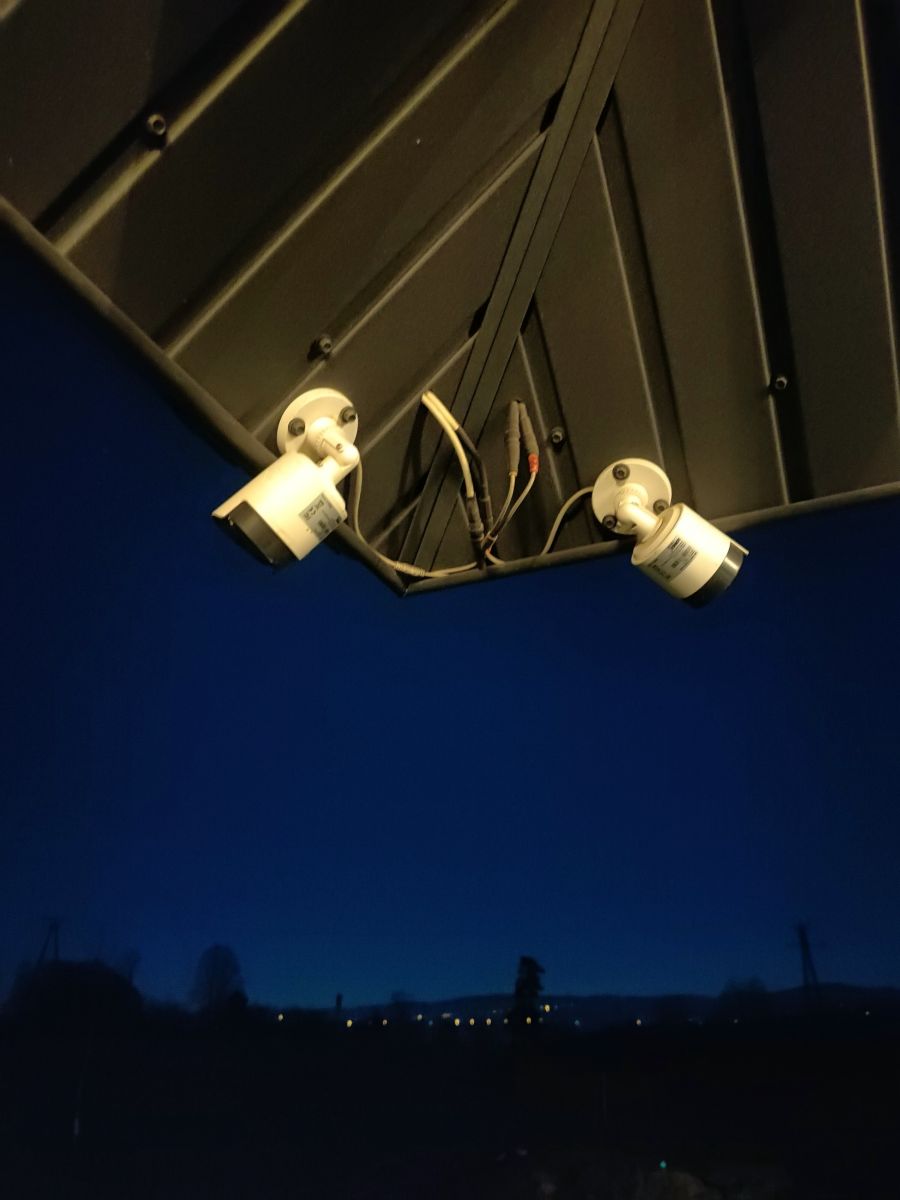

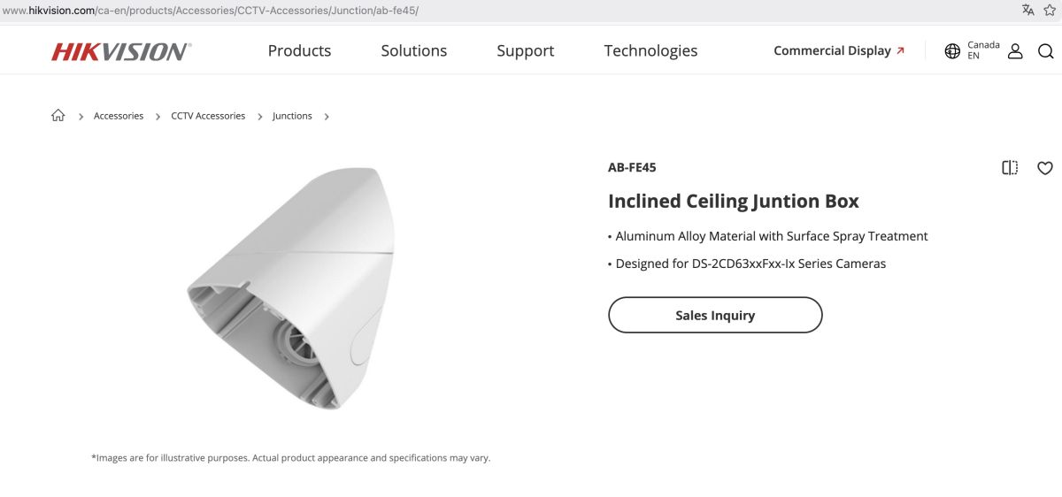

    Jak zmienić kąt nachylenia kamery na podbitce po skosie, czyli równolegle do połaci dachu.
    Ze względu na na kąt nachylenia podbitki dachowej mam problem z polem widzenia i odpowiednim wyregulowaniem kamery gdyż maksymalny kąt nachylenia kamery jest już ustawiony. Potrzebuję zamienić kąt nachylenia podłoża i szukam rozwiązania.

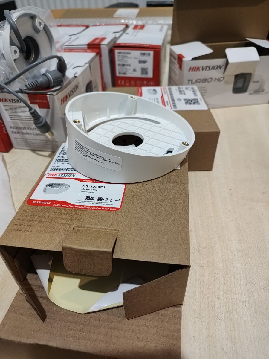

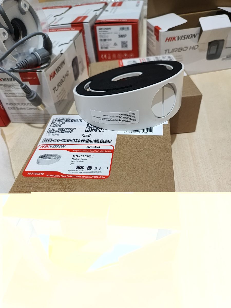

    Pierwotnie kamery zostały zamontowane tak jak na pierwszym zdjęciu bez puszek. Teraz będę dokładał puszki z tym że samo dołożenie puszki nic nie zmieni gdyż kąt nachylenia będzie taki sam. Szukałem na internecie gotowych rozwiązań ale niema ich zbyt wiele. Ucieszony po znalezieniu pierwszego zamówiłem pierwsze kątowe puszki z hikvision - producenta kamer które zakupiłem ale po dostarczeniu okazało się że są z jednej strony "puste" a po weryfikacji okazało się że są dedykowane do poszczególnych modeli kamer tej firmy.

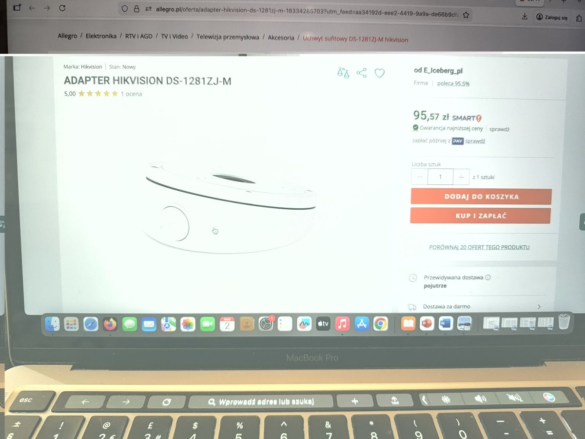

    Zwróciłem do sprzedawcy gdyż nie miałbym z nich pożytku. Następnie znalazłem inną puszkę kątową zamkniętą tej samej firmy. Nie ukrywam że dosyć drogą bo 100zł za sztukę to sporo - plusem na pewno będzie materiał z którego jest wykonana bo jest to aluminium. Nie mniej jednak przy 8szt kamer to już robi kwotę 800zł, a druga sprawa to wynosząc lekcję z poprzedniego zamówienia sprawdziłem i na liście kompatybilności niema tej serii kamer które ja posiadam. Co jak się domyślam nie byłoby dużym problemem gdyż dostosowanie tej puszki sprowadziłoby się do wywiercenia nowych otworów gdyż średnica puszki jest sporo większa od średnicy podstawy montażowej kamery.
    Znalazłem inne puszki kątowe - jedna hikvision znowu dedykowana pod konkretne modele kamer oraz druga bardziej uniwersalna tylko raz że jest to z kraju za "wielką kałużą" a dwa niema tam żadnych informacji o wymiarach tylko informacja o kompatybilności z modelami kamer z serii G3, G4, G5, G5, and AI (including all Bullet and Pro variants).
    Moje pytania:
    1. Czy miał ktoś podobny problem i jak go rozwiązał?
    2. Czy wie ktoś o gotowych rozwiązaniach dostępnych na naszym rynku?
    3. Czy ma ktoś możliwość wydrukowania takiej puszki?

    Czy kamery nie mają regulacji w 3 płaszczyznach?

    Problem jest taki że regulacja w tej płaszczyźnie w której potrzebuje jest 90 stopni co w moim przypadku ze względu na kąt pod jakim jest zrobiona podbitka jest za mało.

    Możesz wykorzystać czarne blaszane kątowe łączniki ciesielskie. Na imadle wygiąć pod odpowiednim kątem, jedna płaszczyzna do dachu, do drugiej zamontować kamerę.
    8 x 5PLN :)
    Wykorzystaj obroty w pozostałych płaszczyznach.
    Kiedyś były kamery z regulacją w dwóch płaszczyznach i wtedy rzeczywiście był problem z regulacją. Dawno nie widziałem już takiej kamery. Teraz wszystkie powinny mieć 3 osie regulacji. Najwyżej mocowanie trzeba obrócić o 90 stopni jak brakuje zakresu.

    >>21856584
    Dobry pomysł w sumie o tym nie pomyślałem, w któryś dzień po pracy zajadę do budowlanego albo stolarskiego sklepu i popatrzę co tam mają ciekawego tak żeby średnica podstawy kamery się na to zmieściła. Jak mi nie wypadnie nic innego i będą warunki pogodowe to w następny weekend przymierzam się do podmianki kamer. "Wynajem" rusztowania mam już wstępnie dogadany bo na dwóch rogach z drabiny niema szans tego zrobić.
    Myślałem o tym i o ile w części kamer jest do zrobienia to w drugiej części jest trochę z tym problem jak chce żeby kamera patrzyła mi w dane miejsce. Trzeba by przestawiać kamery w inne miejsca na podbitce a to już robi się problematyczne z dwóch względów. Pierwszy taki że te kable wyciągnięte na rogach nie miały zbyt dużego zapasu a drugi taki że nawet jakby miały to albo demontaż części podbitki żeby przesunąć kabel pod lub też ciągnięcie kabla po wierzchu podbitki co znowu wyglądałoby trochę słabo wizualnie...
