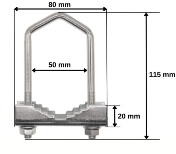

    Pytam, bo cybanty antenowe: typ D-kątowy(trójkątny) z gwintem (w niektórych zastosowaniach użytkowych, np. uchwytów mocujących przenośne anteny testowe, uchwytów do rur rusztowań budowlanych, uchwytów stopni przenośnych mocowanych na wysokich rurowych masztach antenowych) są bardziej podatne na uszkodzenie ich antykorozyjnej powłoki ocynkowanej, w miejscu gwintu i styku nakrętek z poprzeczką i z podkładkami, tj. w trakcie CZĘSTEGO dokręczania i odkręcania ich nakrętek.
    Cybant typu U z ząbkowaną poprzeczką, pokazany z wymiarami 80, 50, 115 i 20 mm.
    Co więcej, w warunkach np. sportu Krótofalarskiego, konserwacja i przegląd stanu rozbudowanych wysokich układów anten, wymaga przynajmniej dwukrotnego, ich przeglądu w ciągu roku. A w przypadku powszechnych prób z nowym lub udoskonalanym sprzętem antenowym przynajmniej co wekend, od wiosny do zimy.
    Kształt D (kątowy < ) pozwala stosować - w często mocowanych i zdejmowanych uchwytach - jeden rozmiar cybanta, do kilku zbliżonych średnic rur np. 1",1-1/4",1-1/2", (w peWnym rozsądnym zakresie) bez siłowej zmiany rozmiaru rozstawu 55mm końców ucha (pasującego do wszelkich solidnych chwytów antenowych.
    W cybantach kształtu U-bolt natomiast do innej średnicy rury zalecany jest inny, dopasowany do niej rozmiar Ucha cybanta i poprzeczki typu U, co jest bardziej precyzyjne i zrozumiałe, ale niewygodne w pracach z antenami na stromym dachu.
    Co prawda, są powszechnie spotykane i dostępne odmiany cybantów antenowych ocynkowanych, np. obejma krzyżująca maszty OZK-50, Φ35÷50, ob. łącząca maszty OZP-50, Φ35÷50, ob. zaciskowa OZ-60 M8 Φ32÷60 itp.
    Trudniej jest o cybanty typu D, wykonane ze stali nierdzewnej lub stali kwasoodpornej.

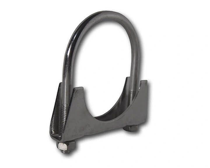

    Może z braku laku coś z motoryzacji się nada? Na przykład cybant dostosowany do konkretnej średnicy rury:
    https://inoxparts.pl/kategoria/laczniki-obejmy-v-band/obejmy-cybantowe/
    Metalowy cybant w kształcie litery U z obejmą i dwiema nakrętkami na białym tle

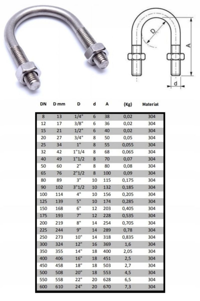

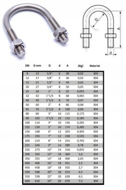

    Trochę pogrzebałem w sieci internetowej, w poszukiwaniu nierdzewnych (INOX) cybantów typu D. Nie wszędzie można je nabyć w ilości detalicznej kilkunastu sztuk, choć są w kompletach nierdzewnej obejmy kominowej - uchwyt do masztu antenowego.
    I tak z opcji alternatywnych są do nabycia w różnych sklepach:
    Pręt gwintowany M8xL1000mm, kwasoodporny A4, cena = 9,10 zł
    6 rozmiarów Ucha typu U-cybant, z NAKRĘTKAMI, ale bez POPRZECZKI, nierdzewne A2
    U cybant DN20, (D)Φwew Ucha 26,9 mm > 3/4'', M8, (A)Lw50, A2, Cena = 10,31 zł,
    U cybant DN25, (D)Φwew Ucha 33,7 mm > 1'', M8, (A)Lw55, A2, Cena = 10,58 zł
    U cybant, DN32, (D)Φwew Ucha 42,4 mm > 1-1/4'', M8, (A)Lw68, A2, Cena = 13,70 zł,
    U cybant, DN40, (D)Φwew Ucha 48,3 mm > 1-1/2'', M8, (A)Lw70, A2, Cena = 14,54 zł,
    U cybant, DN50, (D)Φwew Ucha 60,3 mm > 2'', M8, (A)Lw80, A2, Cena = 15,88 zł,
    U cybant, DN65, (D)Φwew Ucha 63,5 mm > 2-1/2'', M8, (A)Lw85, A2, Cena = 12,45 zł
    U cybant, DN65, (D)Φwew Ucha 70 mm > 2-1/2", M8, (A)Lw100, A2, Cena = 15,25 zł
    Nierdzewny cybant w kształcie U z nakrętkami oraz schemat wymiarów i tabela rozmiarów
