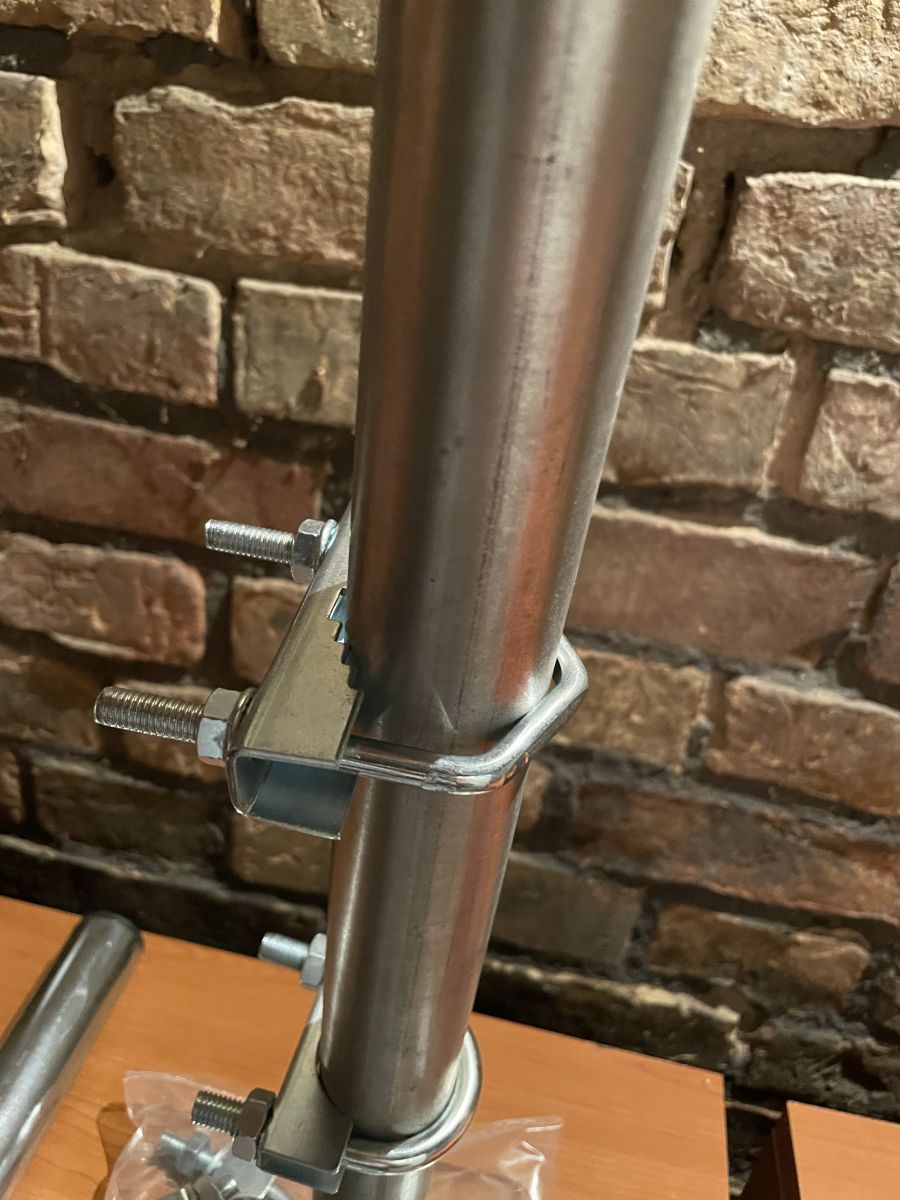

    Witam. Mam pytanie dotyczące montażu masztu. Posiadam cybant typ B (owalny) jak i cybant typu D (trójkąt z zębami). Który z nich będzie mocniej trzymał się masztu z stalowej rury?
    Metalowy uchwyt mocujący do stalowej rury zamontowany na tle ceglanej ściany. Maszt ze stalowej rury zamocowany do ściany za pomocą cybanta.

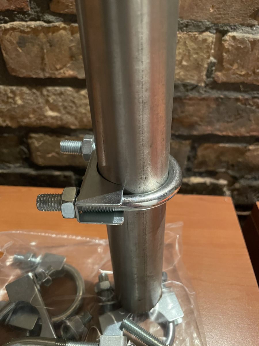

    Nasuwa się jeszcze jedno pytanie. Zakładając, że cybant typu B czy D składa się z dwóch elementów, czyli obejmy i zacisku to czy obejma owalna (zdjęcie 1) lepiej trzyma się masztu od obejmy w kształcie trójkąta (zdjęcie 2)? Wydaje się, ze obejma owalna idealnie przylega do masztu, a ta trójkątna ma mniej punktów styku? Czy to tylko błędne myślenie z braku mojego doświadczenia? :)

    Kwestia gustu i podejścia do zagadnienia.
    Prędzej ruszysz po obwodzie uchwyt z cybantem B niż z D.
    Wielkość punktu styku tu nie ma znaczenia, D mimo że ma mniejszą wartość jest przynajmniej zakotwiczony i zblokowany na tych ząbkach a B ślizga się po powierzchni.

    Pozostaje ostatnie pytanie dotyczace juz tylko samej obejmy. Jedna jest owalnego ksztaltu a druga trojkatnego. Patrzac na zdjecia owlana idealnie przylega do masztu a trojkatna nie calkiem ze wzgledu na jej ksztalt.
    Wiec wazne pytanie to czy ten ksztalt trojkatny obejmy typu D jest specjalnie zaprojektowany tak aby zakotwiczyc cyban na maszcie mocniej niz przy uzyciu standardowego owalnego uchwytu typu B???

    Co do mocowania typu B na pewnego jest dobre ale z czasem się też i nie sprawdza.
    Jedną z anten na uchwycie z cybantem B mogę sobie nawet obrócić na maszcie zwłaszcza w zimie przy mrozie, w lecie jest problem czyli trzyma jak należy. :)
    Mam jeszcze antenę 1 m na obrotnicy, zamontowałem cybanty B obecne w pudełku anteny i wytrzymała pół roku nim wiatr ją obrócił na uchwycie, zmieniłem cybanty na D i wytrzymała prawie rok nim któryś z kolei silny wiatr dosłownie wyrwał mi uchwyt anteny ze ściany ceglanej. Jak widać zmiana tylko cybantu dużo dała i nawet po zamontowaniu ponownym w starych otworach uchwytu ( kotwy metalowe z klejem ) od jakiegoś czasu nie mam żadnych problemów z obracaniem anteny przez wiatr.
    @nwo54 obejma jak i sam cybant D jest zwykle określana jako antenowa do montażu anten. Nazwa sama za siebie mówi.
