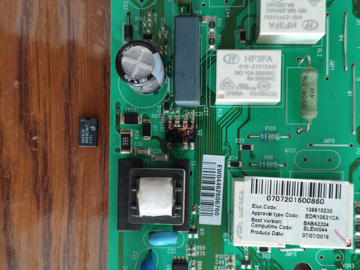

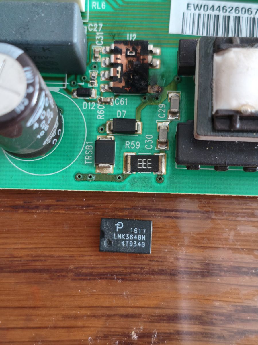

    Witam, nie działa po suszeniu, suszarka Electrolux EDP12074PDW.
    Pytanie, czy jest to naprawialne (zakładam, że nie ja to będę robił)?
    Poniżej zdjęcie tego co się przepaliło:
    Zbliżenie płytki PCB z osmalonym elementem przy oznaczeniu U2 i widocznymi przekaźnikami HF3FA Zbliżenie płytki PCB z nadpalonym układem scalonym i wylutowanym elementem LNK364GN
    AI: Czy przed całkowitym "zgonem" suszarki pojawiały się jakieś inne objawy – np. dziwne dźwięki, zapach spalenizny, błędy na wyświetlaczu?
    Nie
    AI: Czy sprawdzałeś już podstawowe rzeczy typu bezpieczniki, zasilanie, reset urządzenia?
    Tak

    Jest do naprawy odczytać PW.
    To i tak zawsze zależy kto to będzie robił? Lecz nawet przy próbie naprawy jest to mniejszy koszt niż zakup nowego sprzętu dla przykładu: Link

    Płyta naprawiona poprzez wymianę tego małego elementu, suszarka działa. Naprawa płyty po przez wymianę części.
