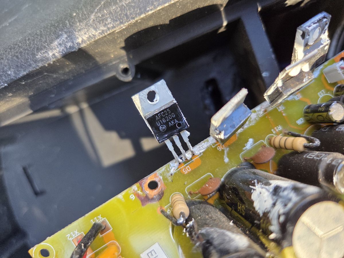

    Witam, proszę o identyfikację diody i jaki dobrać zamiennik
    Zbliżenie płytki PCB z elementem TO-220 oznaczonym AFC25 U1620G, przy polu D3

    To jest U1620U.

    Ajaje mówią, że to MURF1620CTG lub MUR1620CTG. Podwójna dioda (prostownik). Od lewej kolejno A1, A2, K. A- anoda, K - katoda. Diody na 200V i 8A prądu. Teraz trzeba użyć własnej I żeby zweryfikować te doniesienia.
    MURF1620CTG się zgadza. Katoda jest na środku, co potwierdza układ ścieżek na płytce. Reszta w dokumentacji diody.

    LEDówki napisał:
    MURF1620CTG
    Ten model definitywnie odpada, gdyż posiada izolowaną obudowę.
    MUR1620G?
    MUR1620CTG.

    Jeżeli ma być nieizolowana, to odpada. Bardziej zwracałem uwagę na wyjście wspólnej katody, żeby było na środkowej nodze.Jeżeli obudowa bierze udział w przewodzeniu prądu, to musi być nieizolowana.
