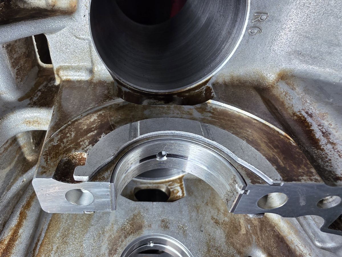

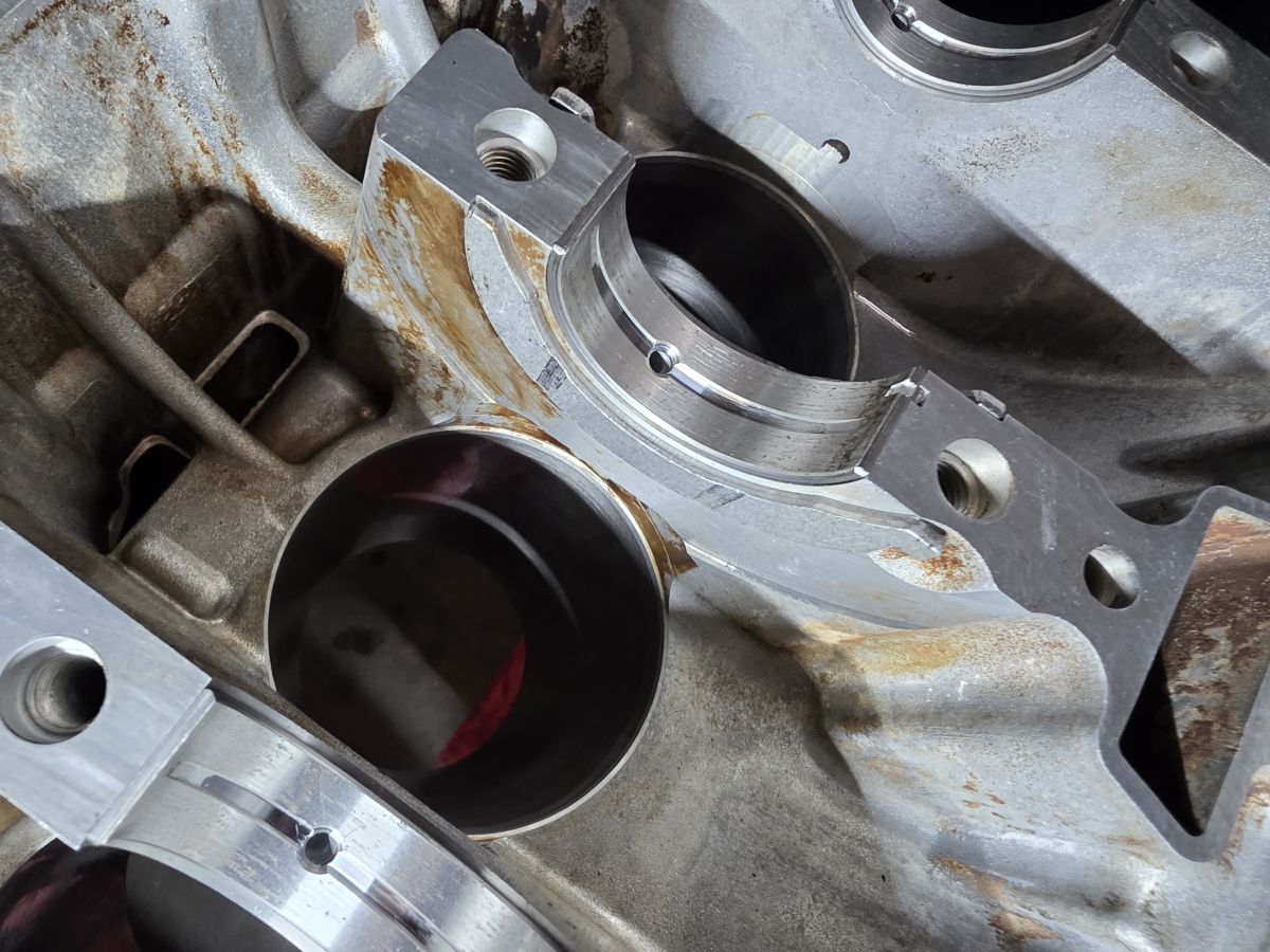

#1 21863107 15 Mar 2026 18:18 janpiglow janpiglow Poziom 2 Posty: 46 Ocena: 5 Autor tematu Post #1 21863107 15 Mar 2026 18:18 Witam, składam sobie projekt silnika 1.4 VTi. Tak, wiem, ten sławny silnik był w kawałkach i chodzi o montaż panewek oporowych. Czy dobrze założyłem? Dodam, że jestem laikiem
#2 21863125 15 Mar 2026 18:39 m2606 m2606 Poziom 34 Posty: 2764 Pomógł: 172 Ocena: 569 Pomocny post? (0) Post #2 21863125 15 Mar 2026 18:39 Pierścienie są dobrze,ale czy ten hon nie jest czasem "poprawiony" ?
#3 21863128 15 Mar 2026 18:41 janpiglow janpiglow Poziom 2 Posty: 46 Ocena: 5 Autor tematu Pomocny post? (0) Post #3 21863128 15 Mar 2026 18:41 Blok był na 0,50 tulejowany w szlifierni. Robili, nie przejmuję, tylko projekt, zabawka - co będzie to będzie, czyli można składać?
#4 21863131 15 Mar 2026 18:44 m2606 m2606 Poziom 34 Posty: 2764 Pomógł: 172 Ocena: 569 Pomocny post? (0) Post #4 21863131 15 Mar 2026 18:44 Można,ale ja bym porawił bo jeśli zdjęcia oddają dobrze to jest źle i będzie pił oliwę. Chociaż tym (kąt się nie zgadza) https://allegro.pl/kategoria/obsluga-silnika-honownice-259674?order=p
