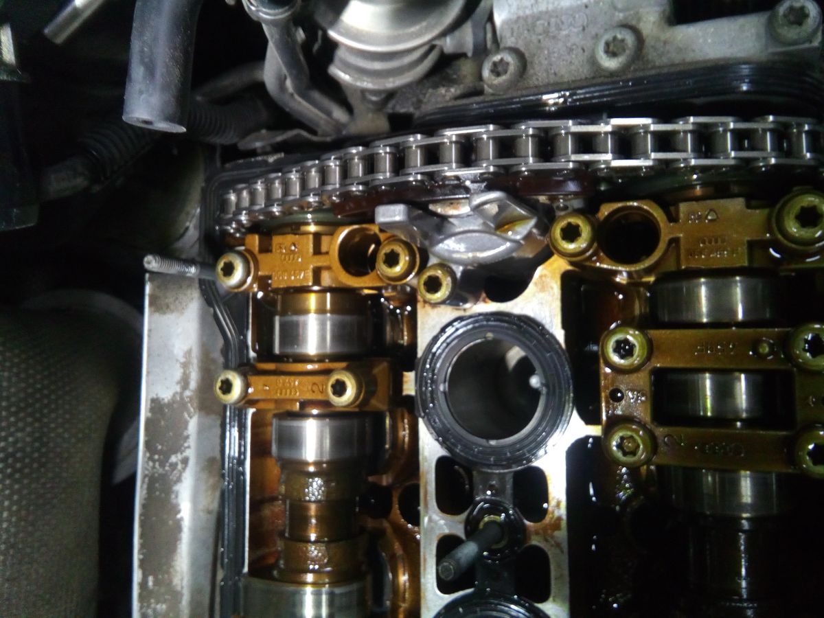

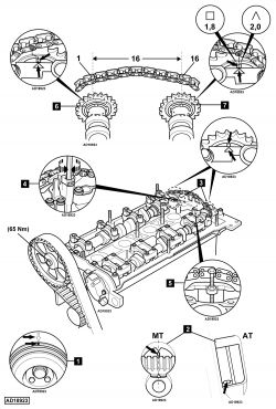

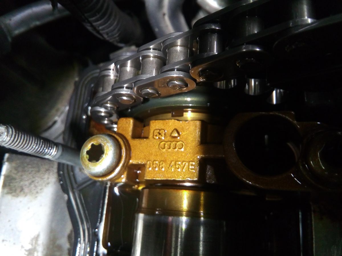

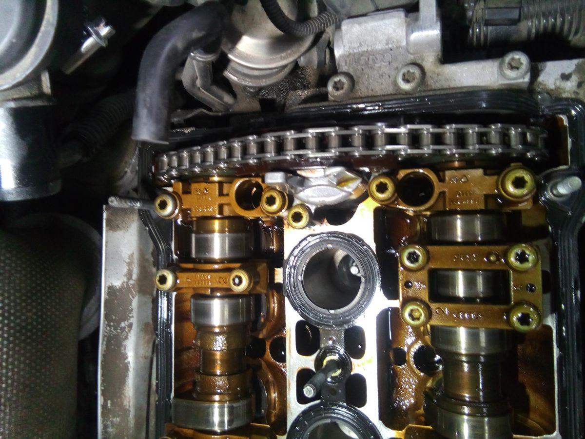

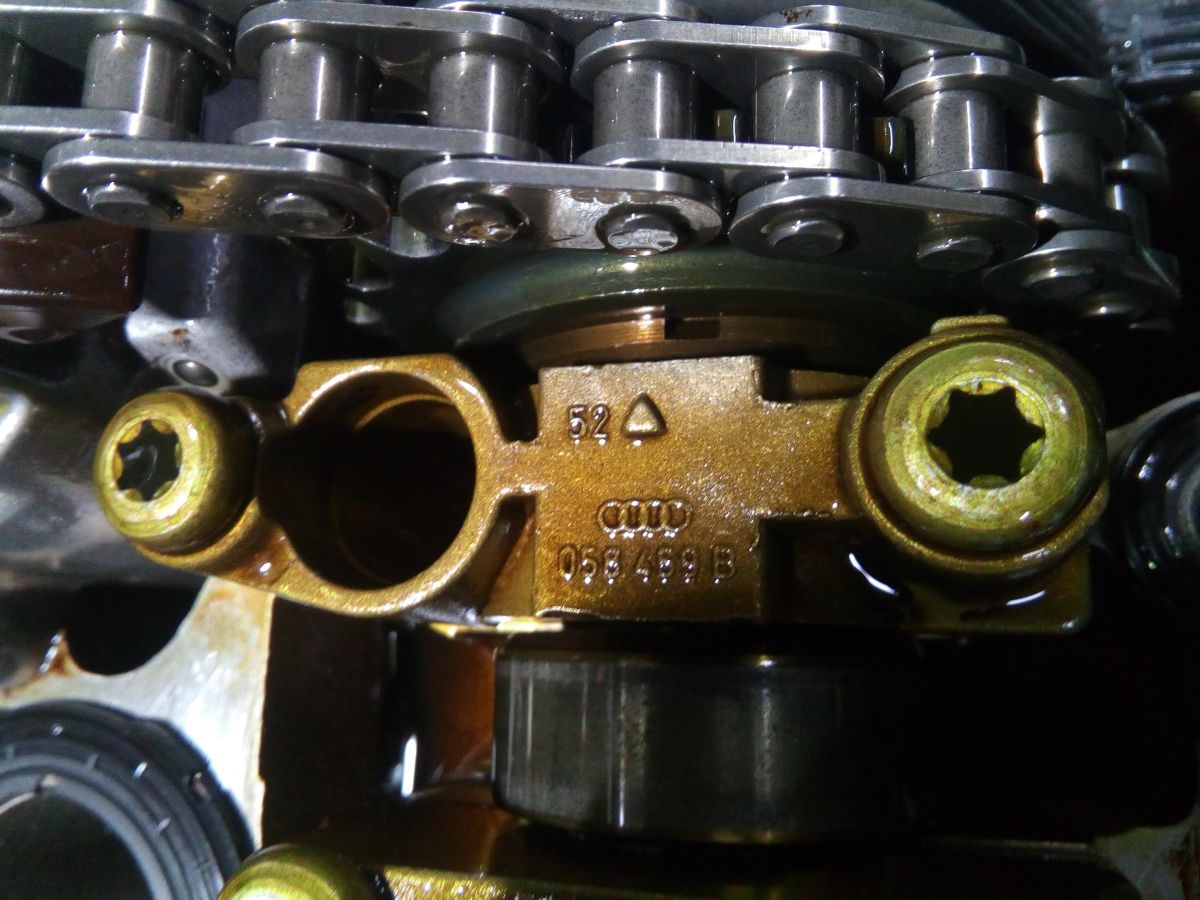

Jak ustawić wałek ssący w silniku VW 2.0 ALT: do wycięcia w wałku czy do znaku strzałki na kole zębatym?
W silniku 2.0 ALT wałek ssący ustawia się na znak „daszek”/strzałkę na kole zębatym, a nie na kwadratowe wycięcie w wałku [#19045809] W praktyce znak na wałku ssącym nie powinien wypadać idealnie na strzałce, tylko być około 3 mm przed nią, lekko przeciwnie do ruchu wskazówek zegara [#19043275] Przy prawidłowym ustawieniu na OT pierwsze krzywki wałka ssącego i wydechowego od strony rozrządu powinny być skierowane do siebie pod tym samym kątem [#19042343] Jeśli tego nie ma, trzeba sprawdzić jeszcze raz łańcuszek między wałkami i napinacz, bo łatwo przestawić o ząbek przy braku ciśnienia oleju [#19042373]
