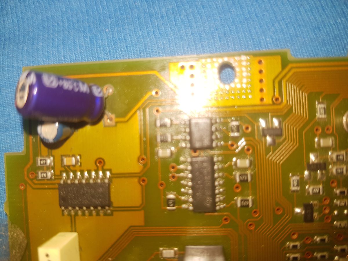

    Zbliżenie płytki PCB z kondensatorem i dwoma układami scalonymi; zdjęcie lekko nieostre
    Ta mała kostka 8 pinowa to Eeprom?

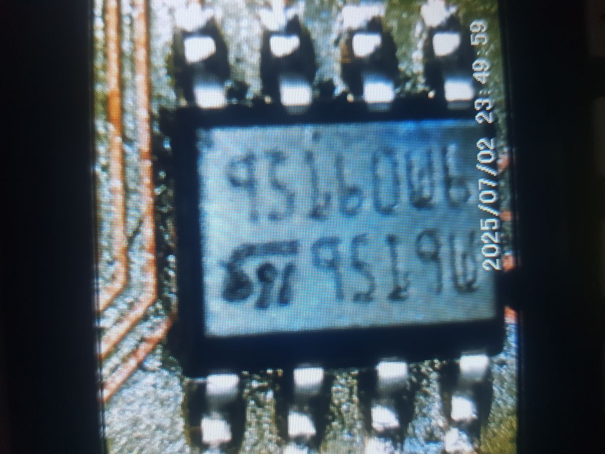

    Zbliżenie układu scalonego SMD z nadrukiem „95160W6” na płytce PCB
    Fotka z mikroskopu
    No Mógłby mi ktoś, kto ma dostęp do jakiejkolwiek bazy danych Volkswagena mi to potwierdzić, bo widziałem, że niektórzy ludzie na elektrodzie mają 1142 (kod).

    at529782pl napisał:
    Ta mała kostka 8-ro pinowa to Eeprom?
    Tak, ta 8-o pin'owa kosteczka, to pamięć SPI 95160. Radzę wylutować ją do odczytu programatorem (np. CH341A).

    at529782pl napisał:
    i jest to kod 1142. A mógłby mi to ktoś potwierdzić
    Pan sam może to potwierdzić, wprowadzając kod. Jak radio się uruchomi to OK, jak nie, to najwyżej się zablokuje na godzinę, a dla ustalenia poprawnego kodu trzeba będzie np. przeczytać pamięć (zalecane) lub szukać płatnej usługi podania kodu z nr seryjnego (tu różnie może być).
