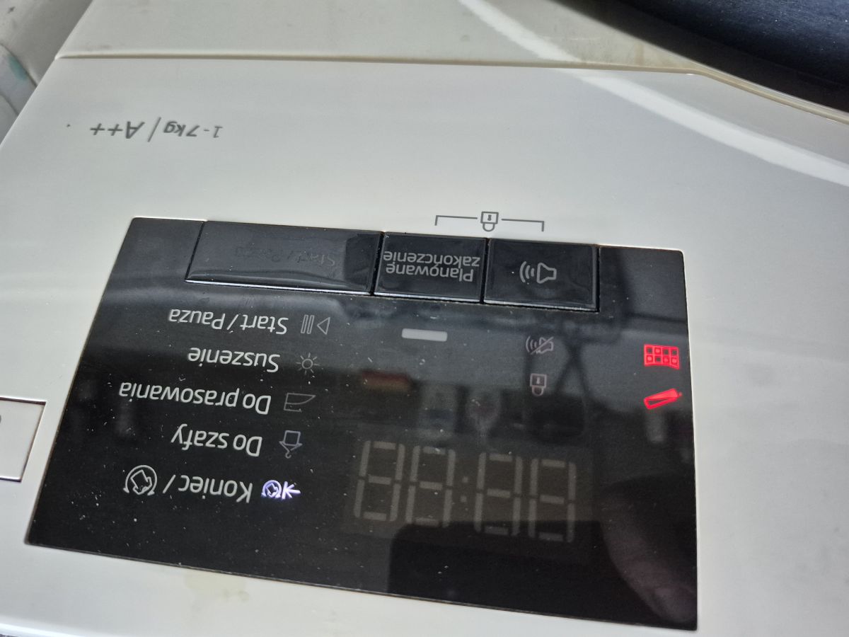

    Witam, mam problem z suszarką Beko DS 7433RX, wyłącza się po 6 minutach, pokazując koniec cyklu i pełny zbiornik oraz zapełnione filtry, po czym można włączyć od nowa i tak do usranej śmierci. Od kilku lat urządzenie działa tylko na 1 programie, dostałem się do płyty głównej, oczyściłem preparatem Kontakt, ale nic nie dało. W sumie 1 program, ale urządzenie pracowało i suszyło ubrania. Zachciało mi się wyczyszczenia, więc rozebrałem, zdjąłem tył, boki, drzwi, panel, ale bęben i sprężarkę wraz ze skraplaczem zostawiłem, odkurzyłem, wszystko jak się tylko dało, poskręcałem. Dodam, że żeby odkręcić boki musiałem ją przechylić i wtedy wylała trochę wody - około 0,5 l, czy mogło się coś zalać? Wszystko podłączone, a jednak mam wrażenie, że pracuje trochę głośniej. Czujniki przed złożeniem powycierałem, urządzenie ma 7 lat, ale jakby jeszcze troszkę popracowało, byłoby fajnie.
    Czy może mi ktoś coś podpowiedzieć?
    AI: Czy po tym jak suszarka się wyłączy i pokazuje pełny zbiornik, faktycznie jest on pełny, czy jest pusty? Sprawdzałeś to może?
    W zasadzie, trochę wody było, prania niedużo, proces suszenia w fazie początkowej, więc wody było mało, ale była, czyli pompa działa?
    AI: Czy wszystkie filtry (ten przy drzwiach, dolny przy kondensatorze i ewentualnie siateczka przy zbiorniku) są na pewno dokładnie wyczyszczone i drożne?
    Tak, dokładnie odkurzone i przetarte.

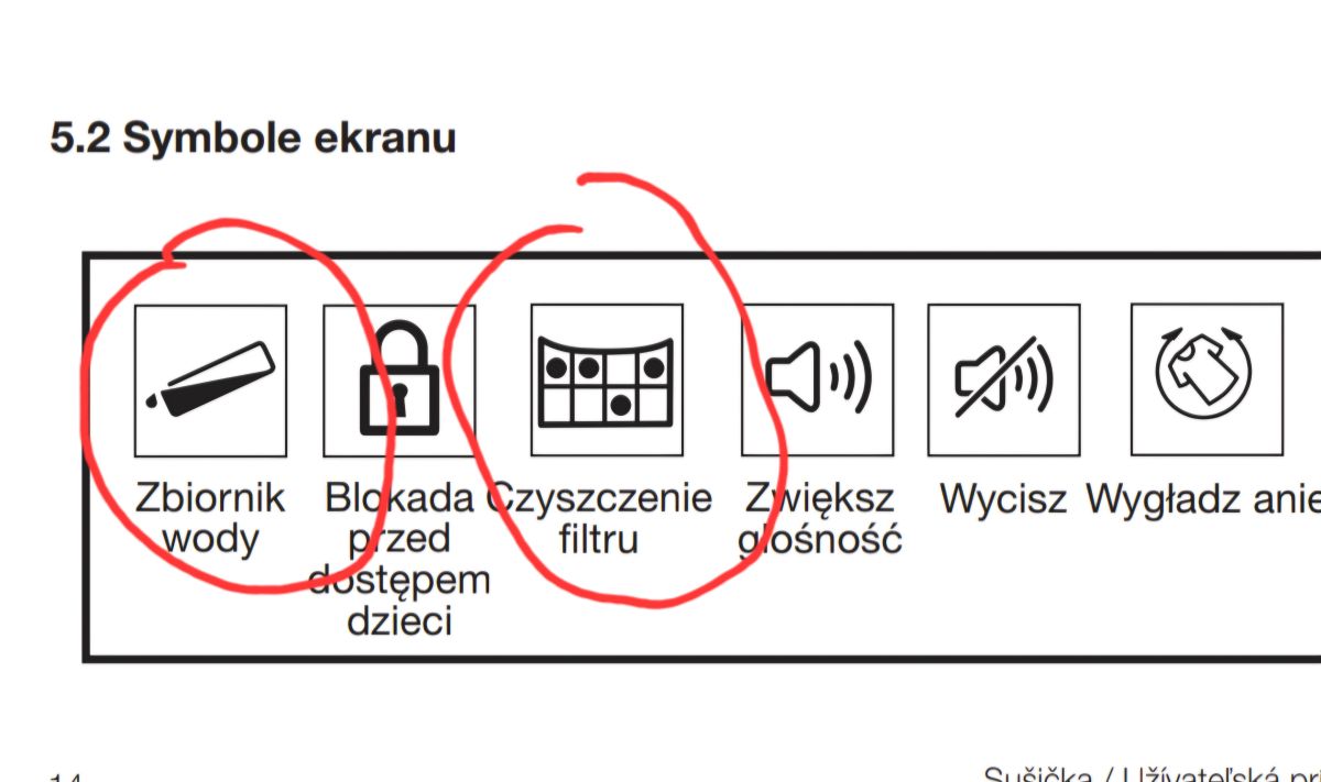

    To w sumie co pokazuje, zema pełen zbiornik, czy zapchane filtry, bo to dwie różne sprawy.
  • #3 21864515
    andrzej1281
    Posty: 3
    Jedna i druga ikona świecą oraz ikonka zakończonej pracy.
    Zrzut instrukcji „5.2 Symbole ekranu” z ikonami, dwie zaznaczone na czerwono: „Zbiornik wody” i „Czyszczenie filtru”
    Tak w trakcie.
    A tak po 4 minutach.
    Panel sterowania urządzenia z wyświetlaczem i podświetlonymi czerwonymi ikonami po prawej stronie

    No nic, w pierwszej kolejności posprawdzał bym czujnik przy pompie kondensatu oraz czujniki ntc koło spręzarki i w kanale powietrza.
  • #5 21864703
