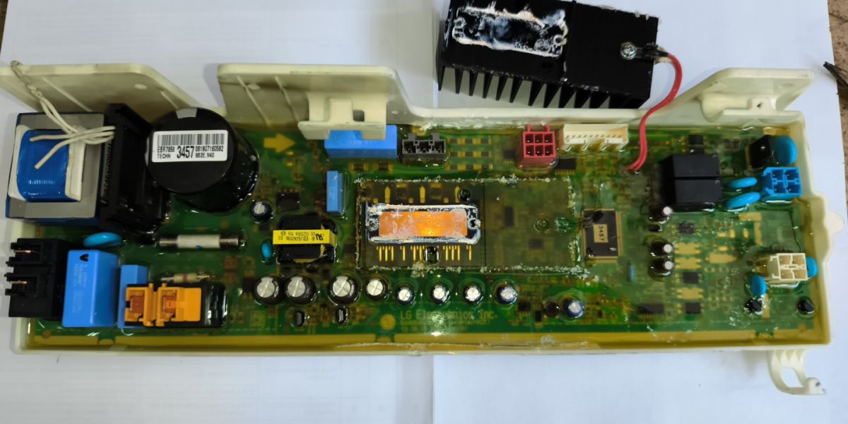

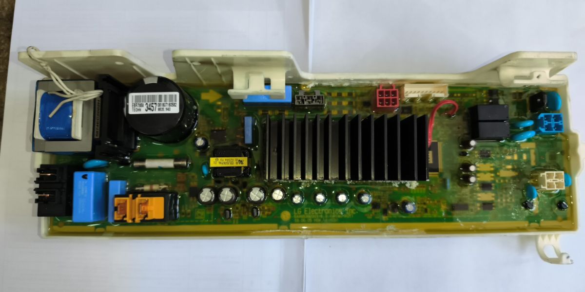

    Pralka LG Numer identyfikacyjny: F0J5NYW4WABWQWPL model: F0J5NY4W - błąd LE po paru sekundach. To oczywiście błąd obrotów silnika. W starszych modelach wystarczyło wymienić czujnik, ale tutaj tego nie ma. Po sprawdzeniu silnika przyszła pora na przewody, a potem na moduł główny.
    Płytka sterująca pralki LG w białej obudowie z dużym czarnym radiatorem i złączami

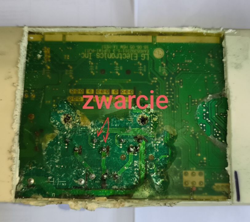

    Po wycięciu i wydłubaniu z żelu poprawiłem luty na tranzystorach i wtedy zmierzyłem. Okazało się, że środkowy ma zwarcie.
    Zbliżenie płytki PCB z podpisem „zwarcie” i strzałkami wskazującymi uszkodzony obszar
    I teraz pytanie, czy jest dostępny taki zespół tranzystorów? Niestety nie znalazłem żadnego napisu.
    Płytka sterująca pralki w obudowie, z elementami mocy i złączami; u góry czarny radiator z przewodem.

    Opis będziesz miał jak wylutujesz układ IPM.

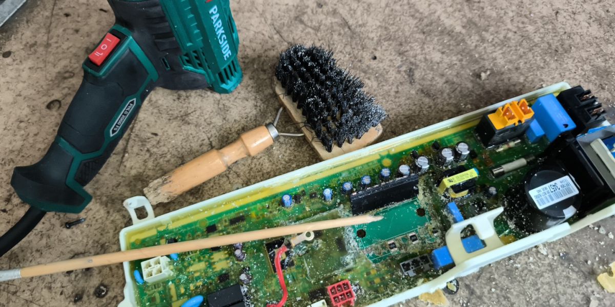

    Zaostrzyłem pędzelek, rozgrzałem żel opalarką i delikatnie odciąłem nóżki multitoolem z jednej strony i wydłubałem drewnianą stroną pędzelka, żeby nie pociąć ścieżek. Zmiotką z twardym włosiem usunąłem resztki żelu.
    Płytka PCB w obudowie z narzędziami do czyszczenia i usuwania żelu obok
    I ukazał się numer IPM: SCM1242MF
    Jak zamówię i wlutuję, to dam znać, czy poszło.
    Teraz duża zagadka, gdzie zamówić, kupić, aby układ był pewny, w Polsce nie znalazłem.
    Gdzie masz zwarcie?
