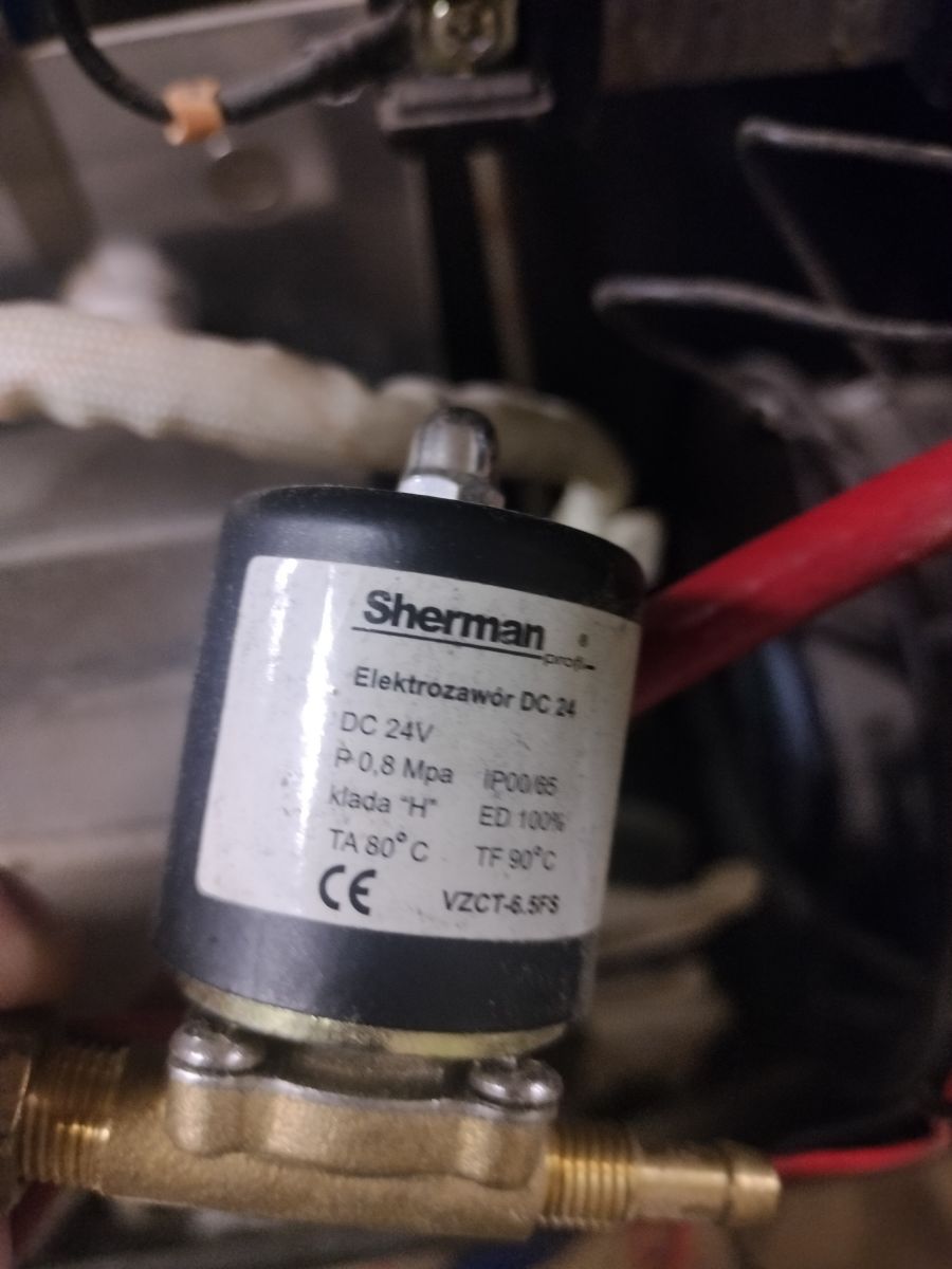

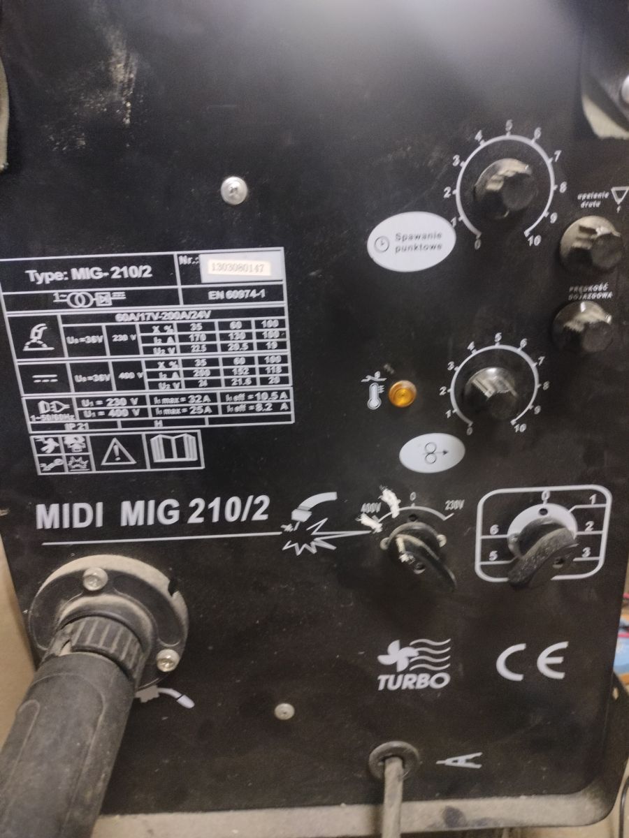

    Wpadła w moje ręce spawarka MIDI Mig 210/2.
    Spawarka nie podaje gazu, po naciśnięciu przycisku na uchwycie, natomiast drut podaje prawidłowo.

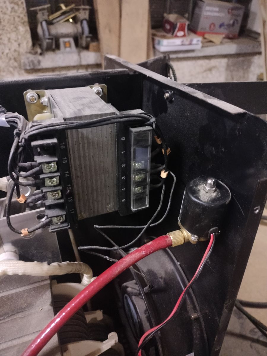

    Sprawdziłem elektrozawór i nie był podłączony do 24 V DC. Pytanie, gdzie powinien być podłączony elektrozawór do podawania gazu?
    Zakupiłem na wszelki wypadek nowy elektrozawór. Nie mogę znaleźć prawidłowego schematu elektrycznego dla wspomnianej spawarki.
    Sam stycznik też na cewce nie ma 24 V.

    >>21865198 A jaka jest cewka stycznika? (napięcie pracy) Jeżeli etykieta odpadła - trzeba zmierzyć. Nie ma fotki płytki sterującej, a na niej będą elementy wykonawcze sterowania. Trafo zasilania podajnika jest na fotce 3. Z podłączeniem zaworu nie kombinuj. Jeżeli okaże się że przekaźnik mocy ma cewkę 24V DC taki sam musi być elektrozawór, a podłączyć należy go równolegle do zacisków cewki stycznika.
    Tak to jest wykonane w Besterze Midi 1800

    Dziękuję za odpowiedź.
    Poradziłem sobie z problemem, ale mam wrażenie, że nie jest to preferowane rozwiązanie.
    Elektrozawór do gazu potrzebuje 24V DC. Wyciągnąłem go z płytki, z zacisku, który odpowiada za rozwijanie drutu.
    Stycznik jest na 24V AC. Wyciągnąłem 24V AC z transformatora, który miał dwa poziomy napięć (24V i 48V).
    Bez podpięcia stycznika spawarka podawała gaz i drut, jednak nie spawała.
    Po podłączeniu stycznika spawarka ruszyła.
    Tylko według mnie stycznik powinien uruchamiać się po naciśnięciu przycisku na rączce, a nie od razu po podaniu napięcia na spawarkę.
