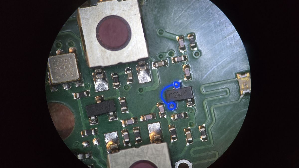

#1 21865233 18 Mar 2026 13:43 Fu-Fu Fu-Fu Poziom 22 Posty: 939 Pomógł: 9 Ocena: 109 Autor tematu Post #1 21865233 18 Mar 2026 13:43 Dzień dobry, grzeje się P2W w pilocie do bramy na termowizję. Jak rozpoznać, jakie ma oznaczenie i gdzie można go kupić?Dodatkowo zaznaczone nóżki na niebiesko ma przejście, prawdopodobnie ma. zwarcie
#2 21865266 18 Mar 2026 14:26 kindlar kindlar Poziom 42 Posty: 7850 Pomógł: 914 Ocena: 1610 Pomocny post? (0) Post #2 21865266 18 Mar 2026 14:26 Nóżki mają zaniżoną rezystancję do masy?
#3 21865347 18 Mar 2026 16:38 yanek231 yanek231 Poziom 23 Posty: 408 Pomógł: 99 Ocena: 145 Pomocny post? (0) Post #3 21865347 18 Mar 2026 16:38 To jest BFR92A.
