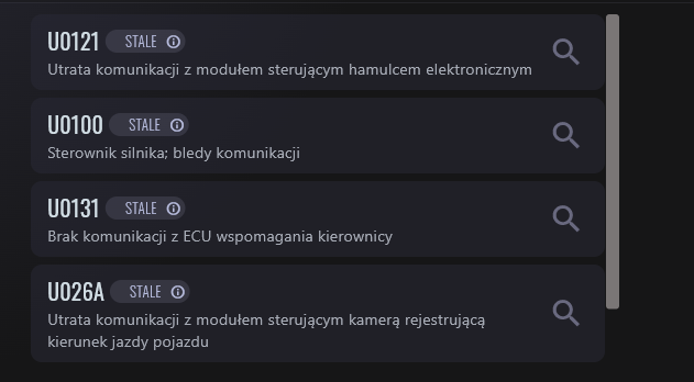

    Mam taki problem Astra K 2020 1.2 bena. Auto rzuciło palenie.
    Stało się tak po wymianie deski rozdzielczej bo chłop zaczął sam wymieniać.
    Brak komuny z ECU, ABS i modułem hamulca ręcznego.
    Moim zdaniem niewiem albo gdzieś jakiś przewód uszkodził.
    Bezpieczniki sprawdzone dwa razy.
    Zrzut ekranu aplikacji diagnostycznej z kodami błędów U0121, U0100, U0131 i U026A

    Brak komunikacji. Czyli uszkodzone przewody lub niedopięta wtyczka.

    Targanie dechy to moim zdaniem ostateczność. Bo można wytargać popatrzeć i zamontować z powrotem i dalej będzie problem. Tu raczej robota dla elektryka i sprawdzenie wedle schematów ciągłości przewodów komunikacji od modułu do modułu i wtyczek po drodze.
    PS Czemu była wymieniana deska?

    Bo auto po wypadku? Delikatnie przodem dotknięty. Ale można bez deski podłączyć wszystko i sprawdzić. A elektryk co Ci powie? Będzie tam samo szarpał.

    1. Jak stwierdzi przerwę to wie na które kostki i przewody patrzeć.
    2. Wcale nie musi się skończyć na demontażu deski bo może jest dostęp bez tego. Nie koniecznie musi być usterka pod deską.
    Przed wymianą a po wypadku odpalał?

    Rozebrałem deske rozdzielczą popatrzyłem na nią i się naprawiło ;)
