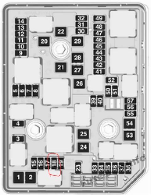

  • #2 21701771
    inot
    Posty: 3606
    Pomógł: 447
    Ocena: 816
    Zaznacz te bezpieczniki, na które podawałeś napięcie. Być może są inne określenia tych modułów.
  • #3 21701784
    smolarx
    Poziom 6  
    Posty: 9
    Skrzynka bezpieczników z zaznaczonym bezpiecznikiem nr 18 kolorem czerwonym
    Bezpiecznik nr 18 — opisany jako 'diesel exhaust system'. W Autodacie było to inaczej opisane, ale w każdym razie po podaniu tam napięcia komunikacja z AdBlue wracała. Na czujniki NOx podałem napięcie prosto do wtyczki NOx nr 1. I wtedy zgłaszały się oba czujniki NOx i moduł pompy paliwa. No i napięcie wtedy też wchodzi na tę skrzynkę bezpieczników (sprawdzone od tyłu skrzynki), ale znów nigdzie nie wychodzi. Na żaden bezpiecznik ani przekaźnik — nic.

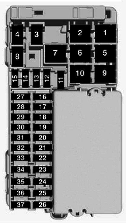

  • #4 21701834
    inot
    Posty: 3606
    Pomógł: 447
    Ocena: 816
    Te bezpieczniki też sprawdziłeś?
    Schemat skrzynki bezpieczników z ponumerowanymi gniazdami od 1 do 37

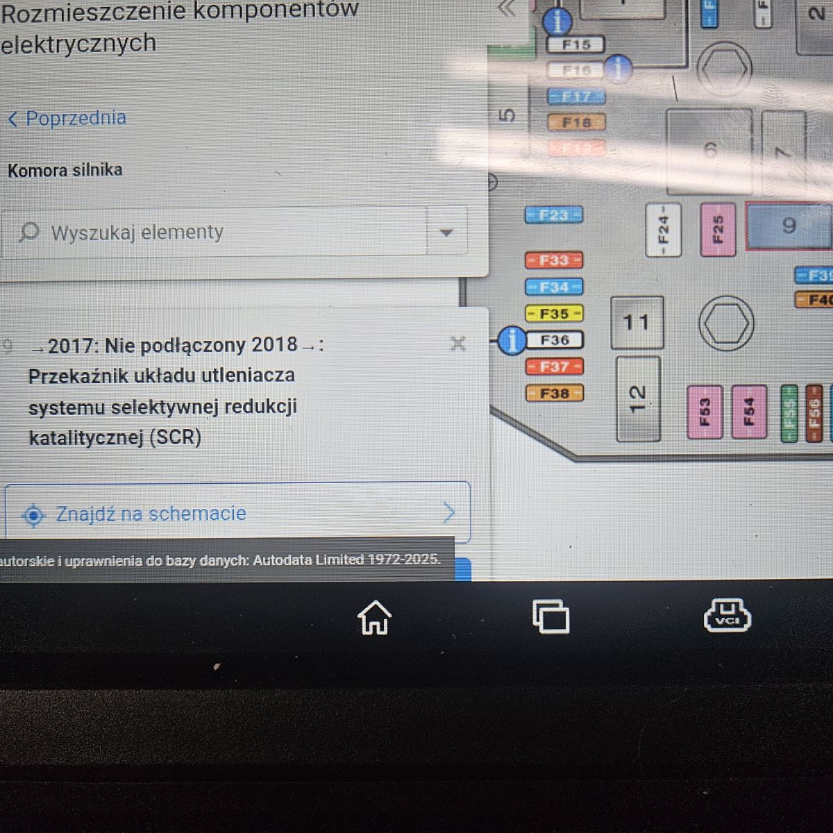

  • #7 21702212
    smolarx
    Poziom 6  
    Posty: 9
    Hmmm, nie mogę znaleźć... Jedynie, co znalazłem, to Schemat rozmieszczenia bezpieczników i przekaźników systemu SCR w komorze silnika
    Ale sprawdzone: brak przejścia do bezpiecznika... Przekaźnik sprawny
  • #8 21702217
    inot
    Posty: 3606
    Pomógł: 447
    Ocena: 816
    Niestety na schematach nie ma takiego nazewnictwa jak na samych skrzynkach bezpieczników, tak że nie wiadomo, jaki to przekaźnik określony jako SLOT17.

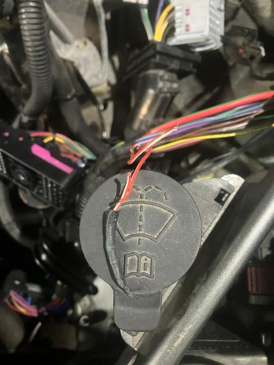

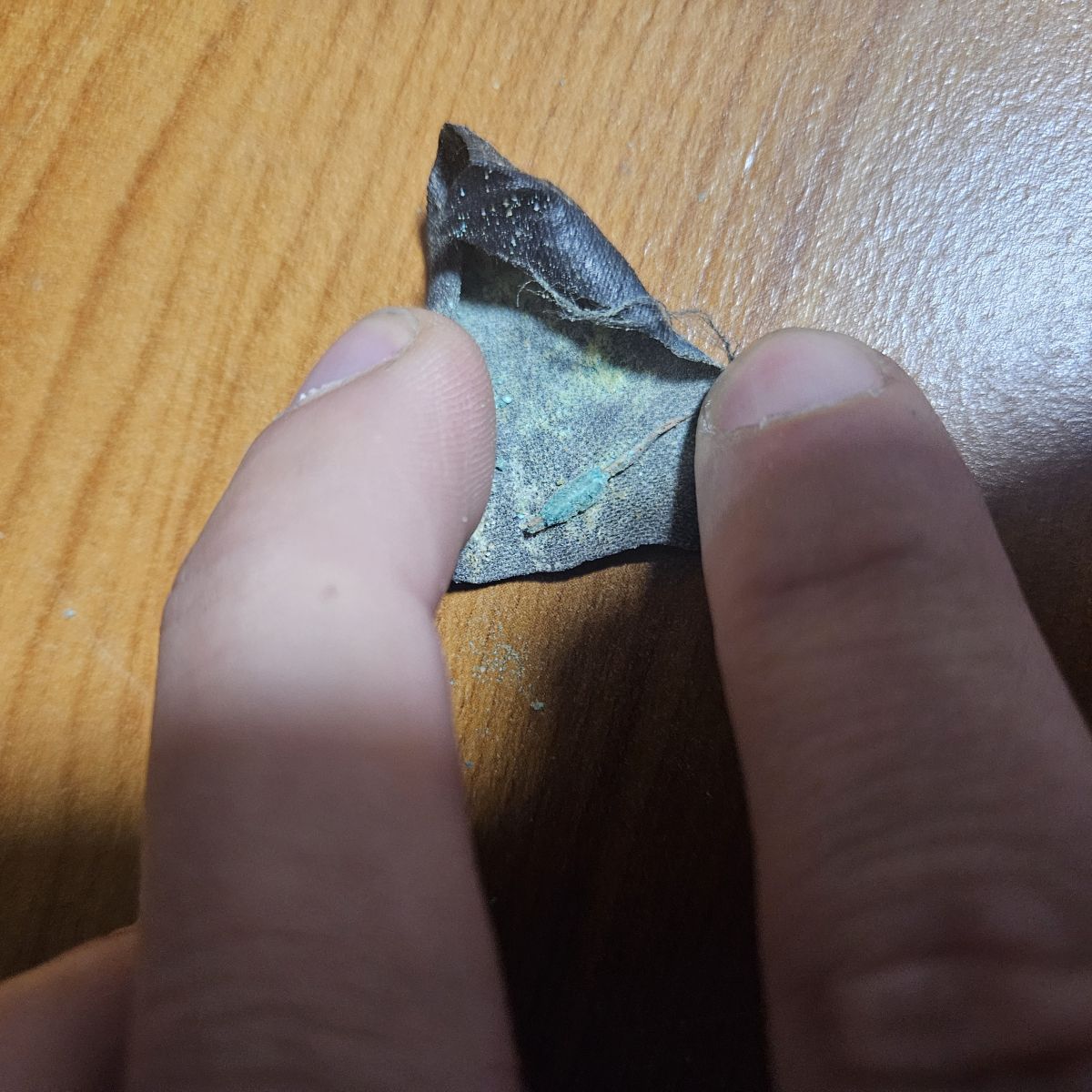

  • #9 21705790
    smolarx
    Poziom 6  
    Posty: 9

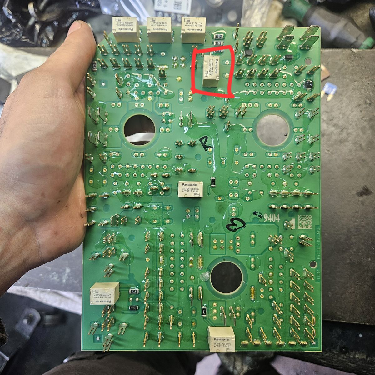

    Witam! Zamykam temat, znalazłem usterkę...Zbliżenie na przepalony przewód wewnątrz osłony materiałowej trzymanej palcamiZbliżenie na korek zbiornika płynu do spryskiwaczy z przeciętym przewodem
    To tak z fabryki wyjeżdża... i szczerze powiem, jak dla mnie, za takie coś powinno być, kurka, więzienie albo przynajmniej wielomilionowa kara dla Opla... kur**, masz w skrzynce bezpieczników cały moduł, płytkę drukowaną, a te kuje zrobią mostek w kablach... I to jeszcze w taki sposób...
    A tu przekaźnik, który kolega wyżej opisywał...Płytka drukowana z zaznaczonym przekaźnikiem w czerwonej ramce

W Opel Astra K 2020 1.5D wystąpił problem z brakiem zasilania modułów NOx, AdBlue oraz pompy paliwa ze skrzynki bezpieczników (modułu BSI). Pomimo sprawdzenia wszystkich bezpieczników i przekaźników, napięcie nie pojawiało się na odpowiednich wyjściach. Podanie zewnętrznego napięcia na bezpiecznik AdBlue oraz bezpośrednio na wtyczkę czujników NOx przywracało komunikację z tymi modułami oraz pompą paliwa. Okazało się, że bezpieczniki F18 i F19 są zasilane przez przekaźnik SCR Control/UREA NOX (SLOT K17), jednak brakowało połączenia między przekaźnikiem a bezpiecznikami. Po wymianie skrzynki bezpieczników problem pozostał. Ostatecznie usterka została zlokalizowana na fabrycznie uszkodzonej płytce drukowanej w module skrzynki bezpieczników, gdzie przewody były zwarte, co powodowało brak zasilania. Usunięcie zwarcia przywróciło prawidłowe działanie modułów.
