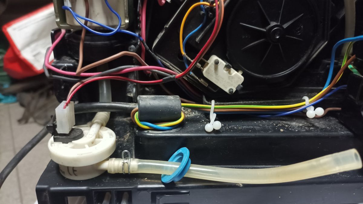

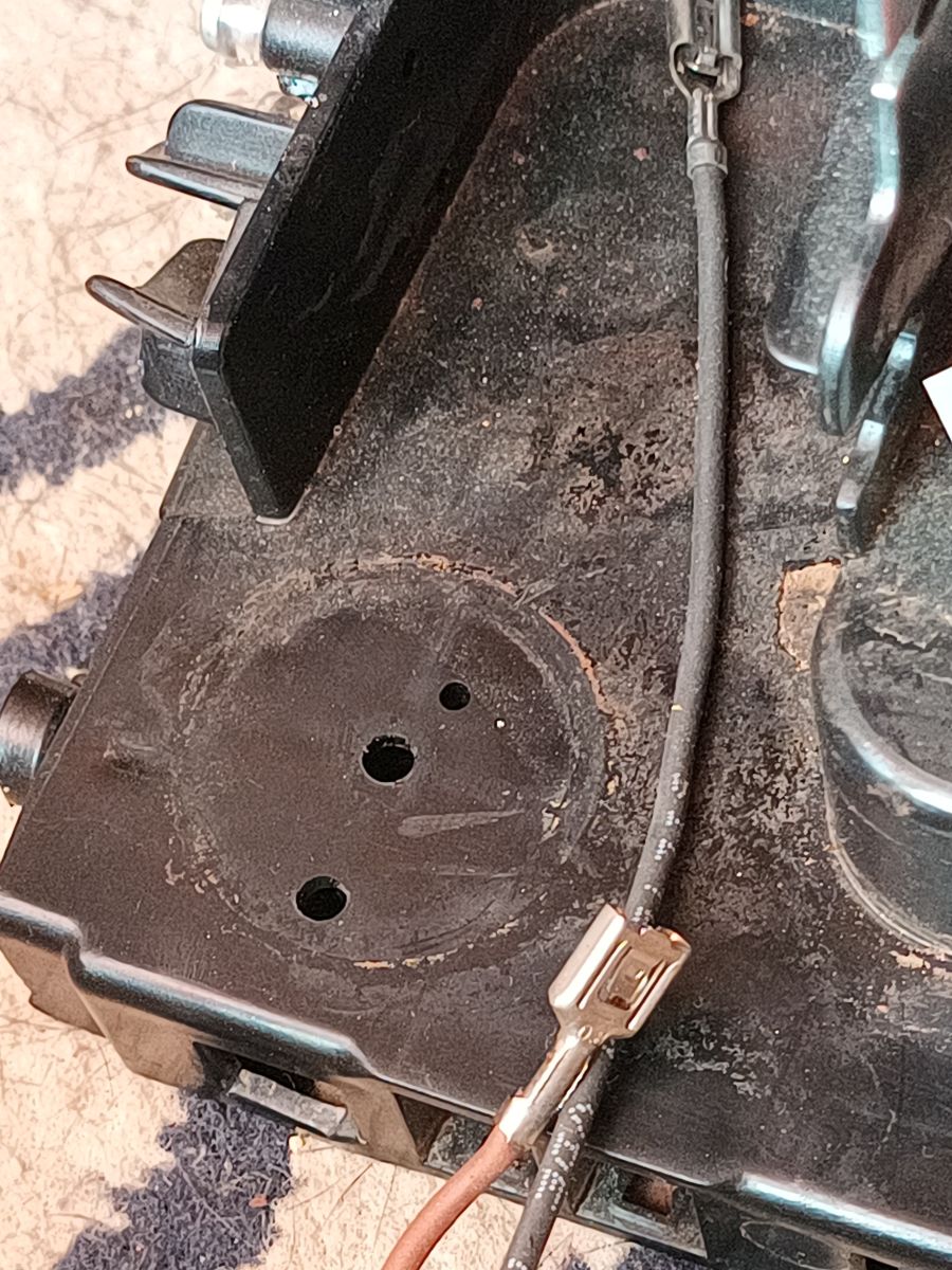

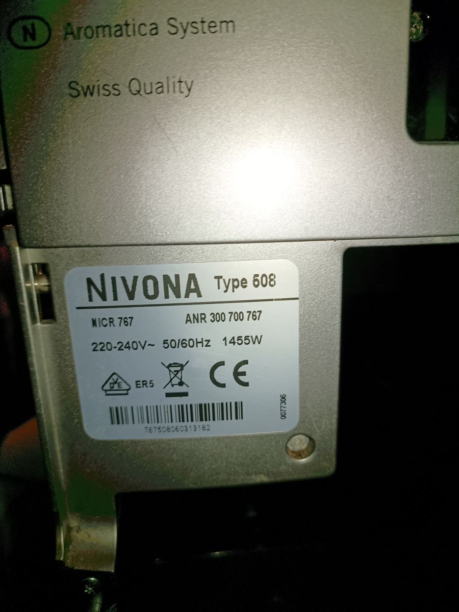

    Dzień dobry wieczór!

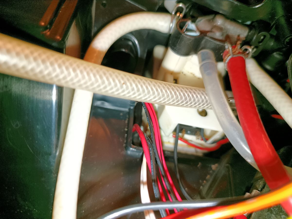

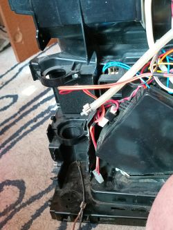

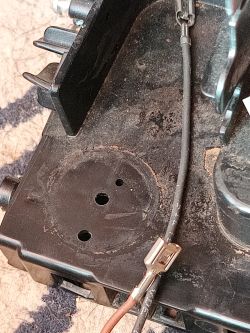

    Potrzebowałbym part diagramu ekspresu do kawy Nivona NICR767. Ewentualnie informacji, czego tu brakuje, czy też fotek, co tam było. Są luźne dwa kable - brązowy i szary, złączka 3-pin czerwony-brązowy-pomarańczowy oraz wężyk zbrojony z urwanym króćcem.
    Co siedziało w tych obejmach? A też widzę inne miejsce "po czymś":
    Wnętrze ekspresu do kawy z luźnymi przewodami i wężykiem oraz pustymi obejmami w obudowie Zbliżenie czarnej części z dwoma otworami i luźnym kablem brązowo-szarym z konektorem Tabliczka znamionowa ekspresu Nivona NICR 767 na metalowej obudowie

    Na pewno brakuje pompy oraz przepływomierza.
    Mam tylko rysunek.

    Kurcze nie widzę na tych schematach lewej strony, tego miejsca, co pokazałem na fotce. Ja tu chyba cała "wodę" muszę odbudować... A przepływomierz nie jest tutaj?:
    Wnętrze urządzenia z wężami, przewodami i białą plastikową częścią z metalowym uchwytem
    Czy to termoblok? Czy jeszcze co innego?

    to na foto to multizawór

    Pompa wody i przemplywomierz

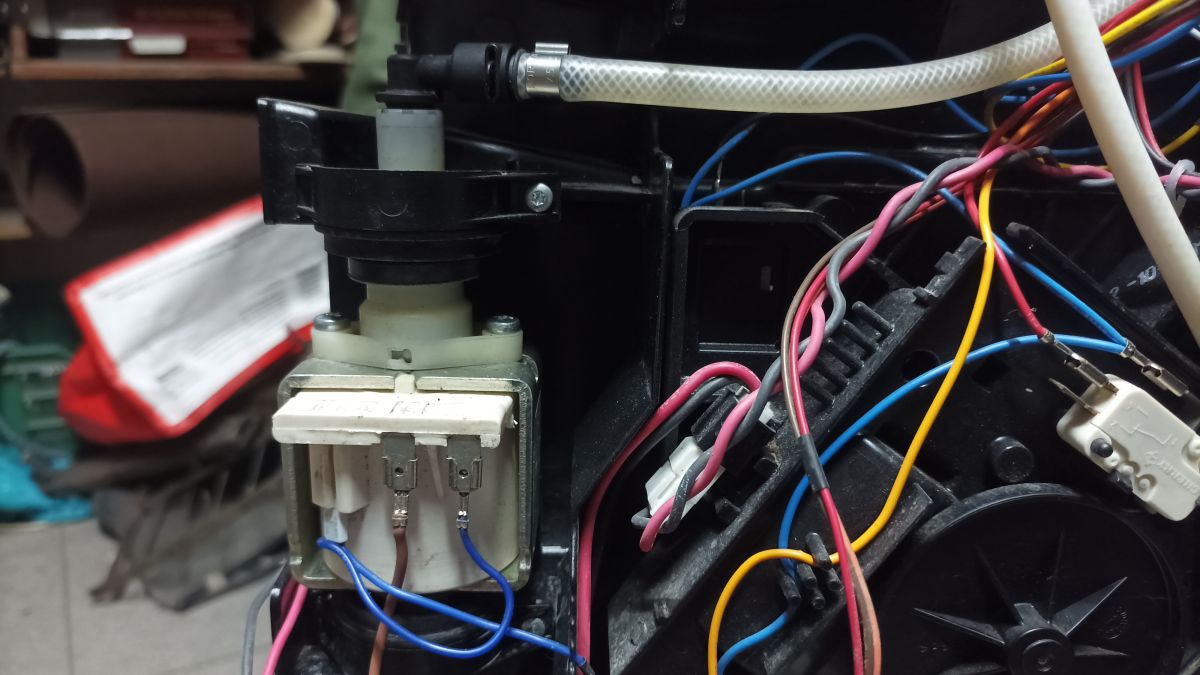

    Ze zbiornika woda idzie na przepływomierz (przewód wisi na fotce), następnie idzie do pompy, luźny wężyk zbrojony, który widać na pierwszym zdjęciu, wchodzi do pompy (urwaną masz w nim końcówkę).
    Jeżeli będziesz zakładał pompę ULKę zamiast oryginalnej, musisz zwrócić uwagę na podłączenie (ulka jest z diodą w środku, oryginalna droga jest bez) i ważne jest, jak podepniesz zasilanie 230 V do niej.
    PS. mam takiego gdzieś w garażu, zrobię fotkę i spróbuję wstawić.

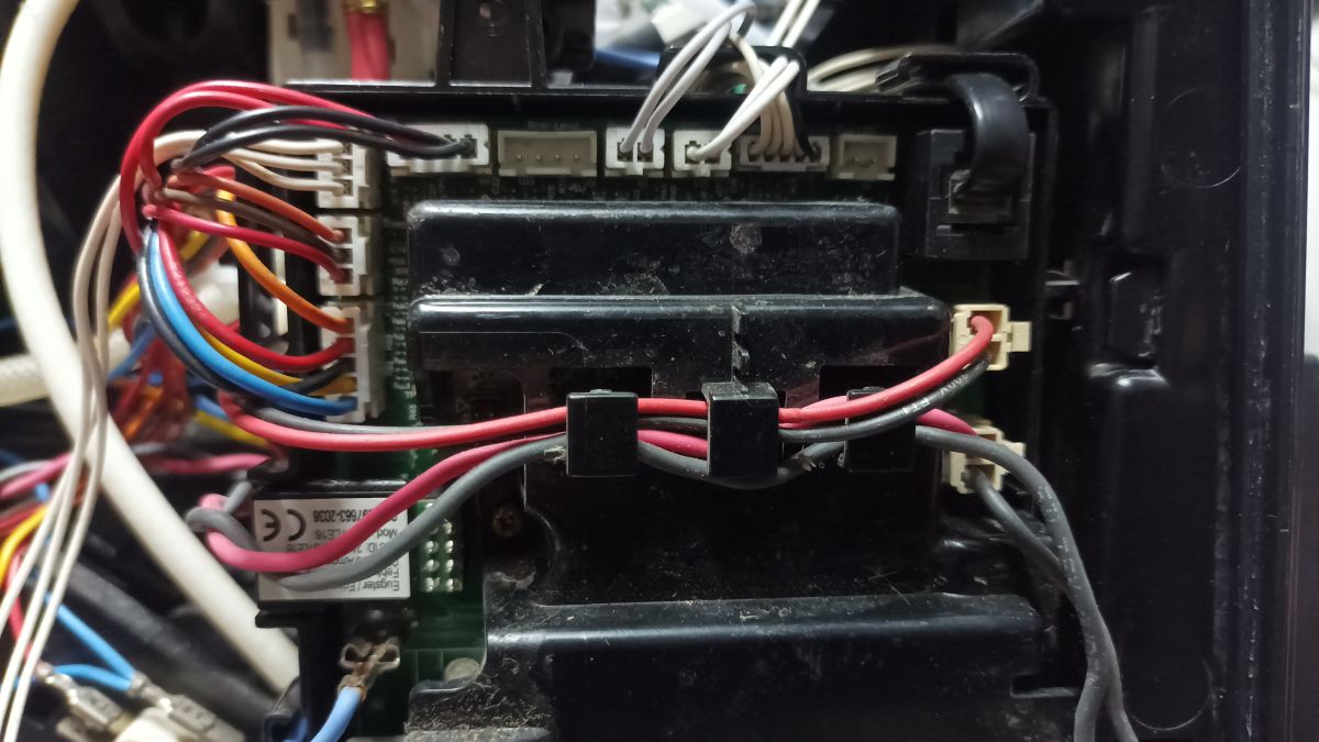

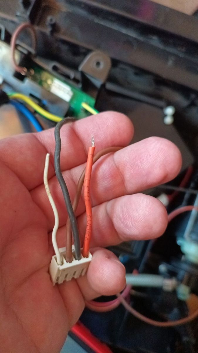

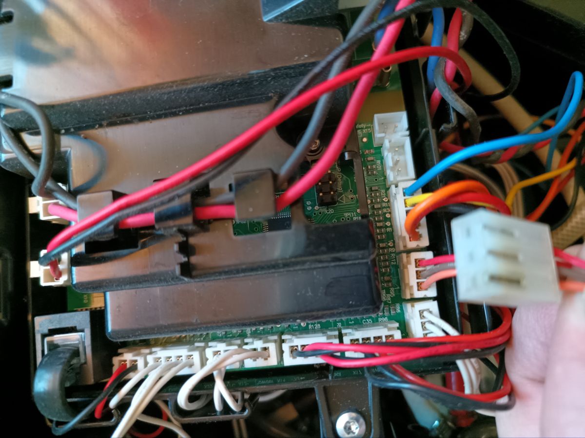

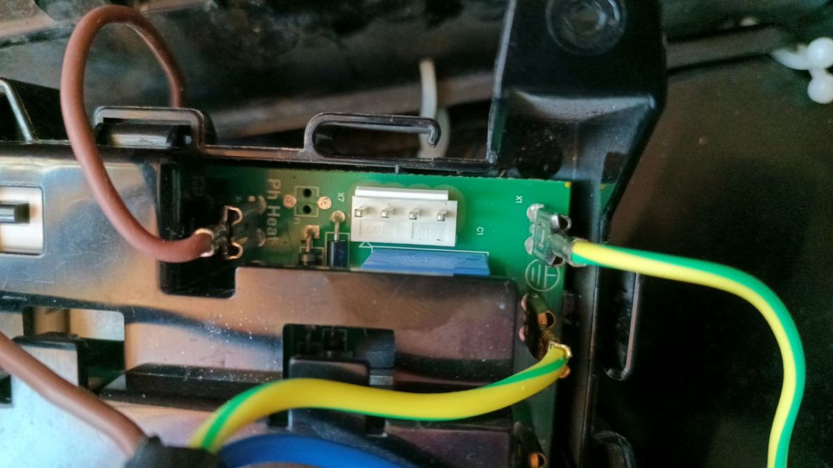

    Wrzuciłbyś tę fotkę? I mam jeszcze pytanie co do kabelków i ich braku....:

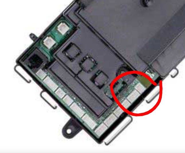

    Ta wtyczka z kablami czerwony-brazowy-pomarańczowy to od przepływomierza? Na płytce są jeszcze dwa wolne złącza (u góry po prawej) 3pin - to zapewne czujnik wody. A jest jeszcze 2pin - od czego? Czy może być wolny? Czy raczej jakiś microswitch?

    Kazda wtyczka jest opisana na plycie.

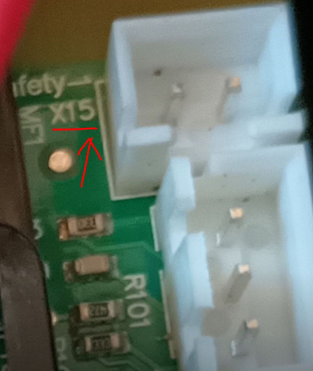

    Skoro jesteś takim spryciarzem, to powiedz mi proszę, co się kryje np. pod enigmatycznym X15?

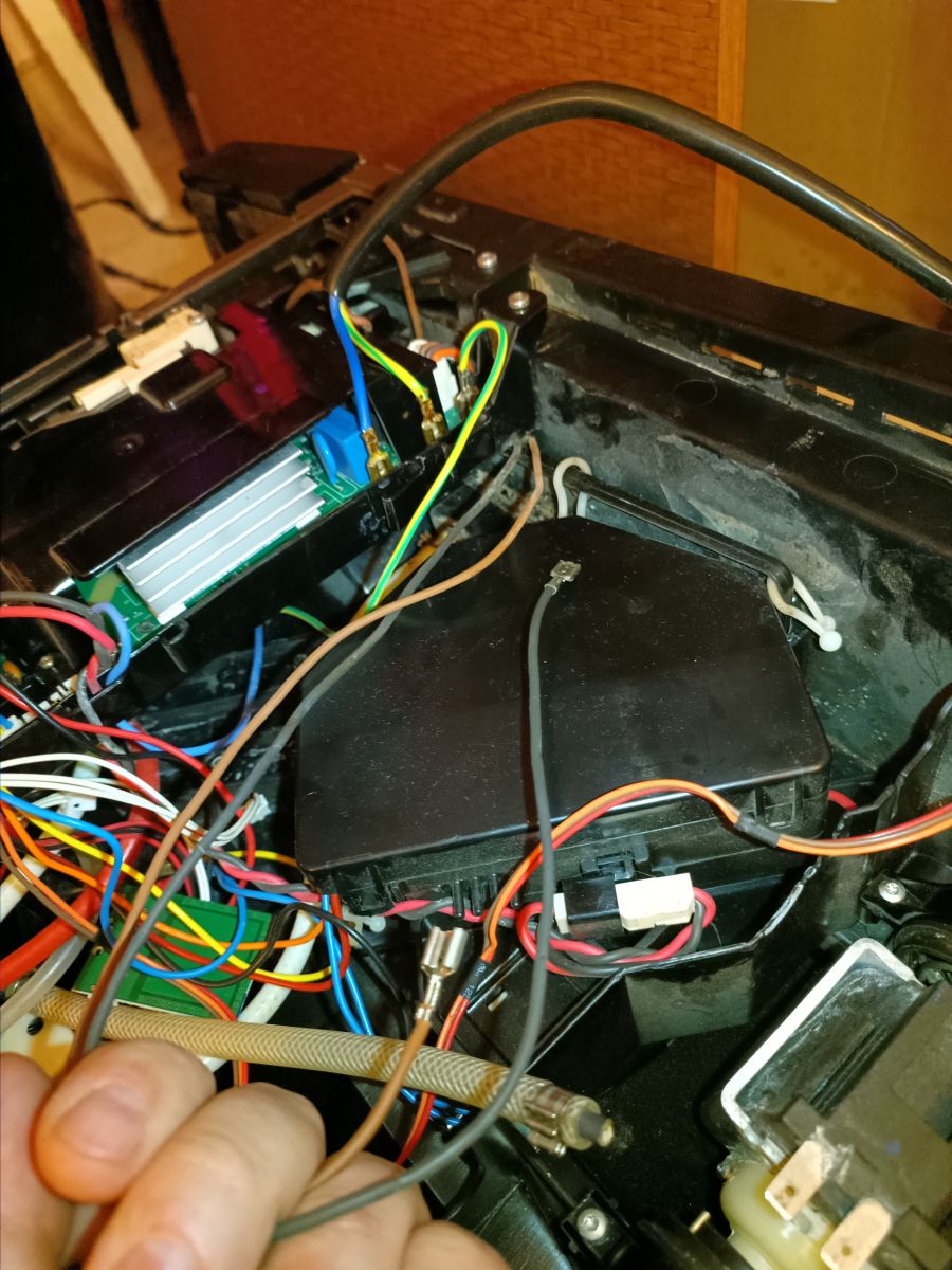

    Niestety moja wersja to 573, jest inna płyta. Wklejam fotki układu wodnego, który ci brakuje (raczej taki sam), plus połączenie mojej płyty.
    W zamieszczonym założona już jest standardowa pompka ULKA (oryginalna padła) z wkręconą złączką chyba z Delonghi, reszta to już oryginał z ekspresu.
    Przewody od pompy muszą być podpięte tak jak na foto, odwrotnie nie działa (Ulka ma wbudowaną diodę, oryginalna nie).
    Nivona NICR767 Brakujące części ekspresu czy ma ktoś part diagram? Nivona NICR767 Brakujące części ekspresu czy ma ktoś part diagram? Nivona NICR767 Brakujące części ekspresu czy ma ktoś part diagram?

    >>21894084
    SSSS !
    Do płyty od innego modelu link dałeś, ale układ złączy chyba ten sam.
    Pierwsze dwa gniazda od góry po prawej stronie od czego? 3pin podejrzewam czujnik poziomu wody. A 2pin?

    To nie jest X 15 tylko X5 jest to podsfietlanie wylewki
    Jestem zmuszony się z tobą niezgodzić...

    OK moj blad tak jak pisalem podswietlanie.

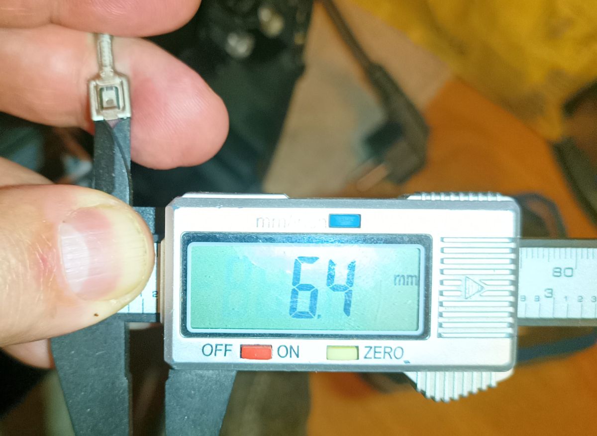

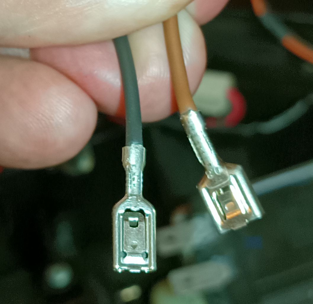

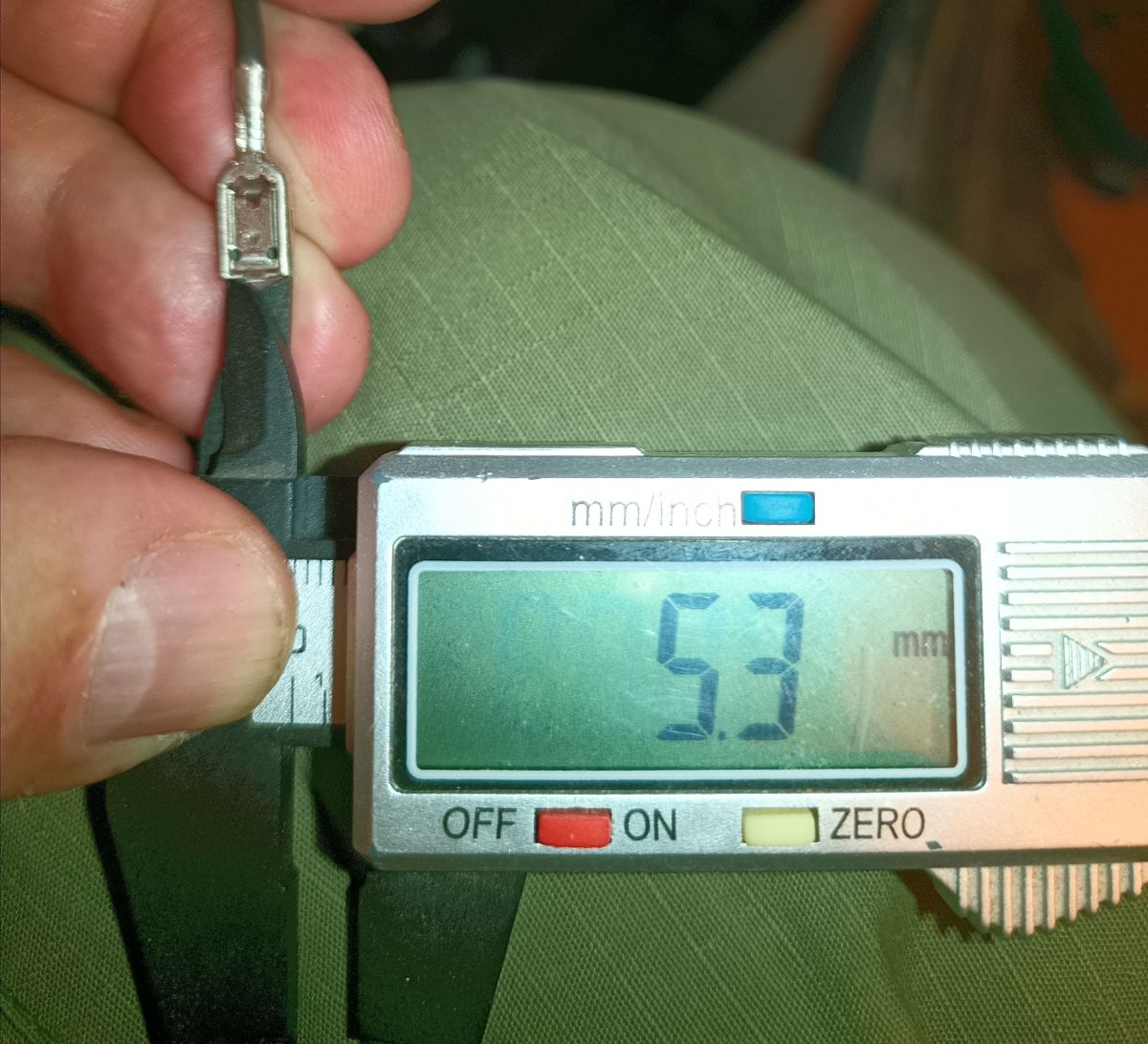

    Mam kolejna zagadkę...
    Kable, które - wszystko na to wskazywałoby - są od zasilania pompy - mają rózne szerokości konektorów. A pompa ma klasycznie oba 6mm...
    Skąd powinne wychodzić kable do pompy?
    Wnętrze urządzenia z wiązką kabli i czarną obudową; dłoń trzyma wąż i przewody z konektorami. Suwmiarka cyfrowa pokazuje 6,4 mm, obok konektor na czarnym przewodzie trzymany w palcach Suwmiarka elektroniczna mierzy szerokość konektora na czarnym przewodzie; odczyt 5,3 mm. Zbliżenie na dwa przewody brązowy i czarny z konektorami wsuwkami o różnych szerokościach
    Coś znalazłem!
    Gniazdo X7 - z niego brązowy, czerwony, czarny i cienki biały
    Długością i szerokością konektora brązowy pasuje do pompy
    Długoscia i szerokością konektora czarny pasuje do młynka - jeden styk był wolny
    Czerwony i cieńszy biały urwane...
    No i powstaje pytanie - skąd wziać kabel N (niebieski?) do pompy?
    I do czego urwane czerwony i biały....

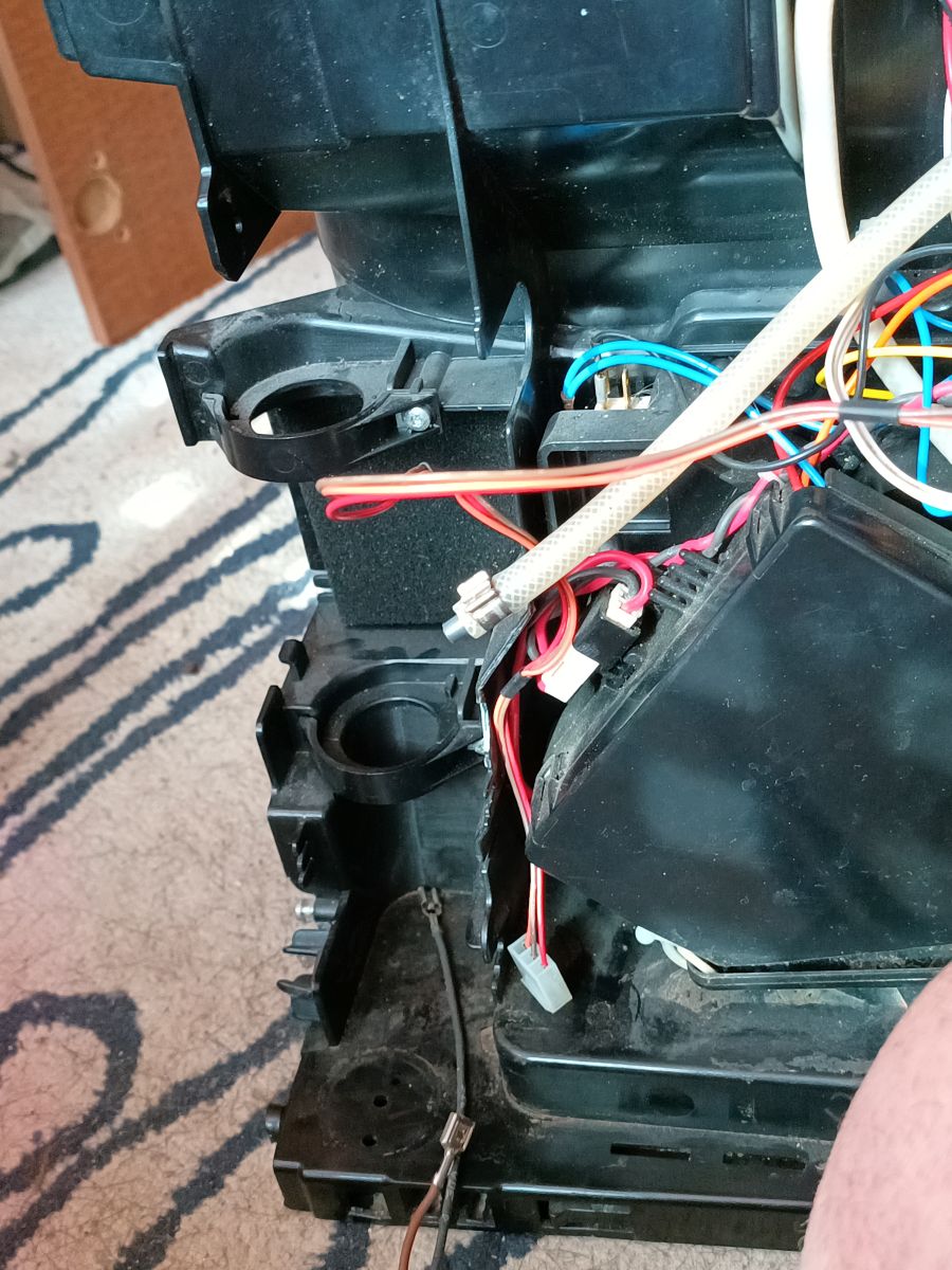

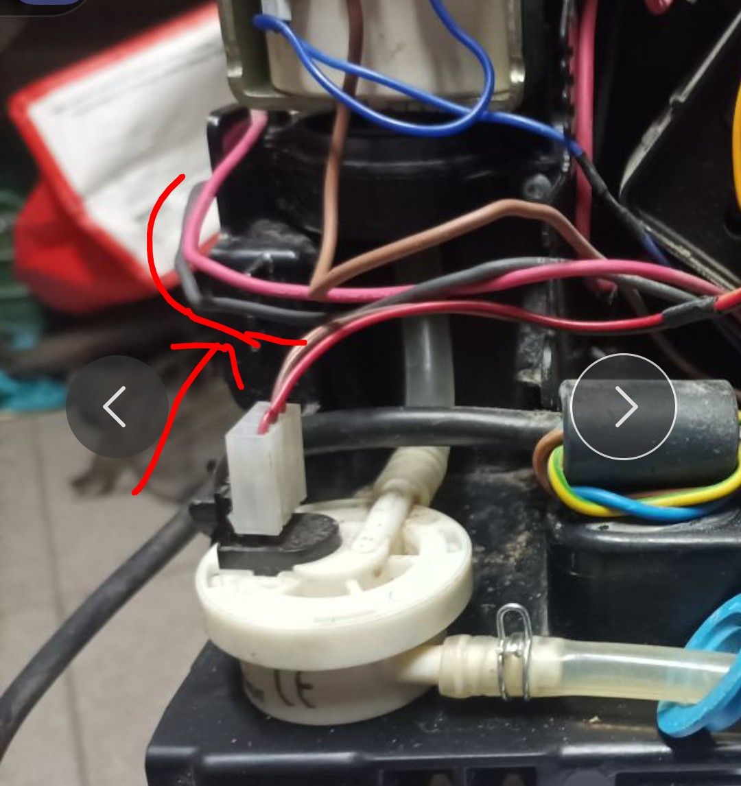

    Ten czarny kabel dokąd idzie?
    Oraz czerwony równoległy....?
