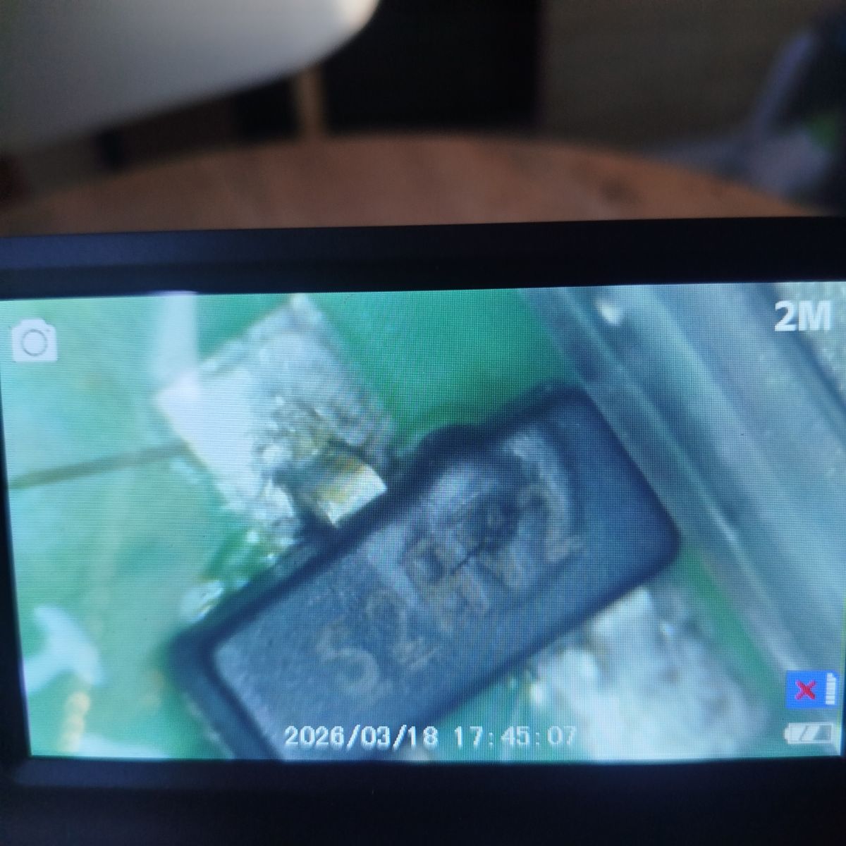

#1 21865776 19 Mar 2026 10:08 KamilOwoc KamilOwoc Poziom 6 Posty: 4 Autor tematu Post #1 21865776 19 Mar 2026 10:08 Witam, proszę o pomoc w odczytaniu tranzystora SMD, widocznego na zdjęciu. Płytka PCB pochodzi z maszynki do włosów Wella Profesional.

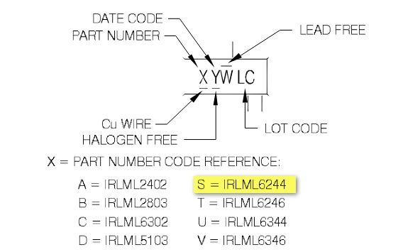

#3 21866034 19 Mar 2026 16:17 rb401 rb401 Poziom 39 Posty: 3002 Pomógł: 750 Ocena: 984 Pomocny post? (0) Post #3 21866034 19 Mar 2026 16:17 KamilOwoc napisał: tranzystora SMD, widocznego na zdjęciu. To co widzę na tych zwłokach, pasuje mi do mosfeta IRLML6244. Typ określa litera S (i trochę pomagają kreski pod i nad znakami), reszta znaków nieistotna tutaj. https://www.infineon.com/assets/row/public/do...nts/24/49/infineon-irlml6244-datasheet-en.pdf Promuję tematy: 25.04.2021 Identyfikacja i specyfikacja układu HbANA SOT23-6 w żarówce LED G4, 12V, 2,2W marki AUCHAN
