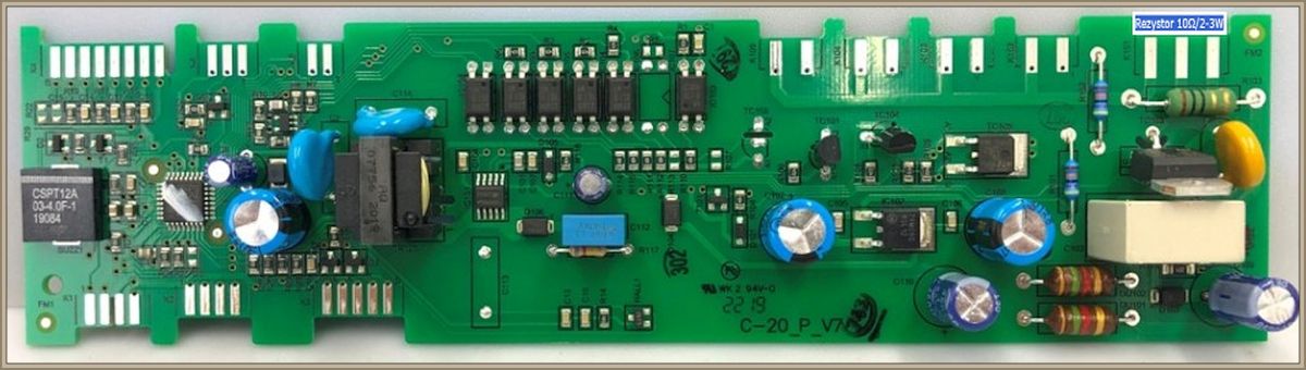

Gorenje R6192LX Jaka jest wartość rezystora R103 w module lodówki?

    pawcio80 napisał:
    wartości rezystora R103
    Zatem prosimy o dobre foto (na innym modelu może będzie łatwiej)...

    Zatem proszę Rezystor 10Ω/2-3W, ale na foto jakie dałeś okolice procesora wyglądają na zalane. Chyba, że to wina foto?
    Płytka PCB z elementami elektronicznymi; w prawym górnym rogu podpis „Rezystor 10Ω/2-3W”.
