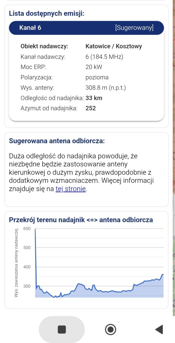

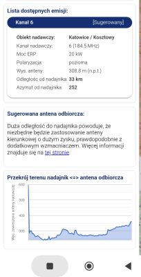

    Potrzebuję pomocy w wyborze wzmacniacza antenowego dla taty. Do chwili obecnej używał wzmacniacza Philips 127 dB, ale ostatnio zaczęło mega ścinać obraz. Odległość od nadajnika 33 km.
    Miejsce zamieszkania: Olkusz, antena skierowana na Katowice Kosztowy.
    Dziękuję
    Zrzut ekranu z informacjami o emisji: Katowice/Kosztowy, kanał 6, 33 km oraz wykres profilu terenu

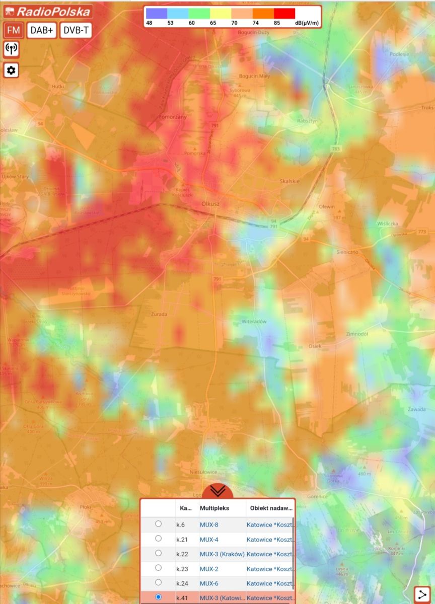

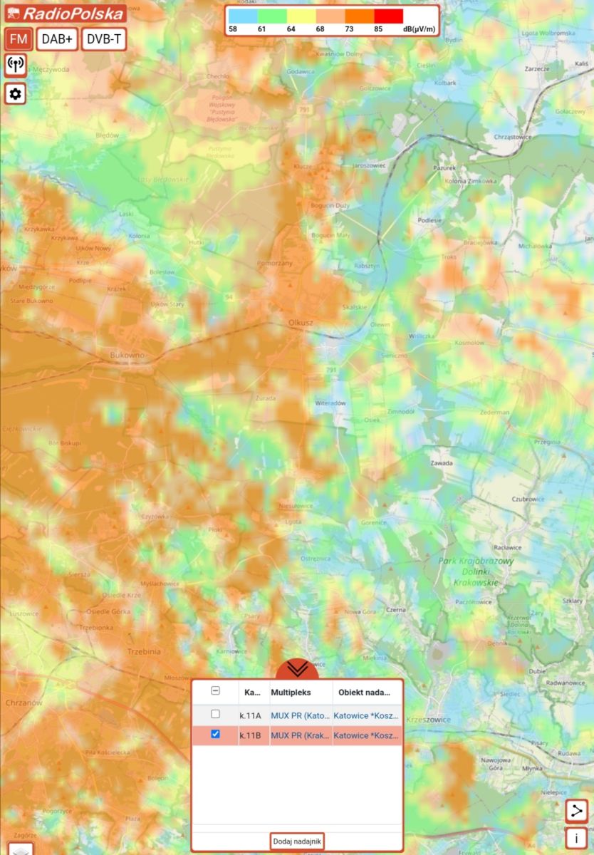

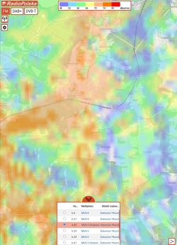

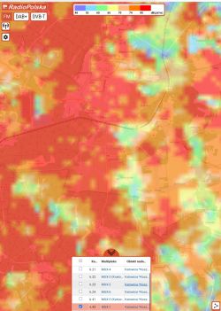

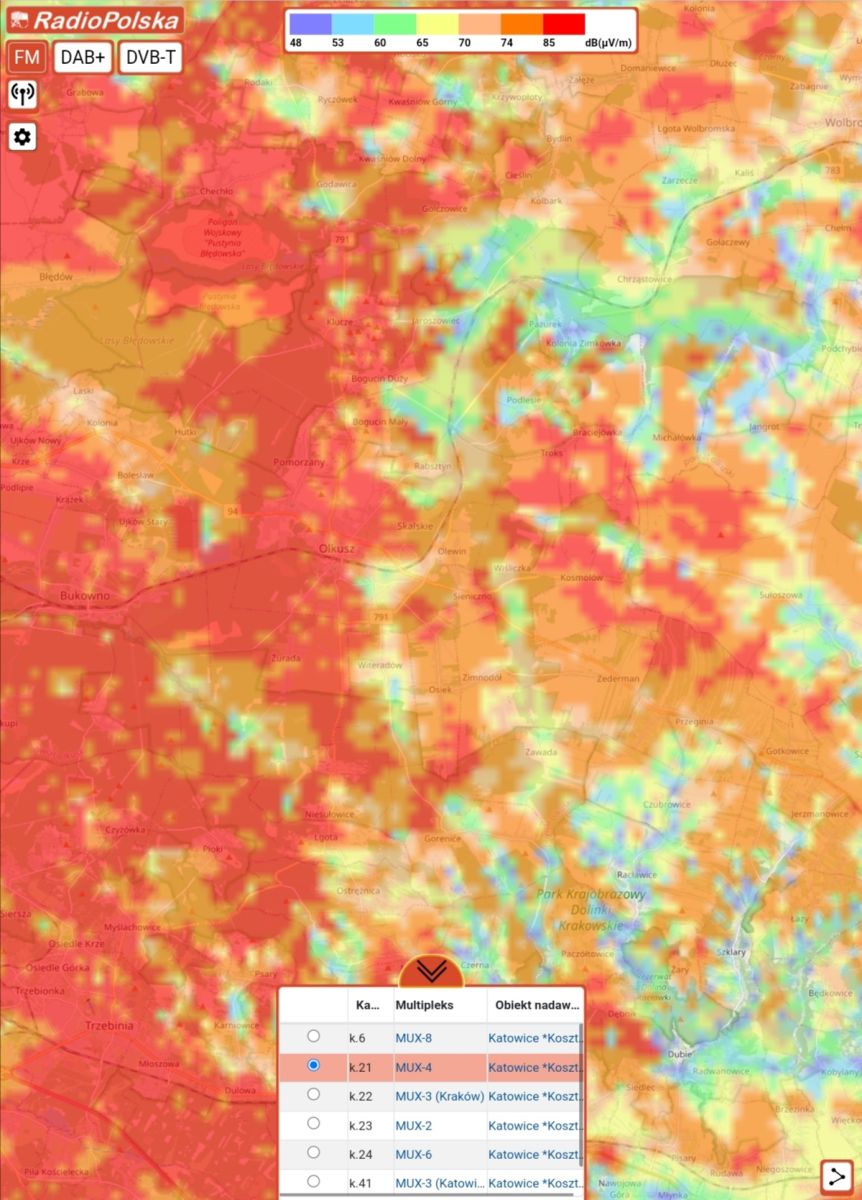

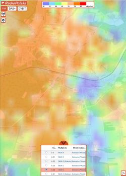

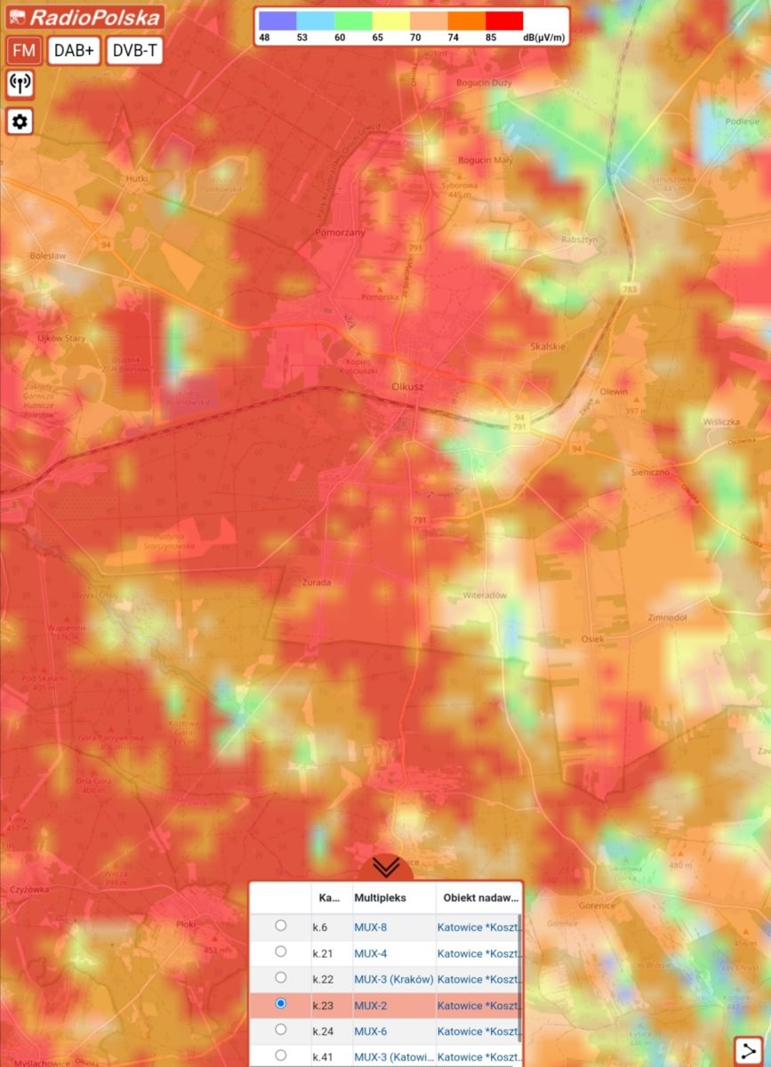

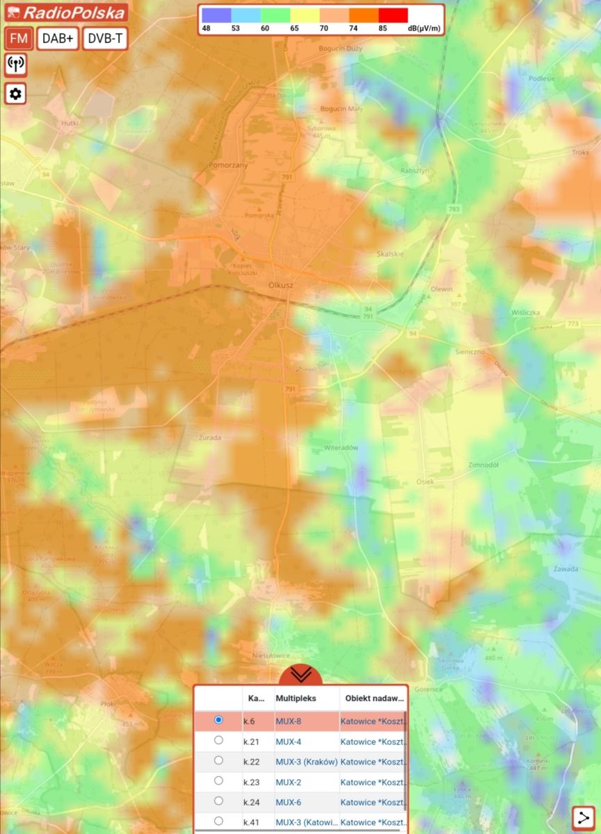

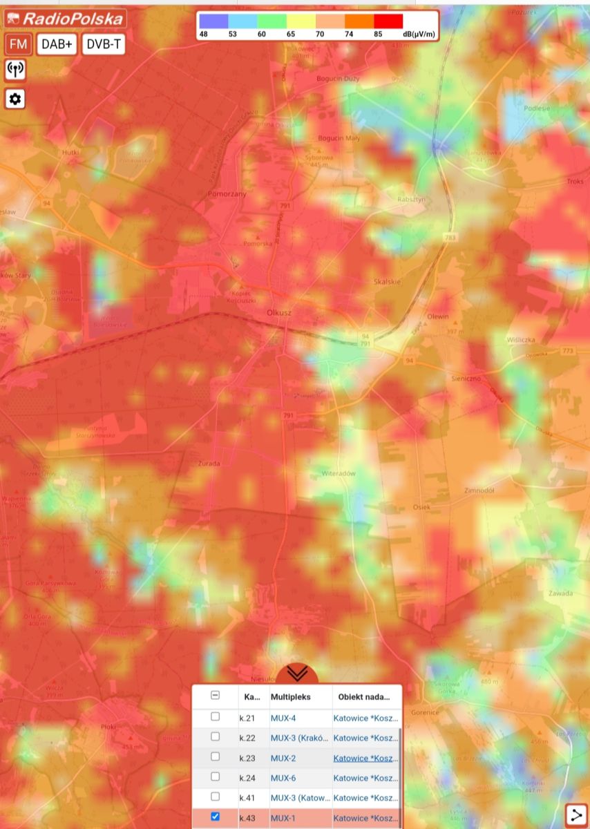

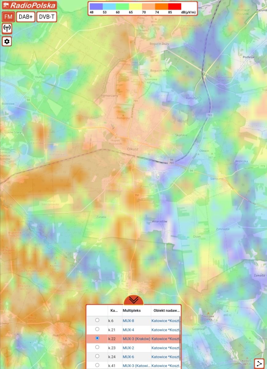

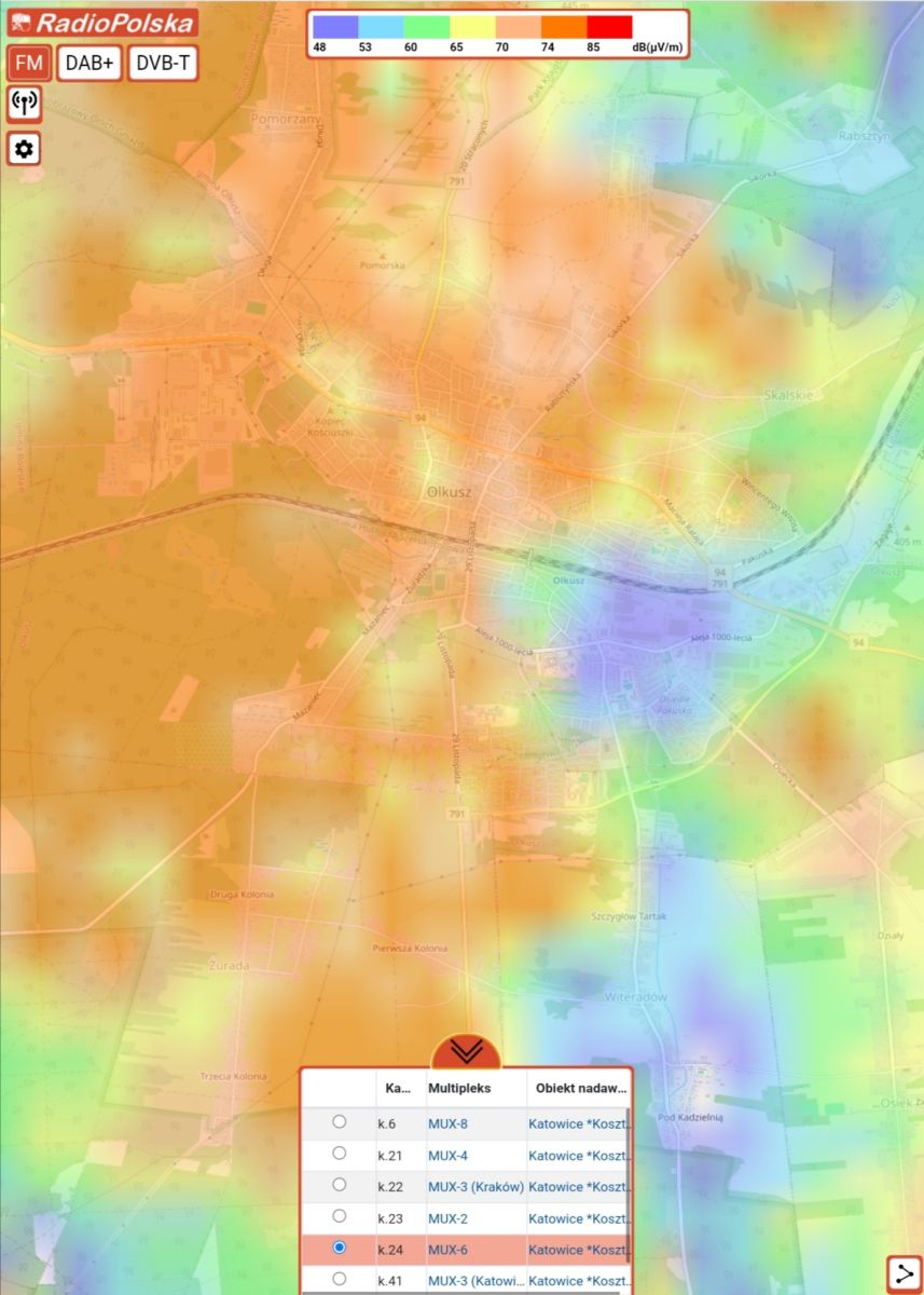

    Pytający, zawsze może sobie wejść na stronki internetowe mapek zasięgu nadajników RTCN - Katowice/Kosztowy i po powiększeniu mapek ręcznie, dokładnie odczytać prognozę algorytmu wyliczającego natężenie pola fal elektromagnetycznych sygnału DVB-T/T2, w jego miejscu odbioru, z uwzględnieniem wpływu nierówności terenu w jego okolicy. Algorytm, na ogół, nie uwzględnia stopnia zalesienia terenu i budynków, które zasłaniając, mogą obniżać spodziewany poziom natężenia pola(sygnału).
    Warto pamiętać, że zasięg (a właściwie prognoza natężenia pola fal elektromagnetycznych sygnału użytecznego) jest wyliczany teoretycznie, a nie przez realnie pomiary w terenie, oraz przy założeniu, że antena odbiorcza UHF, bez przedwzmacniacza jest zawieszona 10metrów nad poziomem terenu i ma zysk energetyczny 10dBd (tj. w odniesieniu do zysku fal półfalowego dipola) lub zysk energetyczny ~12,15dBi (tj. w odniesieniu do zysku energetycznego anteny izotropowej).
    Prognoza natężenia pola fal elektromagnetycznych w danej okolicy ma się sprawdzać w 50% miejsc. Czyli na przykład, przez wzajemne oddziaływanie sygnału docierającego od nadajnika RTCN bezpośrednio, z jego odbiciami, - >> poziom rzeczywisty sygnału, może, w rezultacie różnić się znacznie od prognozy.
    Po wprowadzeniu cyfrowego systemu nadawania programów telewizji naziemnej, możliwości oceny jakości odbioru i stanu jakości sygnału antenowego, po samym "wyglądzie" obrazu na ekranie telewizora(w stosunku do takich możliwości w przypadku odbioru analogowej telewizji) znacznie się zmniejszyły.
    Dlatego przydatne jest sprawdzanie, w takich miejscach, rzeczywistego poziomu sygnałów DVB-T/T2, oraz ewentualnych zakłóceń z użyciem własnej anteny pomiarowej i odpowiedniego miernika parametrów jakości sygnału antenowego: MER, BER, S/N, występowania ZEWNĘTRZNYCH odbić echowych sygnału, i widma częstotliwości sąsiednich dla zakresu VHF i UHF.
    Podanie dokładnego miejsca odbioru - zrzut mapki(a nawet usytuowania miejsca zainstalowania anteny odbiorczej względem bryły budynku) znacznie ułatwia udzielanie odpowiedzi na forum. Ewentualne fotki stanu obecnej anteny, w pewnej mierze, też ułatwiają ocenę możliwości rozwiązania problemu z odbiorem i udzielaniem porad w warunkach zastanych, jeśli pytający samodzielnie dokonuje zmian.
    Ale wiadomo - nie wszyscy pytający pragną takiej poufałej jawności.
    Link 1 do: Wykaz obiektów nadawczych R i DVB-T2, RTCN-Katowice /Kosztowy
    Link 2 do: Mapy zasięgów DVB-T2, Radiopolska (z RTCN- Katowice/Kosztowy dla Olkusza)
    Link 3 do: EMITEL, Mapy zasięgów DVB-T2
    W części okolic Olkusza sygnał jest nawet słaby według mapek Radiopolska
    Mapa RadioPolska z kolorową prognozą natężenia sygnału DVB‑T wokół Olkusza Mapa RadioPolska z kolorową prognozą natężenia sygnału DVB‑T wokół OlkuszaMapa RadioPolska zasięgu DVB‑T z legendą dB(µV/m) i obszarem Olkusza w kolorach natężeniaMapa RadioPolska z kolorową prognozą natężenia sygnału DVB‑T wokół Olkusza i legendą dB(µV/m) Mapa RadioPolska z kolorową prognozą natężenia sygnału DVB‑T wokół Olkusza Mapa Olkusza z kolorową mapą zasięgu DVB‑T (dBµV/m) i tabelą kanałów MUX na dole[ Kolorowa mapa RadioPolska zasięgu DVB‑T wokół Olkusza z legendą dB(µV/m) i listą MUXMapa RadioPolska zasięgu DVB‑T w okolicach Olkusza z kolorową skalą natężenia sygnału

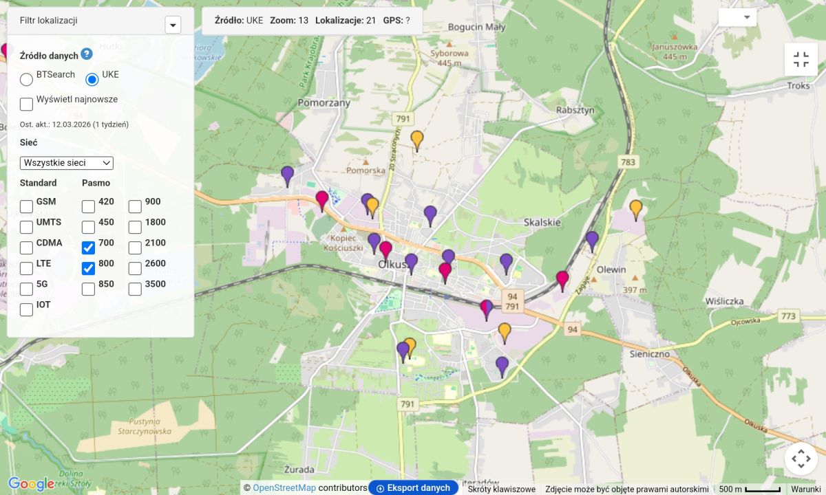

    BTSearch :: Mapy lokalizacji i parametrów stacji BTS tj. komórkowej(mobilnej) komunikacji bezprzewodowej, których bliska pozycja w sąsiedztwie indywidualnej(abonenckiej) anteny odbiorczej DVB-T2, lub ich pozycja na linii kierunku odbioru programów DVB-T2 z RTCN-Katowice/Kosztowy, MOŻE zakłócać odbiór programów telewizyjnych DVB-T2:
    Zrzut mapki BTS na terenie Olkusza
    Zrzut mapy Olkusza z pinezkami BTS i panelem filtrów sieci (GSM, UMTS, LTE, 5G)

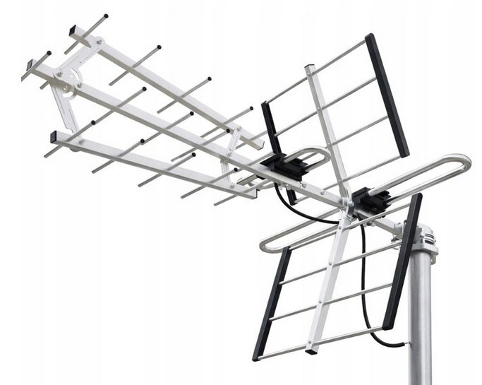

    W takiej odległości od 100-kilowatowego nadajnika ty nie szukaj wzmacniacza antenowego, tylko anteny kierunkowej combo bez wzmacniacza:
    Kierunkowa antena telewizyjna na maszcie, z elementami aluminiowymi i czarnymi panelami
