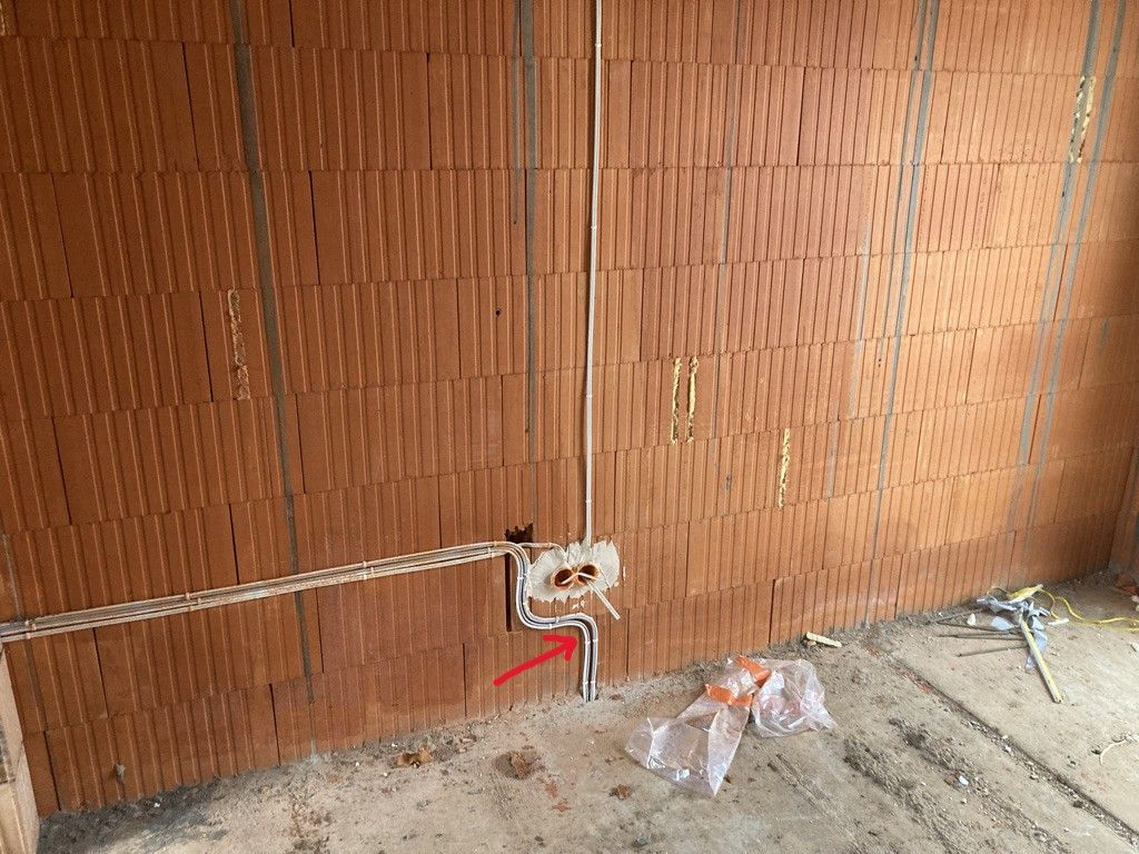

    Dzień dobry, mam pytanie i zastanawiam się, jak ogarnąć tu Wi-Fi i porty Ethernet, by jak najmniej kuć.
    Ponieważ ściany są już zatynkowane.
    To, co chcę osiągnąć:
    1. Wi-Fi dostępne w domu (zapewne z routera w salonie na parterze)
    2. Gniazdko Ethernet w pokoju na piętrze

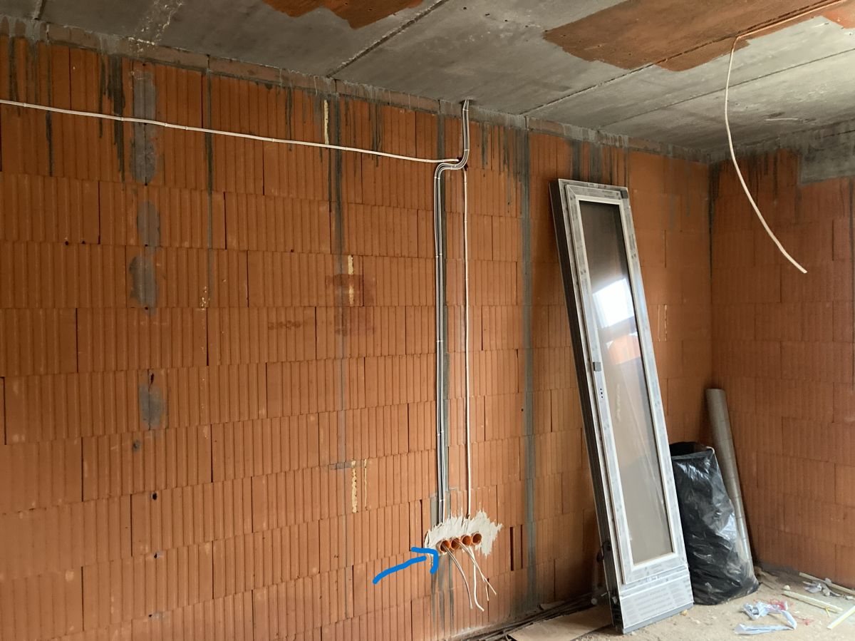

    Jak są kable poprowadzone teraz:

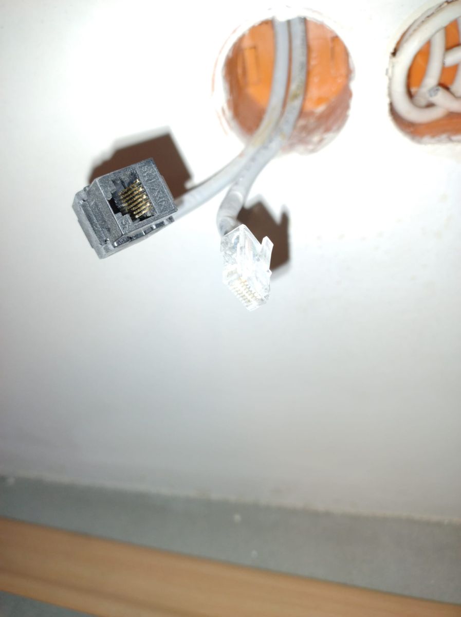

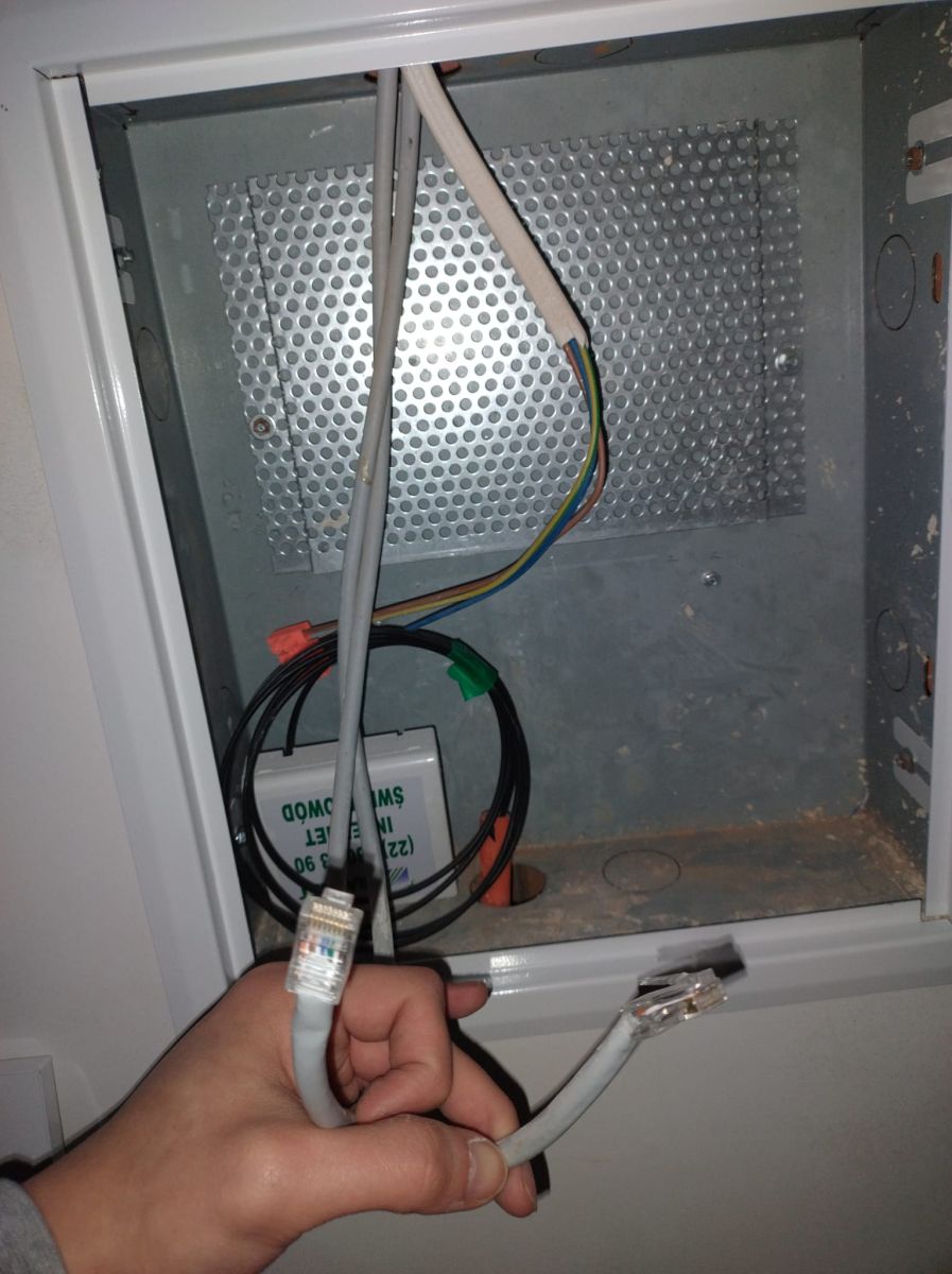

    Z skrzynki teletechnicznej mam dojście ONT oraz 2 kable doprowadzone do salonu (jak na zdjęciach, jedno ma wejście żeńskie, drugie męskie)
    Kable są poprowadzone z skrzynki przez pokój na piętrze (gdzie chcę mieć port Ethernet, czerwona strzałka) do dołu, do salonu (niebieska strzałka)
    Zastanawiam się, czy jak teraz rozkuję tam, gdzie czerwona strzałka, przetnę 1 kabel i zaciśnę nowe końcówki, to wtedy będę mógł zrobić.
    1. Z skrzynki z pierwszego kabla podłączyć do routera Wi-Fi w salonie, który wykorzysta 1 kabel
    Do tego routera podłączyć ten drugi kabel (rozcięty) i wtedy będę mieć w pokoju port Ethernet do komputera
    Wtedy w skrzynce teletechnicznej drugi kabel nie będzie nic robić.
    2. Czy może jednak lepiej zrobić tak, że w skrzynce dać router i tam podłączyć jeden kabel do salonu, tam dać access point,
    Drugi kabel w skrzynce będzie w pokoju jako gniazdko Ethernet z tego przerwanego kabla.
    I wtedy ta część kabla pomiędzy salonem a pokojem nic nie będzie robić.
    Jeszcze mam poddasze użytkowe, więc może jednak dać router w pokoju na piętrze, to sygnał Wi-Fi będzie dobry i na górze, i na dole?
    A wtedy Ethernet wezmę sobie z routera?
    Wybaczcie, jeśli piszę bez sensu, nie znam się na tym jeszcze za bardzo :D

    Zastanawiam się czy jak teraz rozkuje tam gdzie czerwona strzałka ,przetne 1 kabel i zacisne nowe końcówki to wtedy będę mógł zrobić.
    1. z skrzynki z pierwszego kabla podłączyć do Router WIFI w salonie który wykorzysta 1 kabel
    Do tego routera podłączyć ten drugi kabel (rozcięty) i wtedy będę mieć w pokoju port ethernet do komputera
    Możesz i jest to jedyne wyjście w Twojej sytuacji by jak najmniej kuć.
    VeryHotShark napisał:
    Wtedy w skrzynce telechnicznej drugi kabel nie będzie nic robić.
    Ok, ale nie wycinaj go - kiedyś może się jeszcze przydać.
    Oczywiście jak bardzo zaniedbałeś kwestię internetu (brak kabli) to chyba zdajesz już sobie sprawę ? Co do zasady wszystkie stacjonarne urządzenia powinny korzystać z kabla.
    2. Czy może jednak lepiej zrobić tak, że w Skrzynce dać Router i tam podłączyć jeden kabel do Salonu , tam dać Access Point,
    Drugi kabel w skrzynce będzie w pokoju jako gniazdko ethernet z tego przerwanego kabla .
    I wtedy ta część kabla pomiędzy Salonem a Pokojem nic nie będzie robić.
    Drugie rozwiązanie też jest dobre (z pewnych względów nawet lepsze) ale pamiętaj, że wtedy router bez WiFi do tej szafki teletechnicznej no i dwa AP (w salonie i w pokoju).
    czemu drugie rozwiązanie jest lepsze?
    Sieć ethernet tworzy się w układzie gwiazdy (każdy punkt doprowadzony do centralnego miejsca). Wyobraź sobie ilość przewodów w salonie za TV jeśli chciałbyś mieć np. po dwa gniazdka w każdym pomieszczeniu.
    [edyta]
    Natomiast prawda jest też taka, że osobiście nie widzę 18 przewodów LAN w tej skrzynce teletechnicznej. Mając dom powinieneś znaleźć miejsce (zazwyczaj centralne) gdzie dałoby się łatwo doprowadzić skrętki z całego domu i nie byłoby to miejsce reprezentacyjne - np garaż lub jakaś część gospodarcza a w ostateczności poddasze jeśli jest dobrze ocieplone. Tam stawiasz szafkę rack (wielkość dostosowana w zależności od potrzeb), sprowadzasz wszystkie kable, robisz w niej miejsce na rejestrator do kamer, jakiś serwer plików ... Urządzenia wtedy nie szumią Tobie w salonie czy w sypialni ... no i mają miejsce by je umieścić a nie w szafce teletechnicznej.
