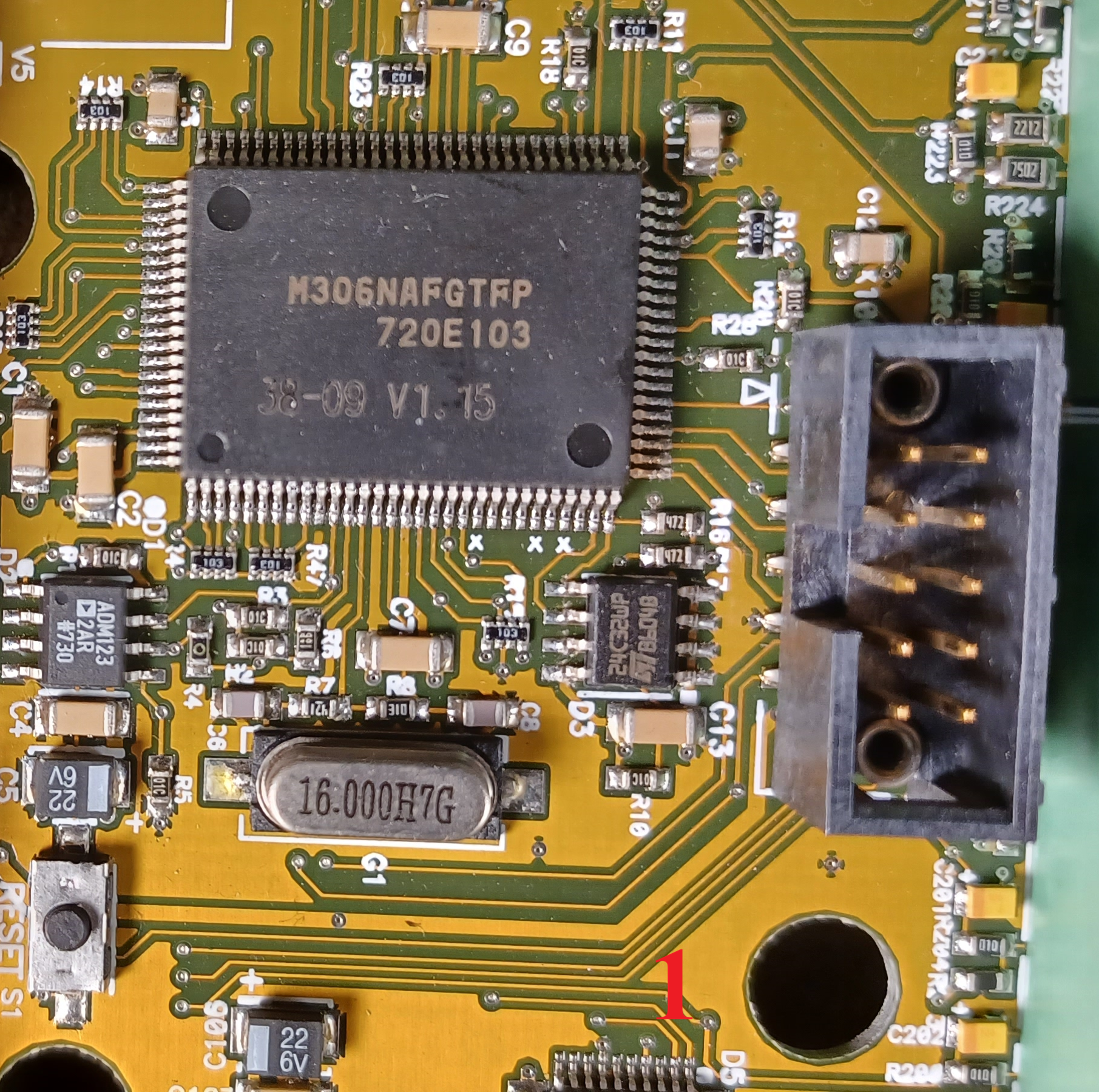

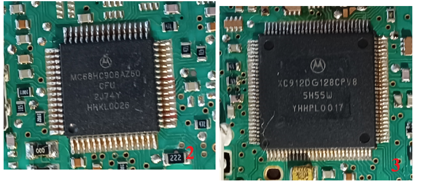

  • #7 21869538
    ElektroMuzyk
    Posty: 247
    Pomógł: 29
    Ocena: 67
    @ElektrodaBot
    Mam takie układy. Oznaczyłem je na czerwono numerkami: 1, 2, 3.
    Zbliżenie płytki PCB z układem M306NAFGTFP, złączem pinowym i czerwonym numerem 1
    Dwa zbliżenia na płytkę PCB z układami scalonymi; czerwone oznaczenia 2 i 3 przy dolnej krawędzi.

    Odpowiedź wprost
    Nie — ten USBDM z linku nie obsłuży Ci wszystkich trzech układów.
    Z pokazanej trójki tylko układ nr 3 pasuje do klasycznego BDM, z którym USBDM ma sens.
    Układ nr 1 to rodzina Renesas M16C/6N, a układ nr 2 to Motorola HC08 z trybem Monitor Mode, nie z BDM. (renesas.com)
    Analiza Twoich układów
    1)
    M306NAFGTFP
    — układ nr 1
    To nie jest Motorola/Freescale, tylko Renesas M16C/6N Group, wariant M306NA/M306NB. Renesas dla tej grupy podaje obsługę przez narzędzia E8/E8a oraz interfejs clock-synchronized serial na liniach P64/P65/P66/P67. W hardware manualu tej rodziny są też opisane Standard Serial I/O Mode 1 i 2 do programowania flash. Czyli: to nie jest target BDM dla USBDM. (renesas.com)
    2)
    MC68HC908AZ60
    — układ nr 2
    To jest HC08, i tu jest najważniejsza korekta względem wcześniejszych przypuszczeń: HC908AZ60 nie używa BDM. Datasheet tego układu opisuje Monitor ROM (MON); komunikacja z hostem odbywa się przez pin PTA0, wymagany jest interfejs dopasowujący poziomy, a wejście w tryb monitor wymaga odpowiednich warunków resetu i VHI na IRQ lub RESET. Freescale w nocie porównawczej pisze wprost, że w nowszym 9S08AW60 „BDM replaces monitor mode on the 908AZ60A” — czyli BDM pojawił się dopiero jako następca tego rozwiązania, a sam 908AZ60A/AZ60 ma monitor mode, nie BDM. Wniosek: USBDM do nr 2 się nie nadaje. (nxp.com)
    3)
    XC912DG128CPV8
    — układ nr 3
    To jest rodzina HC12 / 68HC912DG128 i tutaj sytuacja jest odwrotna: datasheet jasno opisuje Background Debug Mode, aktywowany przez pin BKGD. Dodatkowo dokumentacja USBDM traktuje HC12 i HCS12 jako wspólny typ targetu (
    T_HC12 = T_HCS12
    ), a wariant JS16 ma wprost opisane funkcje wymagane dla HC12 processors, w tym reset do wejścia w BDM i dobór prędkości dla starszych HC12. Czyli: dla nr 3 USBDM jest właściwym typem interfejsu. (nxp.com)
    Wniosek praktyczny
    Jeżeli chcesz kupić jeden tani interfejs z myślą o tych trzech układach, to odpowiedź brzmi:
    - nr 1 — nie, USBDM odpada
    - nr 2 — nie, USBDM odpada
    - nr 3 — tak, USBDM ma sens (renesas.com)
    Czyli ten Amazonowy USBDM/JS16 warto kupić tylko wtedy, gdy Twój główny cel to układ nr 3. Jeśli zależy Ci także na nr 1 i nr 2, to i tak będziesz potrzebował innych narzędzi. (usbdm.sourceforge.io)
    Co byłoby potrzebne do każdego z nich
    - Nr 1 — M306NAFGTFP: szukaj narzędzia Renesas E8/E8a albo programatora, który wprost deklaruje obsługę M16C/6N / M306NA i Standard Serial I/O Mode. (renesas.com)
    - Nr 2 — MC68HC908AZ60: szukaj programatora/interfejsu do HC08 Monitor Mode, a nie do HCS08/BDM. (nxp.com)
    - Nr 3 — XC912DG128CPV8: tutaj właśnie USBDM jest właściwym kierunkiem. (nxp.com)
    Ważna uwaga przy „odczycie”
    Ponieważ pisałeś o odczycie, samo dobranie właściwego interfejsu nie gwarantuje jeszcze sukcesu.
    W M16C/6N producent przewidział m.in. ID Code Check i ROM Code Protect, a w HC908AZ60 tryb monitor ma mechanizm security bytes — bez poprawnych danych odczyt pamięci może być zablokowany albo ograniczony. (renesas.com)
