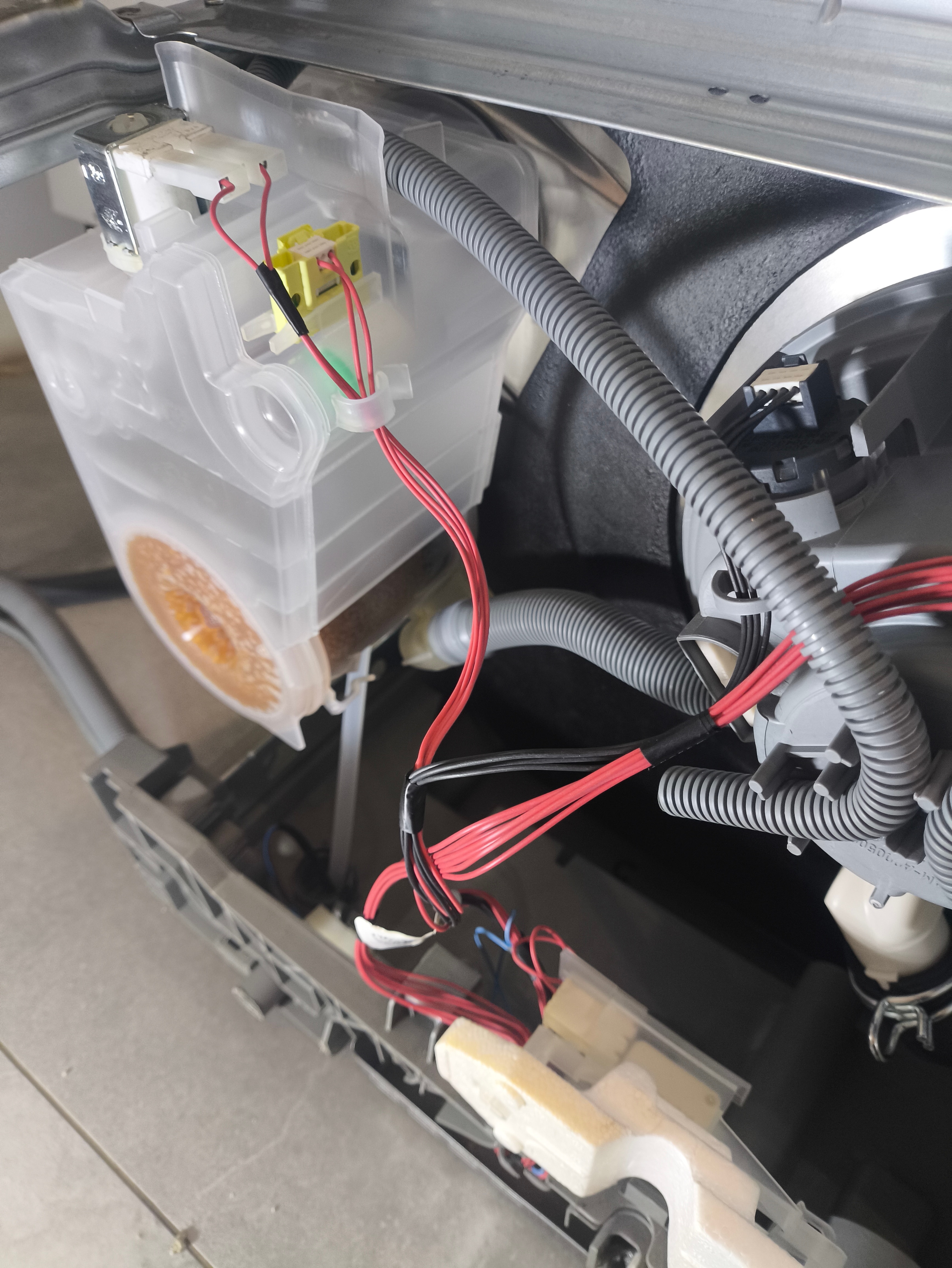

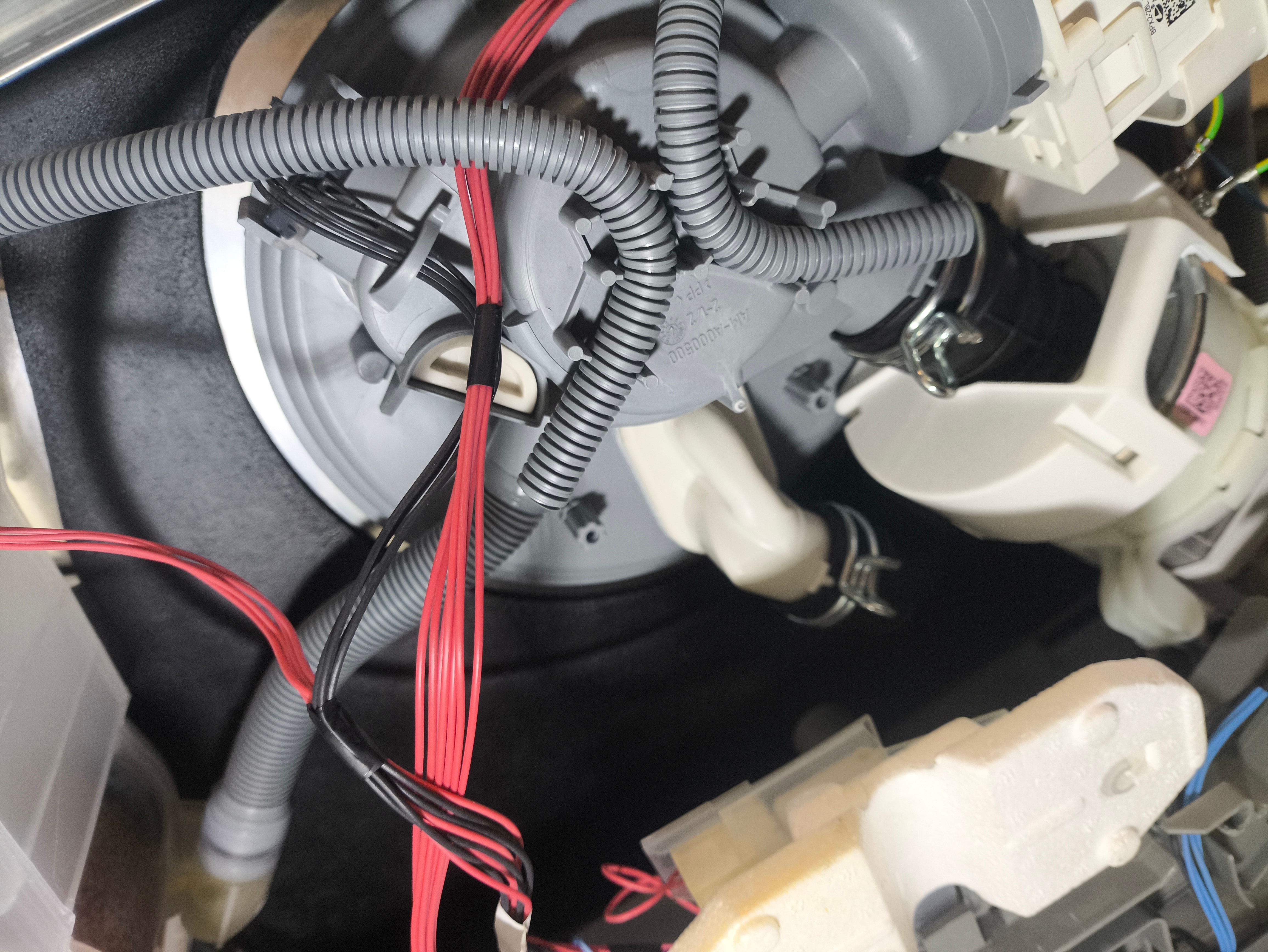

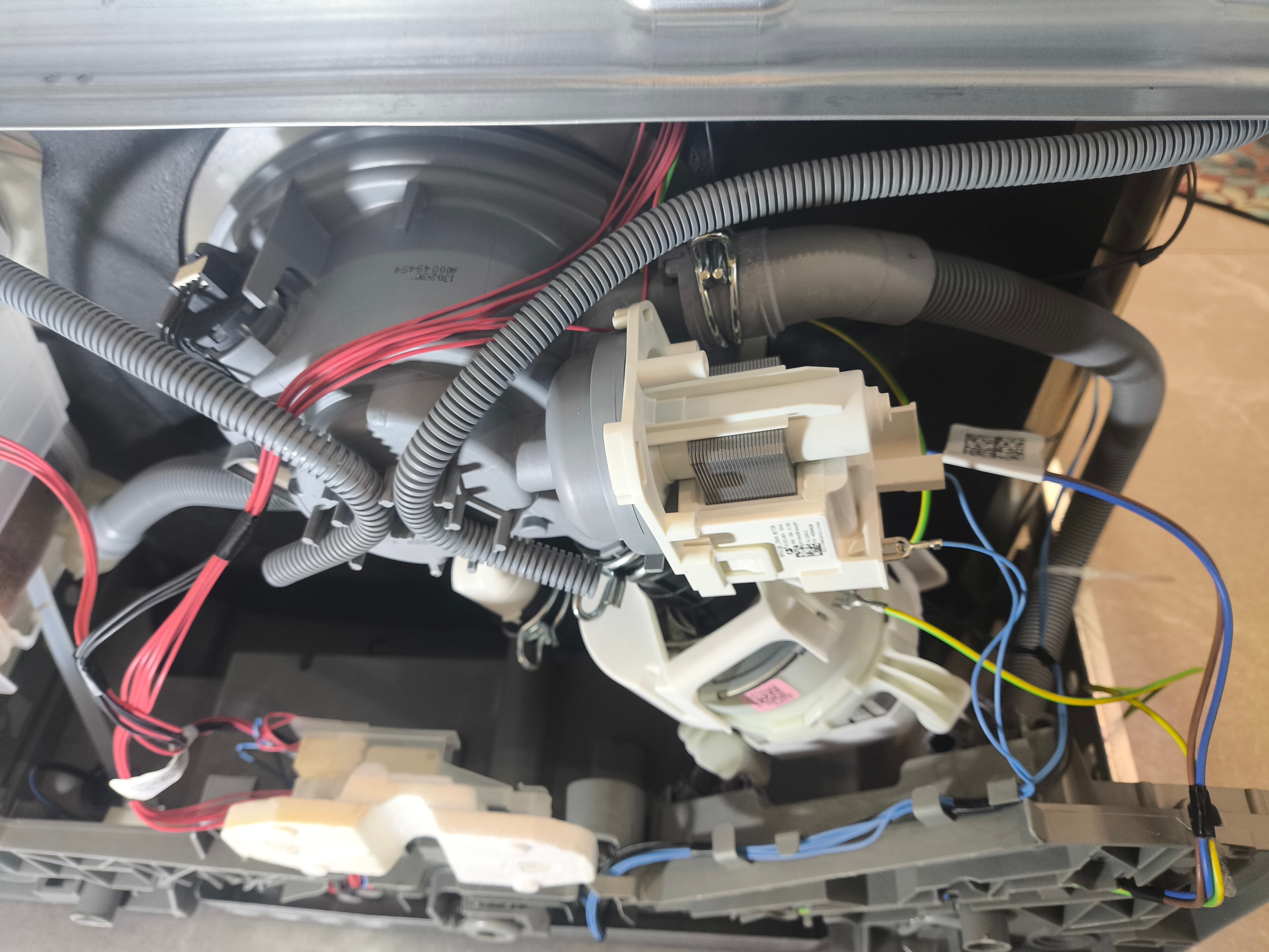

    Cześć. Zmywarka electrolux EEA717110L PNC 91153929602 cały czas wypompowuje wodę. Nie mogę w niej znaleźć przepływomierza oraz hydrostatu. Czy w tej zmywarce ilość wody jest jakoś inaczej mierzony / obliczany? Na stronie north nie ma zmywarki o takim PNC - chciałem zobaczyć zestawienie części. Pomóżcie.

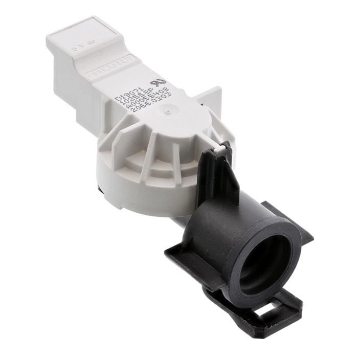

    Hydrostat taki, na dole misy po lewej
    Biały hydrostat z czarną nasadką, ujęcie na białym tle

    Szukałem na dole misy i nie ma takiego hydrostatu. Tam jest tylko pompa odpływowa, czujnik czystości wody oraz pompa z grzałką oraz podłączony zbiornik na sól. Płaszcz jest czysty i nie ma przepływomierza. Coś pomijam i nie widzę tego.

    Pomijasz ten właśnie hydrostat. Jest stosunkowo mały i znajduje się po LEWEJ STRONIE MISY, patrząc od przodu zmywarki.

    >>21869121 Ten model ma dwie wersje. Do wersji 01 jest taki czujnik, ale w wersji 02, czyli takiej, jaką podał autor, nie ma takiego czujnika, poziom wody może być mierzony przez prąd z pompy. Już od dobre 2 lata Electrolux puszcza takie zmywarki

    @1Andziej1 Patrząc w tej chwili na listę części obu wersji, muszę przyznać Ci rację, ponieważ w wersji 02 hydrostat nie figuruje jako część zamienna, a rysunek złożeniowy nie wyjaśnia zagadnienia. W każdym razie, inżyniery poszły o krok dalej w jedynym słusznym kierunku :(

    Na 100% nie ma hydrostatu. Ja myślę że zmywarka odmierza ilość wody mierząc czas w jakim aquastop jest załączony przez moduł. Pompa myjąca nie wie ile jest wody. Prąd płynący przez pompę może tylko w zależności od jego wartości wskazać czy pompa jest zużyta lub zabrudzona. Czyli jeśli będzie usterka np. Aquastopu i założę aquastop inny to zmywarka może nie działać poprawnie. Takie moje przypuszczenia.
