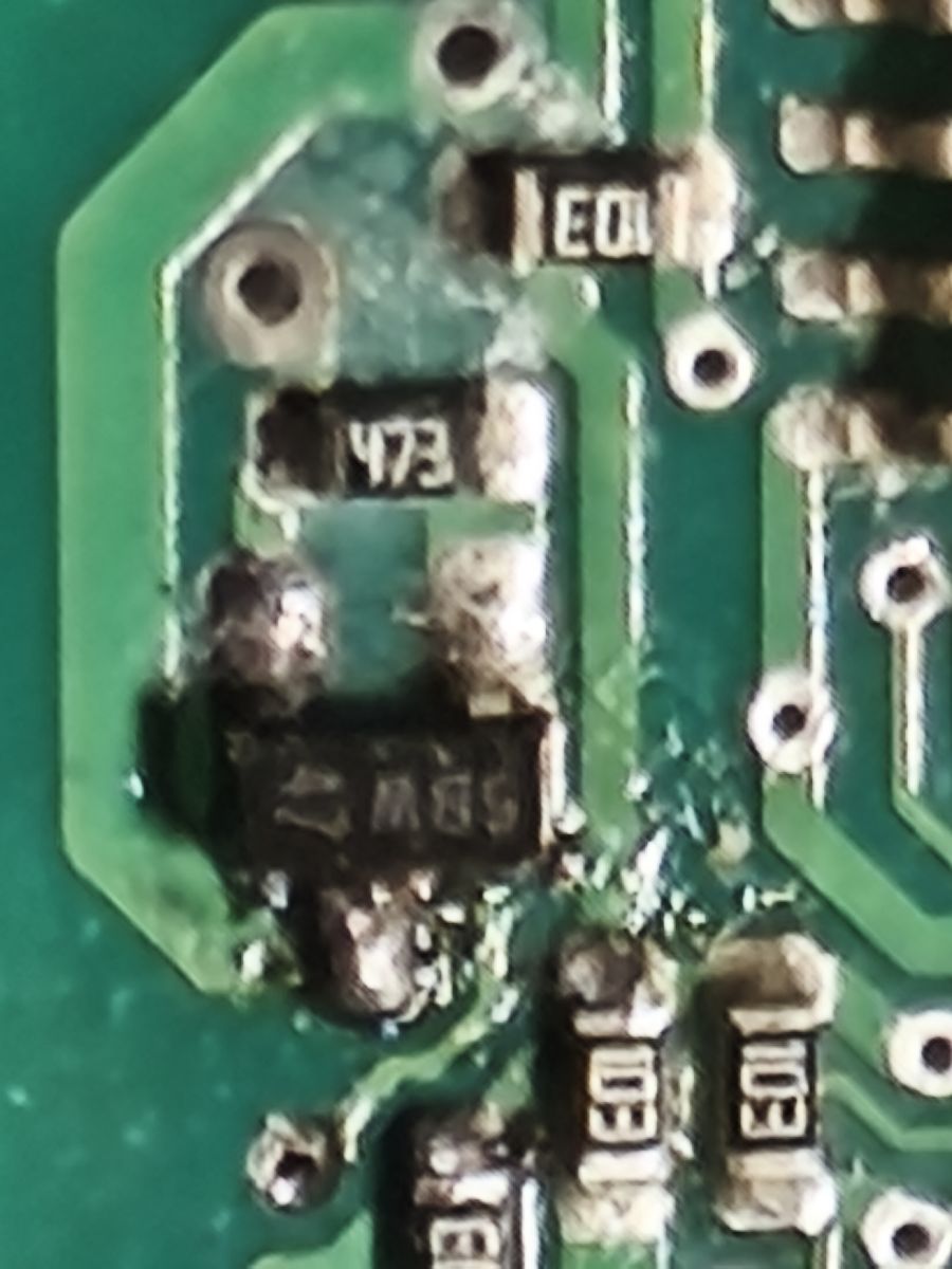

    Szanowni,
    Potrzebuję serwisową instrukcję do zmywarki Bosch SMV54M90EU/98, a najlepiej sam schemat modułu mocy. Zalał mi się i wymieniam jeden tranzystor, ale chciałbym dojść szybciej do pozostałych elementów, które mogły paść. Procesor raczej sprawny
    Zapomnij, takich rarytasów nie ma nawet w serwis manualach dla ASO.

    Daj zdjęcie naprawionego obszaru, jak sprawdziłeś, że masz nieuszkodzony procesor?

    >>21868996 Jeden z serwisantów, który naprawia takie płyty, poradził mi, żebym sprawdził rezystancję na płycie i jak mu podałem to powiedział, że procesor z dużym prawdopodobieństwem jest ok. Naprawa to za mocne słowo, czekam na tranzystor do wymiany, ale on jedyny był upalony
    Zbliżenie na płytkę PCB z elementami SMD; jeden układ wygląda na przypalony, widać ścieżki i luty.
    >>21868964 Ekspresu siemensa do kawy jest taki manual, a do zmywarki bosch nie ma? Co najmniej dziwne byłoby to
