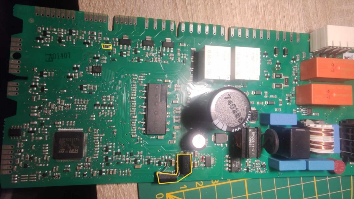

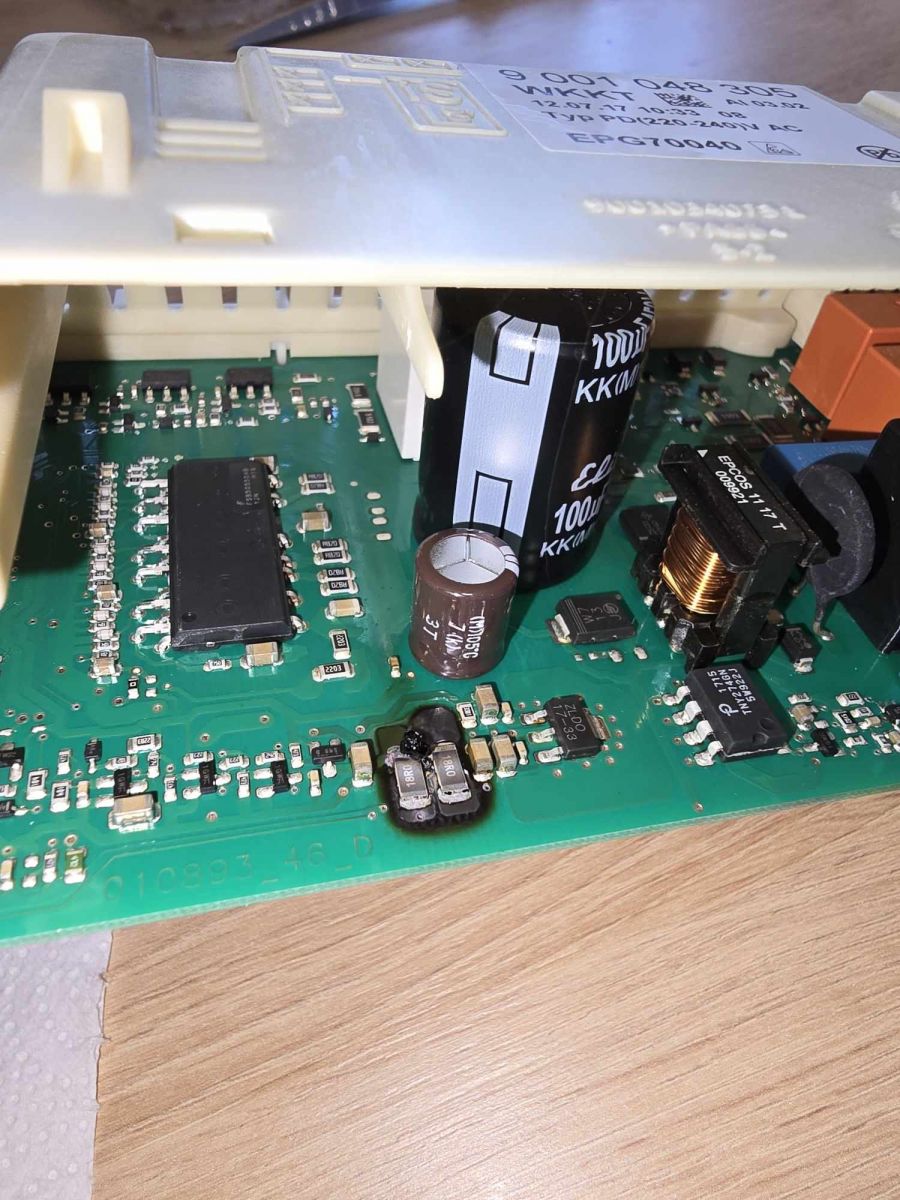

    Witam wszystkich,
    Zmywarka Bosch SPS50E58EU. Początkowo znajomy dostarczył mi sam moduł zasilania, gdzie spaliło się 2 rezystory. Zostały wymienione na nowe większej mocy tej samej wartości, bo takie akurat były pod ręką. Niestety podłączył moduł zanim do niego dojechałem. Gdy dotarłem, odkryłem przyczynę pierwszej awarii - sącząca się woda przez uszczelkę drzwi skutecznie przepaliła wiązkę przewodów w miejscu, gdzie były w plastikowej osłonie pod drzwiami. Przewody zostały skrócone i naprawione, jednak moduł obsługi dalej "milczy". Jest reakcja na naciśnięcie włącznika na panelu, zmywarka przez chwilę pobiera około 6 W, po czym spada do 0/0.5 W.
    Obecnie mam u siebie moduł zasilania oraz obsługi wraz z częścią wiązki. Na wyprowadzeniach układu ZLDO 17-33 nr 1 i 2 wykryłem zwarcie, po wylutowaniu sam układ wydaje się być sprawny. Czy ma ktoś może schematy do tej zmywarki? Co mogło tu jeszcze paść po zwarciu na wiązce drzwi? Na termowizji przy naciśnięciu włącznika zaczynają się grzać jedynie rezystory obok ZLDO, wymienione wcześniej, oraz jeden przy wtyczkach zaznaczyłem na żółto, zapewne przez zwarcie pomiędzy masą, a wyjściem ZLDO (zaznaczone na czerwono).
    To znaczy jak sprawny? Przy takich zgliszczach raczej uwalony układ invertera a czy procek nie oberwał to nie wiadomo.
    O schemacie zapomnij . Moduł raczej do utylizacji.
    Jeśli liczysz na schemat PCB to zapomnij. Nie opuszcza to biur konstruktorskich.
    Jeśli zaś pytasz o schemat instalacji elektrycznej to coś się znajdzie, tyle, ze on z natury bezużyteczny.
    Na module w pierwszej kolejności posprawdzał bym procka, czy w ogóle jest co jeszcze grzebać.

    Dziękuję za odpowiedź. Chodziło mi o schemat PCB. Ale skoro nie opuszcza biur konstruktorskich to sprzęt ma być po prostu nienaprawialny widocznie. Jak można sprawdzić samego procka? Ponieważ jak padł to już bez sensu dalsze "wysiłki" w tym celu...

    Sprawdż na pojemnościach wokół czy nie ma zwarć.

    Moduł to niestety złom, natomiast jest stosunkowo tani (najtańszy ze wszystkich montowanych w B/S/H) ... ok 500 zł :)
