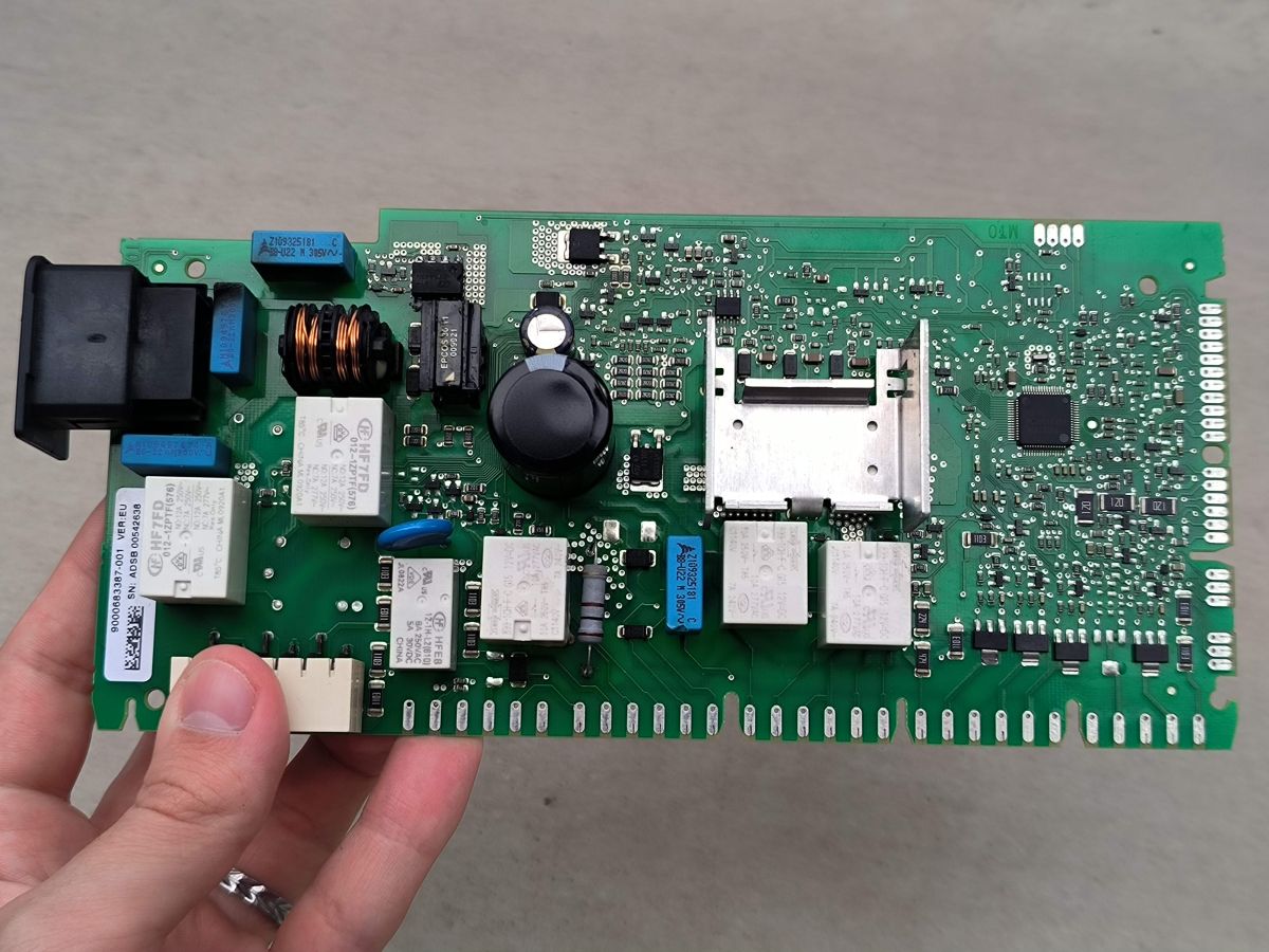

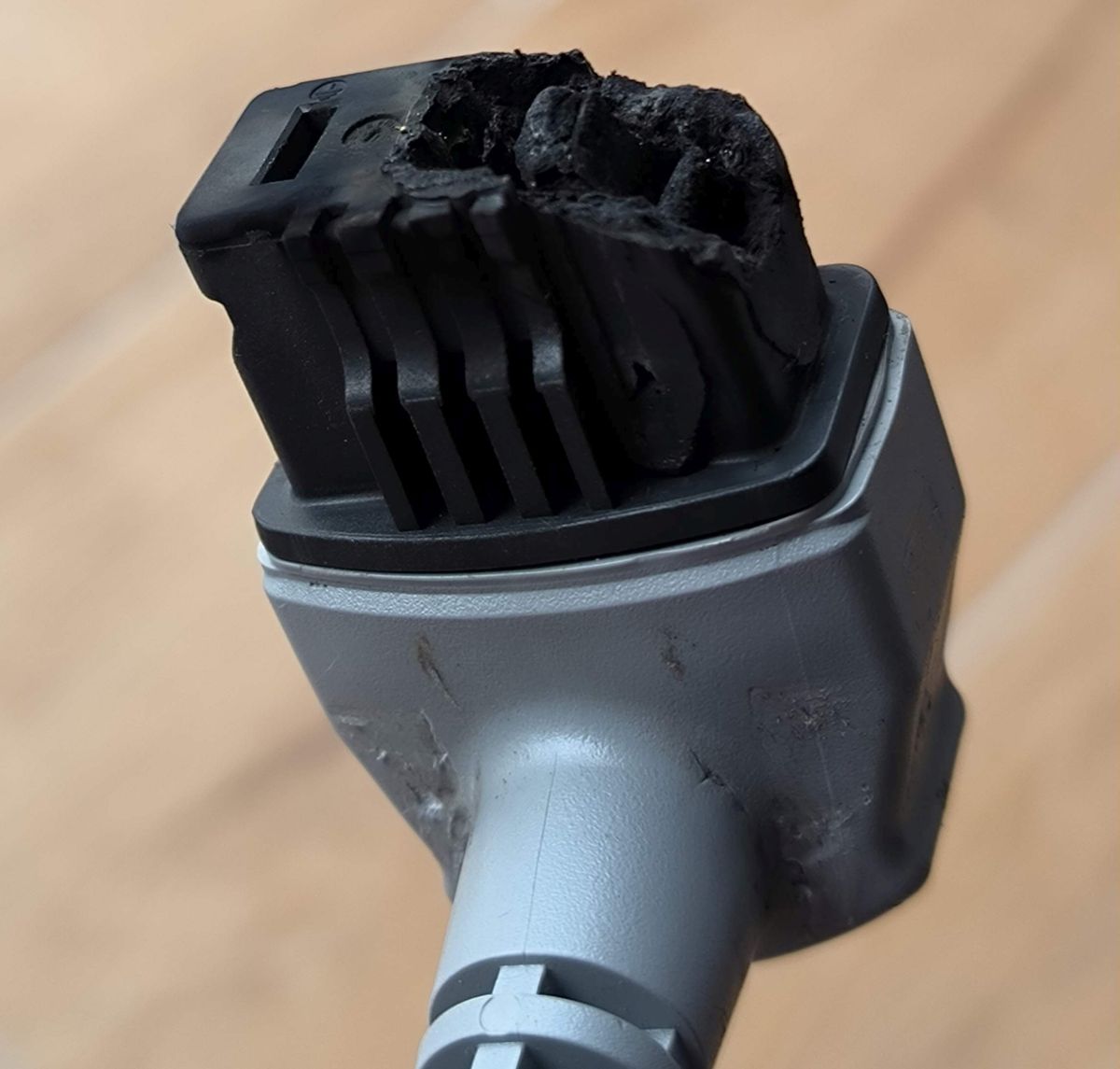

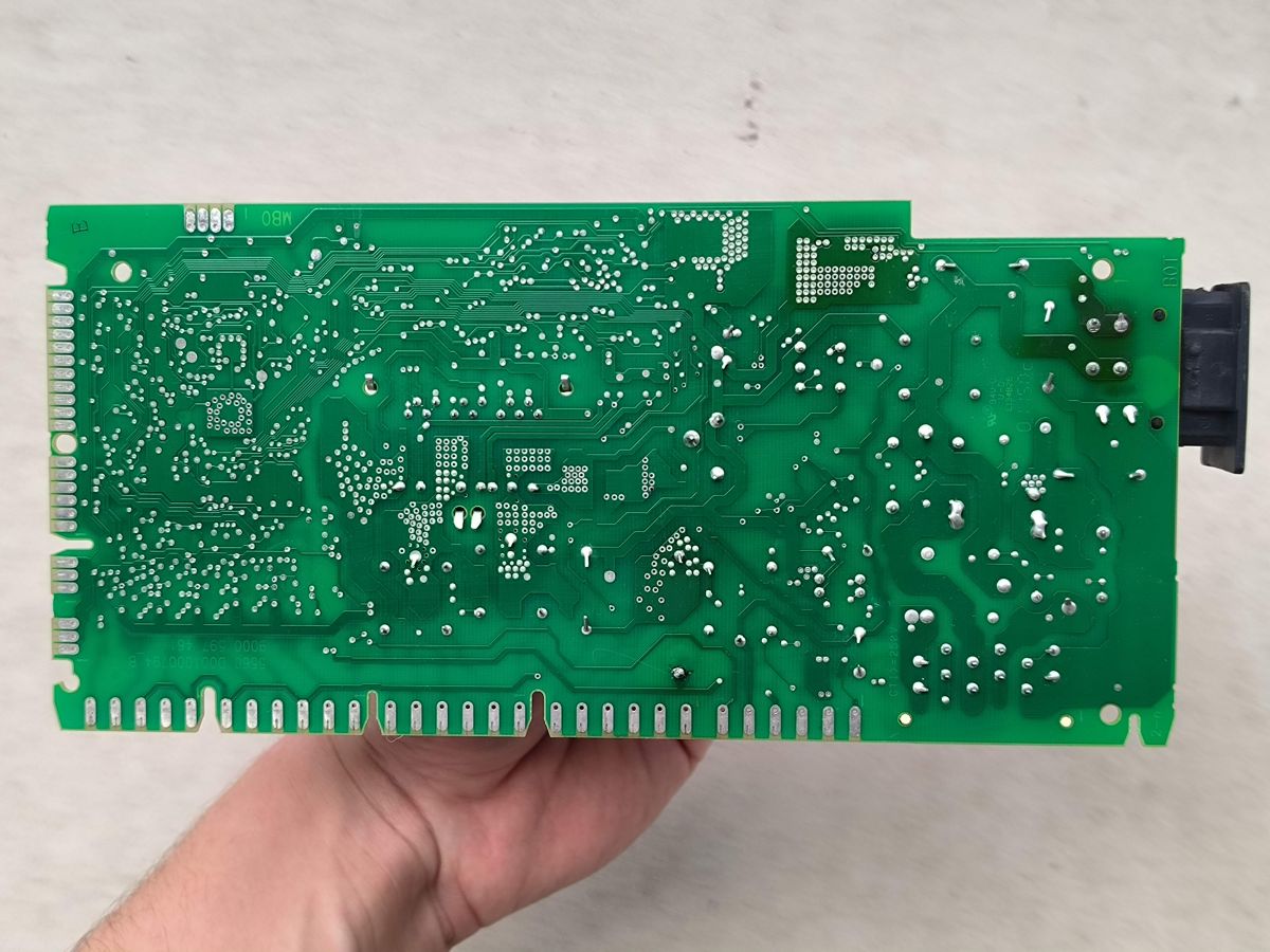

    Witam, mam problem ze zmywarką Bosch SMV50E90EU/54, numer modułu 9000683387. Zwarcie na płycie wyzwala nadprądowy, efektem jest przepalona/stopiona wtyczka tuż przy module i okopcona reszta podzespołów. Po wyczyszczeniu wszystko na pierwszy rzut oka wygląda na sprawne, chociaż widać przy samym złączu przegrzanie ścieżek. Pomiędzy ścieżką fazową a neutralną przejścia nie ma, oczywiście przy niepodłączonym zasilaniu. Czy jest szansa na uratowanie tej płyty? A jeśli tak, to co mogłoby być uszkodzone? Od czego zacząć pomiary?

    Rezystor 100 Ω ma poprawną wartość, ścieżek nie widać, żadnej przepalonej, są przejścia. Układ TNY264GN również nie ma uszczerbków. Oba elementy zostały wymienione 2 lata temu. Nie pokazuje zwarcia pomiędzy N i L bez podłączonego obwodu do sieci, po podłączeniu bezpośrednim do sieci samej płyty/modułu znowu wyzwala nadprądowy. Jeśli to istotna informacja, to stało się to podczas pracy zmywarki. Żaden błąd się nie wyświetla, bo nawet nie może się uruchomić. Styczniki słychać, jakby przełączały 1 ms przed zwarciem.
    A to podłączenie jak realizujesz? Przylutowałeś trzy przewody zaraz za gniazdem zasilania na module, czy jak?
    Bo poza uszkodzoną, spaloną wtyczką możesz mieć nadpalone gniazdo zasilania na module i to ono robi zwarcie.
    Można taki moduł podłączyć na stole, podłączając w szereg żarówkę starego typu i obserwować.

    Gniazdo trzeba będzie z płyty wymontować i oczyścić z że zwęgleń. O ile prawidłowo podłączasz L i N to zostają kondensatory te niebieskie kostki. Ja bym sprawdził tą ścieżkę idącą pod kondensator bo na foto wygląda jakby został po niej tylko ślad. Przy TNY264GN są jeszcze tranzystor i dioda Zenera do sprawdzenia.

    Z gniazda ledwo co zostało, wszystko zwęglone i stopione, z wtyczki zostało w gnieździe, ale głównie to właśnie przy wejściu fazowym. Poprawione luty TNY264GN i przylutowany kabel bezpośrednio do modułu. Moduł się uruchamia, styczniki klikają. Po podłączeniu do zmywarki jest reakcja na przycisk włączania normalna, tak jak powinno być, czyli zmywarka pika i styczniki klikają. Problem teraz jest z tym, że można ją tylko włączyć oraz wyłączyć, ale nic poza tym się nie dzieje, na panelu zero reakcji na przycisk start, nie wyświetlają się kontrolki ani żadne błędy, brak również reakcji na przycisk reset. Dodatkowo zatrzasnęły się drzwi od zmywarki i nie można ich nawet otworzyć. Po odłączeniu od prądu również nie można otworzyć, czy to jest jakiś elektrozamek, czy w jaki sposób to działa? Panel sterowania jak na zdjęciu.
