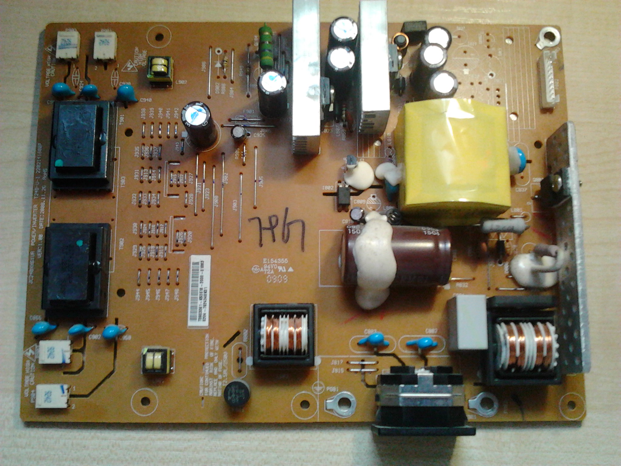

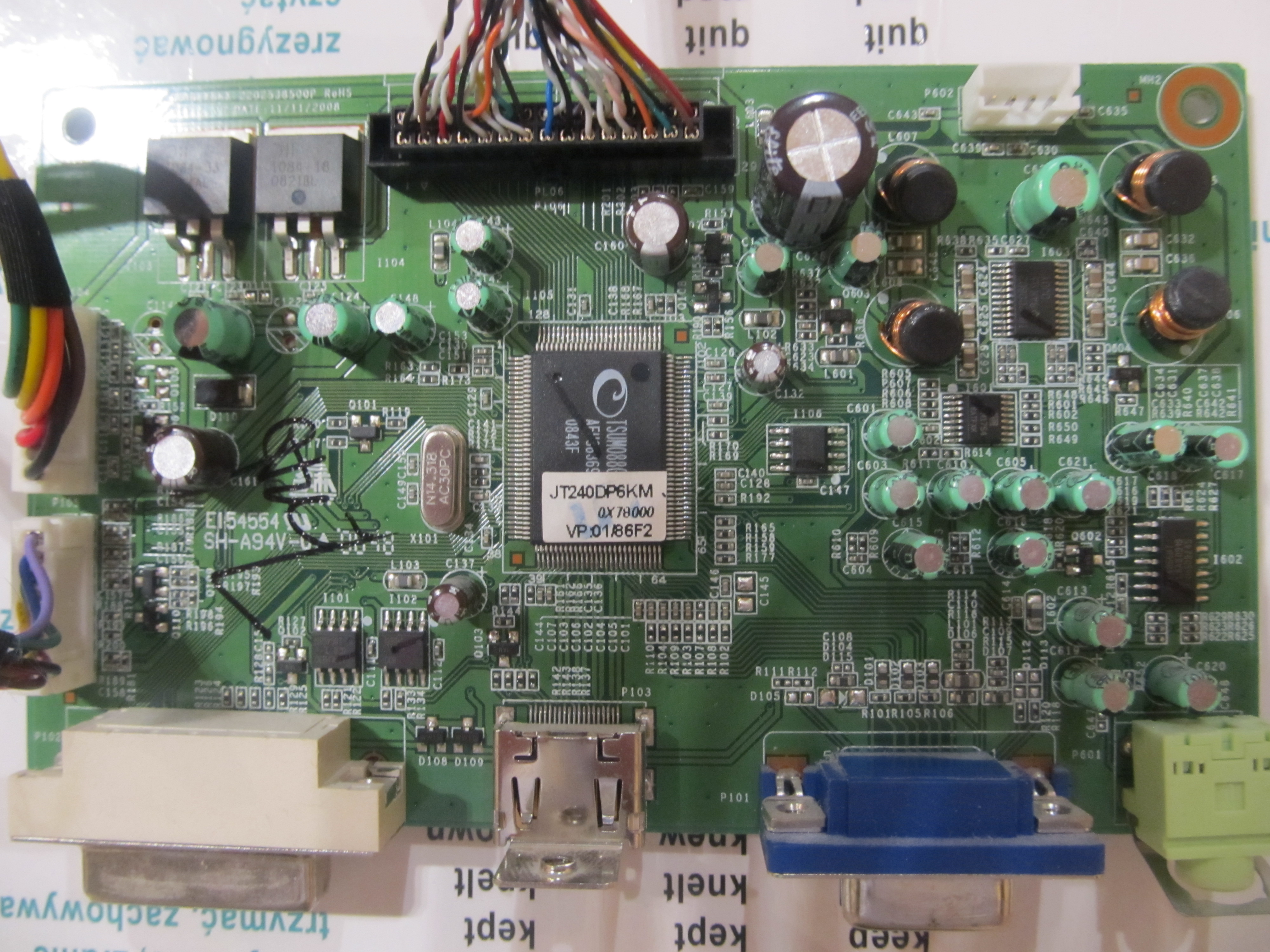

✨ Użytkownik zgłosił problem z monitorem IYAMA Pro liteE2407HDS, który nie włącza się, a dioda zasilania nie świeci. Poprzedni właściciel stwierdził, że uszkodzony jest moduł obrazu. Po sprawdzeniu napięć w zasilaczu, okazało się, że na wyjściu jest tylko 5V. Użytkownik rozważał wymianę kondensatorów, diod i transformatorków, a także sprawdzenie zasilania inwertera. Wskazano, że do działania monitora potrzebne są napięcia +12-15V oraz +5V. Użytkownik zidentyfikował, że problem może leżeć w płycie głównej, a dokładniej w procesorze TSUM088GDI-LF-1, który steruje napięciami. W dalszej dyskusji poruszono kwestie braku napięcia na inwerterze oraz potrzebę sprawdzenia bezpieczników i zasilacza. Użytkownik prosił o schemat zasilacza oraz pomoc w diagnozie.
