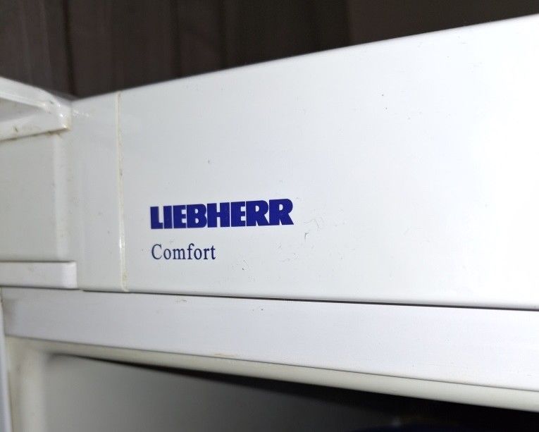

    W lodówce liebherr comfort poszła uszczelka od zamrażalnika, a serwisy nie chcą podjąć się naprawy, bo jest zbyt stara. Była kupiona 10-14 lat temu, w środku nie ma tabliczki znamionowej, a nie chcę jej wysuwać spomiędzy mebli, bo jest ciężko dostępna. Lodówka ma 4 półki i dwa pojemniki na jednym poziomie zaś zamrażalnik 3 szuflady.
    Proszę o pomoc w ewentualnej identyfikacji modelu, ale najbardziej zależy mi na ocenie, czy warto ją naprawić i czy można zrobić to samemu. Czy zrobić dodatkowe zdjęcia?
    Logo „LIEBHERR” i napis „Comfort” na białym froncie lodówki, zbliżenie.
    Uszczelka może kosztować w granicach 100 - 200 zł trzeba we własnym zakresie określić czy warto. Dodatkowo wymiana we własnym zakresie, wcześniej można zobaczyć filmy z wymiany.
    Najprostszym sposobem jest zmierzenie wymiarów uszczelki po otwarciu drzwi (lepiej miarką nie centymetrem krawieckim) i rozpoczęcie poszukiwań w stylu - liebherr Uszczelka drzwi chłodziarki i wymiary.
