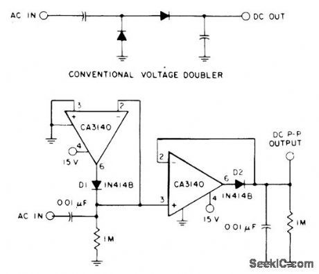

    Sinusy w paśmie audio do testów wygenerujesz sobie programem na kompie, nie potrzebujesz klecić generatora jako osobnego układu elektronicznego, jeżeli nie jesteś aptekarzem co wymaga sinusa o zniekształceniach nieliniowych 0,001% lub mniejszych i zadowoli cię nawet
    jakieś tam skromne 0,1%
    Generacja np. za pomocą programu Audacity, itp.
    Są też jeszcze mniejsze programy jako pojedynczy plik EXE, gdzie też generujesz sobie wybraną częstotliwość audio.
    Np. coś w stylu
    https://www.wavosaur.com/generatosaur/
    A jak nie masz oscyloskopu to do pomiarów sygnałów audio w torze magnetofonu robisz sobie aktywny prostownik
    na wzmacniaczu operacyjnym i spokojnie możesz sobie mierzyć małe sygnały zmienne o częstotliwości do kilkudziesięciu kHz
    Coś zbliżonego do tego
    https://www.elektroda.pl/rtvforum/topic4133143.html
    https://www.elektroda.pl/rtvforum/topic3078805.html
    Robisz finalnie na tej podstawie przetwornik szczytowy i mierzysz sobie nim poziom sygnałów audio w torze badanego magnetofonu,
    zwykłym wskazówkowym miernikiem. Wskazówka lepsza niż cyfrowy miernik, bo łatwiej widać na wskazówce kierunek zmian amplitudy sygnału niż na skaczących cyferkach wyświetlacza LCD.
    Coś np. jak to:
    Schemat podwajacza napięcia i przetwornika szczytowego na wzmacniaczach operacyjnych CA3140
