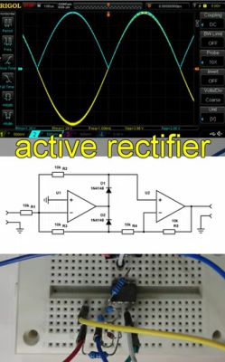

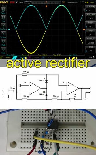

TL;DR
  • Aktywny prostownik pełnookresowy zbudowany na wzmacniaczu operacyjnym.
  • Układ wykorzystuje dwa wzmacniacze operacyjne i dwie diody, aby ominąć problem napięcia przewodzenia diody w prostowaniu sygnałów przemiennych.
  • To rozwiązanie jest ważne przy napięciach przemiennych rzędu kilku woltów, gdzie spadek na diodzie zaczyna istotnie zaniżać pomiar.
