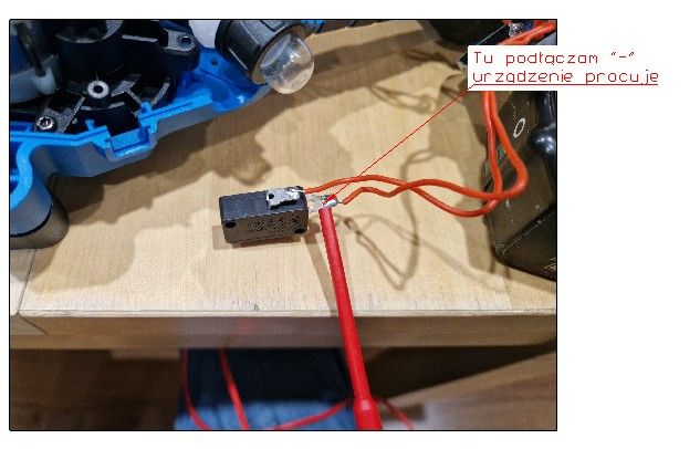

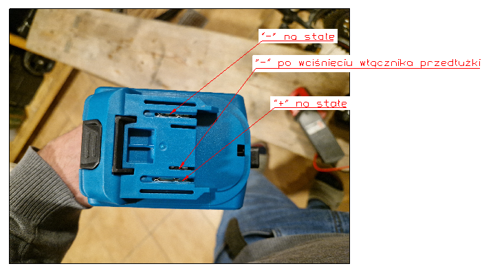

Wykonując pomiary na przedłużce po podłączeniu do niej zasilania mam na jej wyjściu na stałe "+" i "-" po bokach (jak w baterii) natomiast po wciśnięciu na niej włącznika pojawia mi się minus na trzecim styku (tym na którym na baterii jest "+"):
Testując na stole podając bezpośrednio "-" na włącznik urządzenia piła się uruchamia:

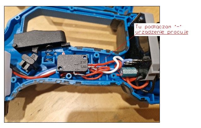

Wymyśliłem więc że wymienię podstawkę w tej mini pile na potrójną i podłączę trzeci przewód "sterujący" bezpośrednio do włącznika. Na stole takie rozwiązanie działa.

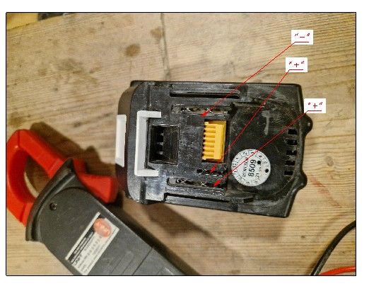

Jednakże chciałbym mieć możliwość działania urządzeniem również bez przedłużki i tutaj mam wątpliwości, gdyż na baterii mam na trzecim styku "+":
Nie testowałem już podłączenia do sterownika poprzez włącznik "+" bojąc się że go uszkodzę. Pomysł mam taki, że ten dodatkowy "sterujący" przewód zrobię przez najprostszą diodę prostującą przepuszczając tylko "-" kiedy urządzenie jest podłączone na przedłużce, a blokując "+" kiedy urządzenie będzie podłączone bezpośrednio na wpiętej baterii.
Moje pytania:
1. Czy takie rozwiązanie będzie prawidłowe? Jeśli nie to jakie rozwiązanie można zastosować?
2. Czy można to zrobić prościej (zachowując powyższą funkcjonalność pracy na przedłużce z baterią oraz samej baterii)?
3. Czy ma ktoś wiedzę jak wygląda oryginalnie takie rozwiązanie?
Moje pytania:
