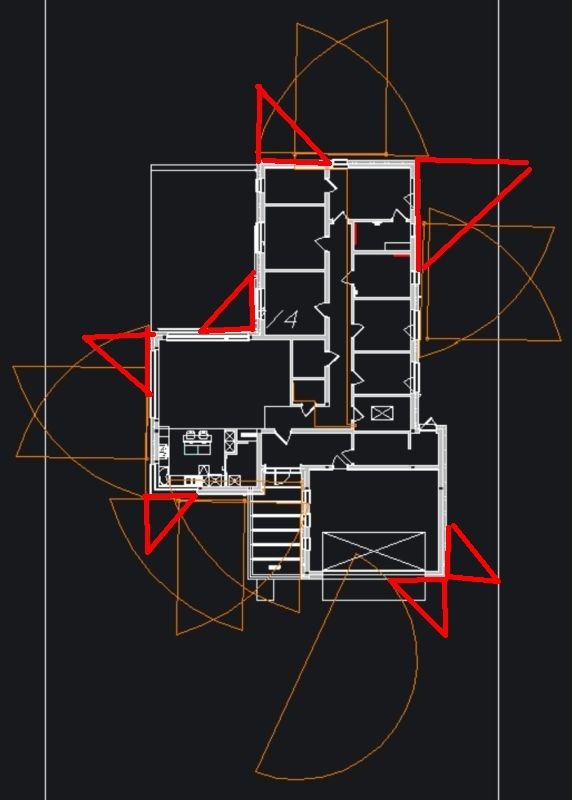

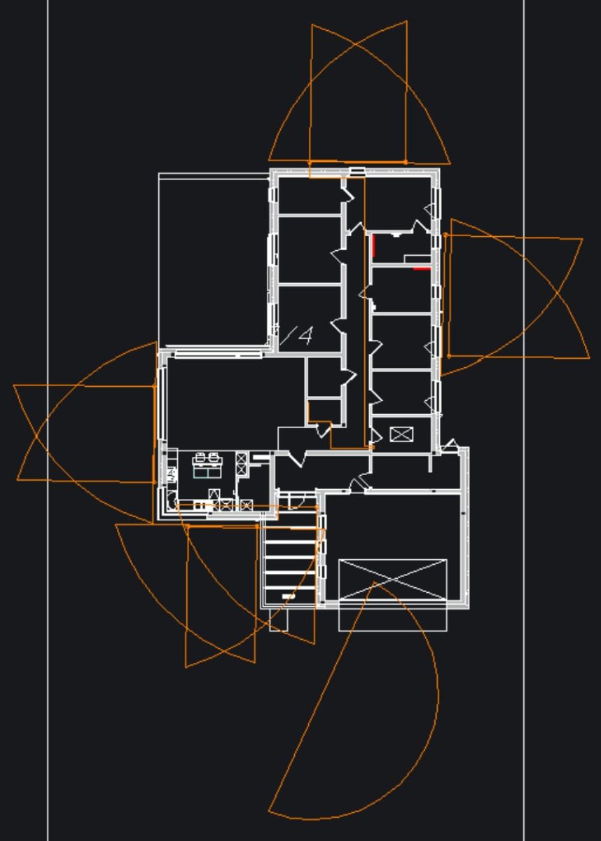

    Chciałem was prosić o opinię i porady odnośnie rozmieszczenia kamer. Domyślnie planuję wszędzie Hikvision 8 Mp 4 mm. Tylko z przodu to półkole to kamera PTZ 180 stopni na wjazd. Od wjazdu do domu jest 15 m.
    Rzut domu z pomarańczowymi łukami pokazującymi pola widzenia kamer wokół budynku

    Ja bym to tak rozplanował plus ta twoja obrotowa kamera.
    Grunt aby kamery nawzajem na siebie nie patrzyły i w nocy nie raziły promiennikiem IR.
