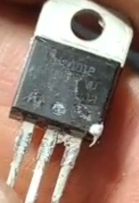

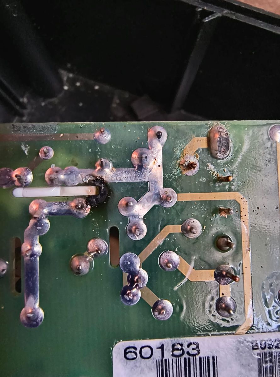

    Dzień dobry, mam pastuch Redyk A4, w którym od wilgoci uszkodziła się płytka i przy pracy ma zwarcie.
    Ma ktoś doświadczenie z takimi urządzeniami i mógłby podpowiedzieć, jak nazywa się taki element, który ma zwarcie?
    Zbliżenie na trzywyprowadzeniowy element elektroniczny w obudowie TO-220 z otworem montażowym
    Nie jest czytelny napis na elemencie ^^

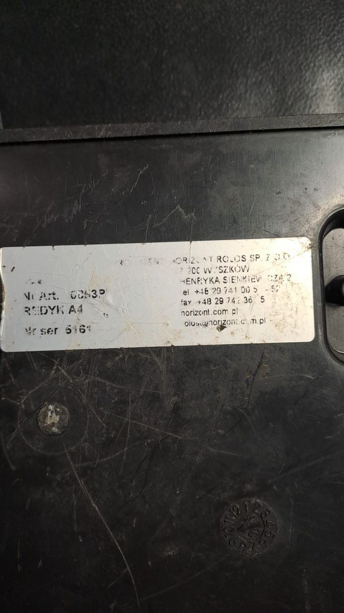

    Zbliżenie na białą etykietę z danymi na czarnej, porysowanej obudowie urządzenia
    Spód płytki PCB z lutami, ścieżkami i śladami korozji oraz przypaleniem przy białym elemencie

    Ten wypalony laminat musisz rozwiercić i usunąć ten zwęglony fragment, bo on cały czas będzie przewodził prąd.
    Co to tego elementu, to zapewne tranzystor kluczujący w przetwornicy HV. Przemyj go i spróbuj odczytać.

    Była podpowiedź, że to może być tranzystor BUV27. Nie wiadomo jak skończyła się naprawa.
