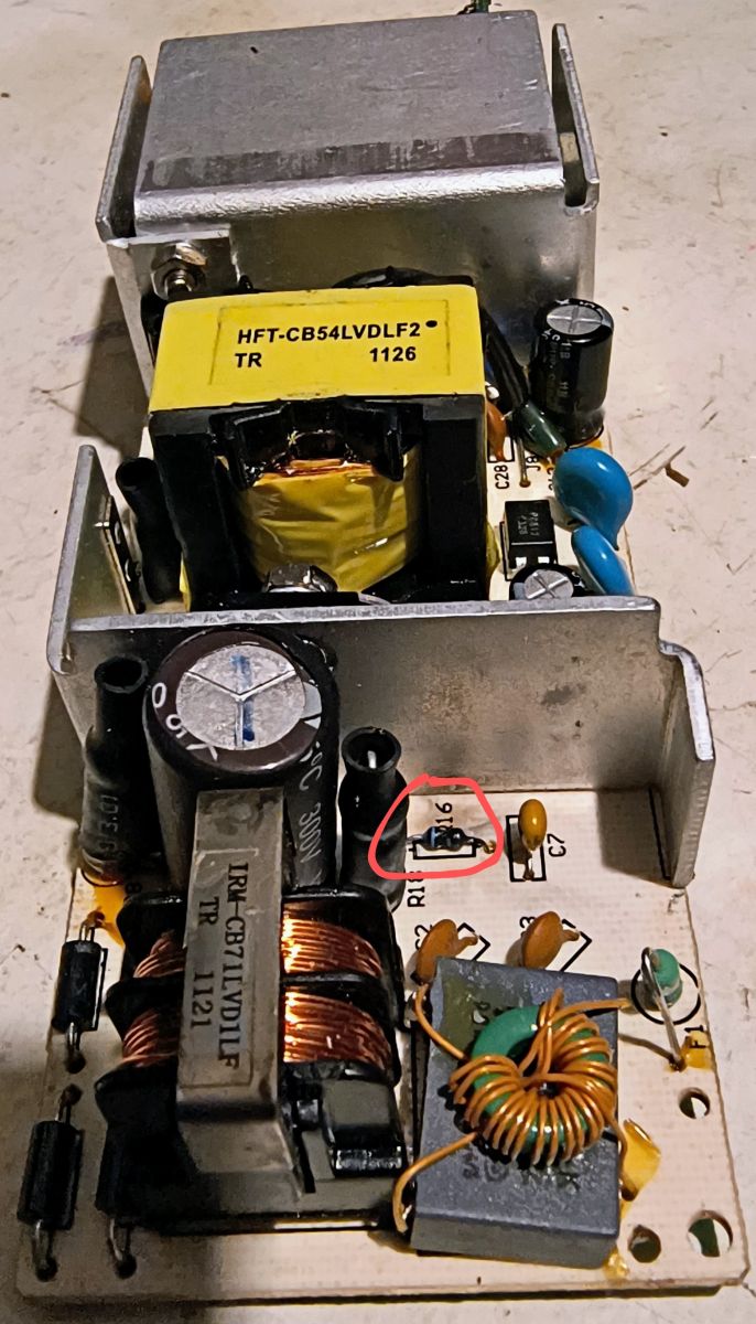

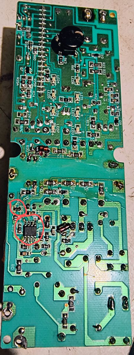

    Witam, grupę mam prośbę padł mi taki modelowo ULG 3.8 A1
    Widok na uszkodzoną płytkę drukowaną z zaznaczoną rezystancją R16. Zdjęcie płytki drukowanej z widocznymi elementami elektronicznymi, na której zaznaczone są dwa miejsca czerwonymi okręgami.
    Jeśli ktoś mógłby wspomóc danymi elementów ze zdjęcia,
    Na pewno nie jest to OB2276CP który jest w nowszym modelu, gdzieś w sieci udało mi się ze zdjęcia odczytać, że może to być UC3844B ale pewności nie mam, prosiłbym o pomoc w identyfikacji również rezystancji R16 i R11, za co będę wdzięczny.
    Strzał dostał mostek, mosfet, dioda Zenera, transoptor, a największy strzał dostał układ, którego nie potrafię zidentyfikować poza tym zgrzały się r16i r11.

    Czy temat jeszcze aktualny ?
  • #5 21433876
    darusp28
    Poziom 6  
    Posty: 7
    Odczytałem, ale pomimo prób nie udało się naprawić, jeszcze występują tam diody, które podmieniłem, bo też były uszkodzone, i dalej nic z tego. Te diody też nie wiem, jakie powinny być niestety.
  • #6 21433937
    miyk
    Posty: 5
    Ocena: 2
    scalak to 3844CM R11-222 R16-1K Q1-MDF8N60
  • #7 21433949
    darusp28
    Poziom 6  
    Posty: 7
    Dziękuję bardzo za cenne informacje, te dane udało mi się zdobyć, a te diody szklane to uda się jakoś odczytać? Co to za diody?
