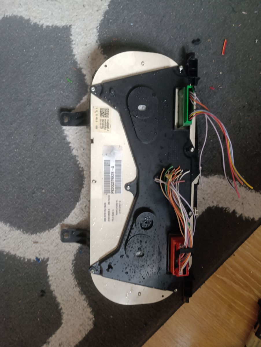

    Witam, szukam schematu licznika od Reno Clio 2 FL w formie np. pin 1 12V/zapłon.

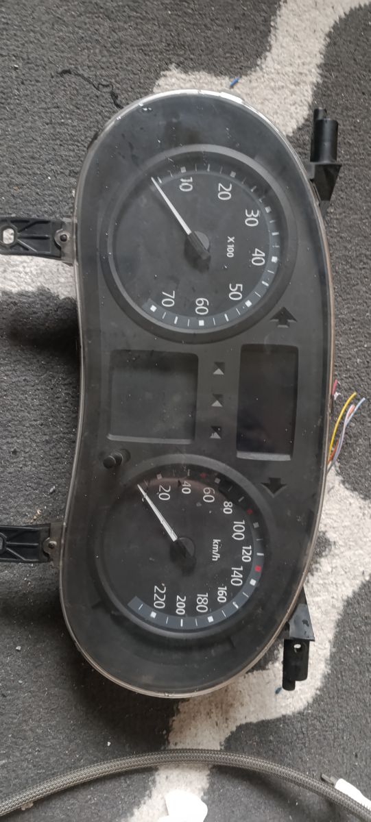

    Zespół wskaźników samochodu z prędkościomierzem do 220 km/h i obrotomierzem x100 na dywanie Tył zespołu wskaźników samochodowych z dwoma złączami i wiązkami przewodów

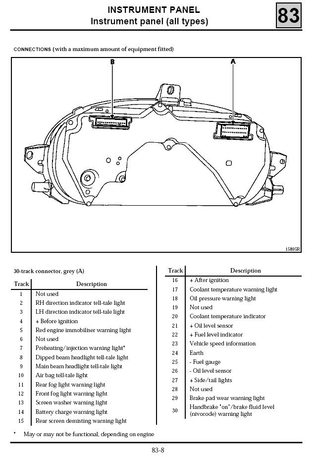

    Strona instrukcji z rysunkiem tylnej części panelu wskaźników i tabelą pinów złącza 30‑ścieżkowego

    Wiedział pan gdy by podpiąć 12 V i masę, bo podpiąłem przed zapłonem i zapłon, ale nie mogę znaleźć, na który pin dać masę

    Posty: 76
    i też nie mam pinu 16
