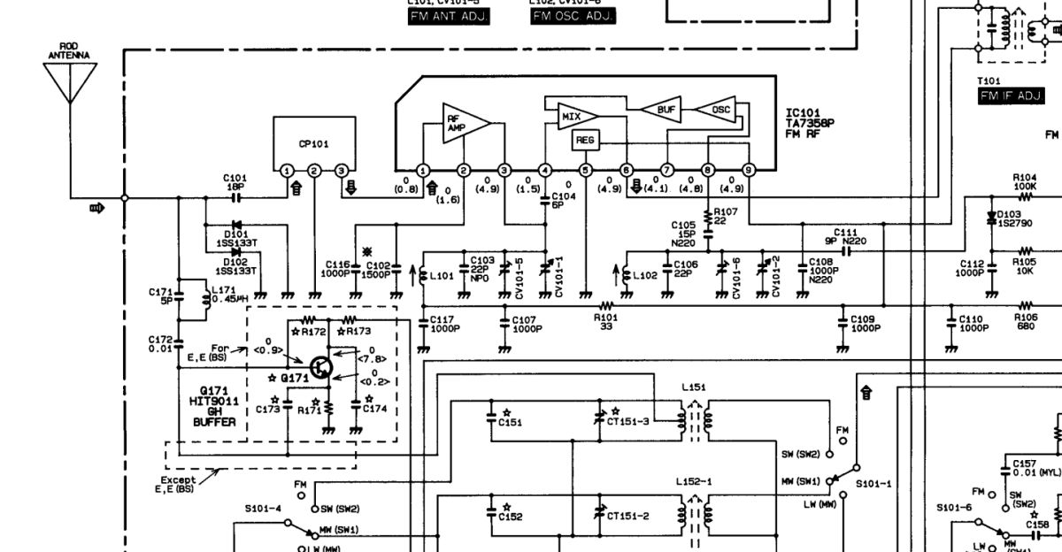

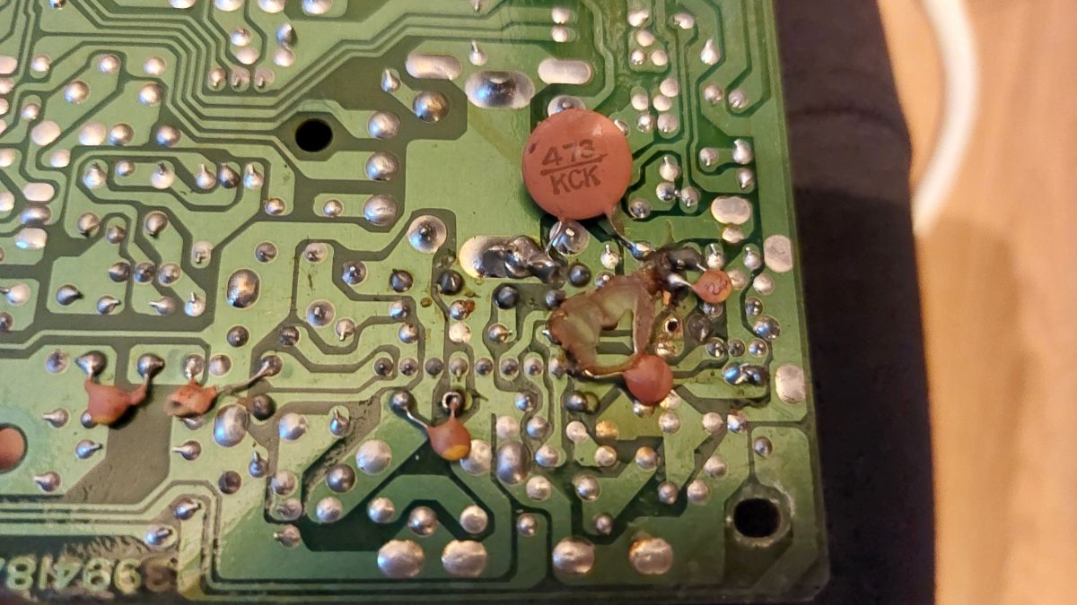

    Od pewnego czasu próbuję doprowadzić "kultowy" radiomagnetofon Hitachi, model TRK-3D80. Sprzęt od nowości w Polsce, kupiony w Baltonie.
    Niestety, wszystko wskazuje na to, że radio jest fabrycznie przestrojone na dolny zakres UKF, pomimo że na skali jest 87,5-108 MHz.
    Sprawa byłaby banalna, gdyby w środku był konwerter lub dolutowany jeden kondensator. Jak się okazuje, tutaj jednak fabrycznie nawet w wersji CCIR od strony druku są dolutowane kondensatory zalane parafiną - sprawdziłem na podstawie filmu na YT, gdzie obcokrajowiec rozkręca takie radio.
    Trudno tym samym dojść do ładu który jest fabryczny, a który dokładany przez serwis Baltony.
    Stąd moje pytanie - czy ktoś z Was, bardziej obeznany z takimi wynalazkami, ma zdjęcie płyty takiego "nie grzebanego" radia z górnym zakresem, lub jest w stanie wskazać na schemacie, do których punktów dolutowywano pojemności, aby obniżyć zakres odbieranych fal?

    Na jaki zakres częstotliwości jest filtr CP101 ? Pokaż zdjęcie tego filtru.
    Jeśli schemat, który dołączyłeś jest na OIRT (65,5-74MHz), to aby przejść na CCIR (87,5-108MHz) należy wylutować C103 oraz C106 (22pF).

    Schemat jest od standardowej wersji CCIR, zdjęcie CP101 podeślę po południu.
    Pomyłka?
    Aby radio odbierało w obecnym zakresie należy podwyższyć zakres częstotliwości do 87,5-108MHz.
    W tym typie osiąga się to przez zmniejszenie (lub odlutowanie) pojemności dołączonych do cewek L101 i L102.
    Jeśli filtr CP101 jest na zakres 65,5-74MHz należy go usunąć i pominąc zwierając wyprowadzenie 1 z 3.

    Cześć,
    Udało mi się doprowadzić radio do ładu. Gdyby ktoś szukał rozwiązania na przyszłość - "fabrycznie" w Polsce wymienione były C103, C105, C106 na znacznie większe pojemności. Przywrócenie kondensatorów do wartości katalogowych nie wiedzieć czemu, nie sprawiło jednak, że radio zaczęło pracować optymalnie - bardzo słaba czułość i pokrycie pasma. Niezbędne było zastosowanie nieco mniejszych pojemności. Użyłem dla C105 = 12pF, C106 = 18pF, C103 = 20pF. Po tym zabiegu radio zaczęło odbierać z pełną czułością. Następnie drobna korekta trymerem CV101-6 oraz cewką L102 by odpowiednio przesunąć pasmo i radio śmiga znów jak za swoich lat świetności.
    Przy okazji warto też wymienić wszystkie kondensatory w obrębie wzmacniaczy mocy - lubią wylewać lub tracić pojemność.
