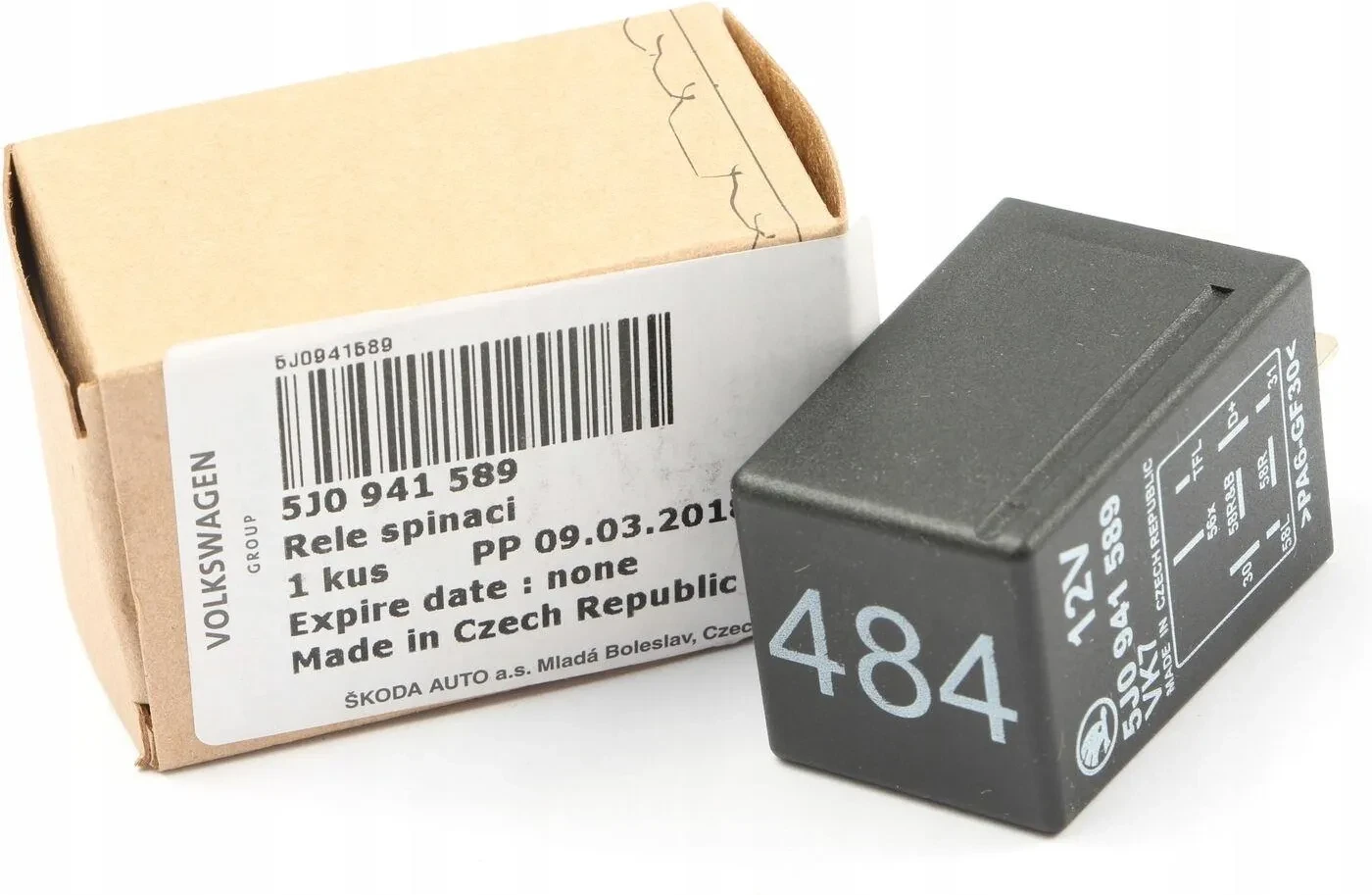

    Witam, w Skoda Fabia II 1.6 TDI 2011 rok, brak świateł drogowych i świateł mijania po naciśnięciu manetki i przekręceniu włącznika (bezpieczniki sprawne). Czy jest to wina przekaźnika i ktoś może podać nr przekaźnika?
    AI: Czy nie działają oba reflektory naraz i czy działają inne światła: postojowe, przeciwmgielne oraz „błysk” długimi po pociągnięciu manetki?
    Nie działają oba przednie reflektory na raz, reszta oświetlenia działa.
    AI: Sprawdzałeś, czy na kostkach lamp albo na włączniku świateł pojawia się napięcie, ewentualnie czy był podpinany komputer i są jakieś błędy modułu elektryki?
    Brak napięcia, brak błędów.

    Prawdopodobnie winny przekaźnik 484 - znajduje się pod osłoną nad nogami kierowcy

    Nie ma przekaznika. Bordnetz
