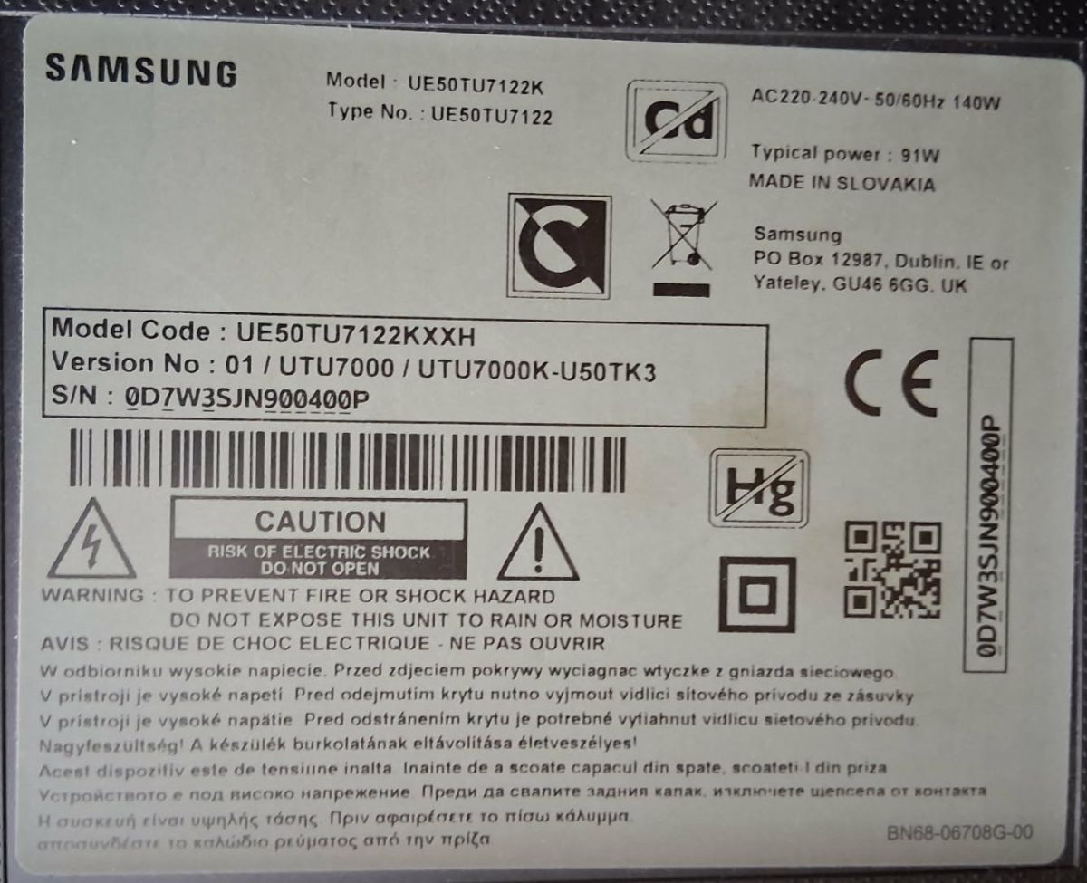

    Posiadam telewizor Samsung UE50TU7122K. Jakiś czas temu, z dnia na dzień, po kolejnym uruchomieniu obraz telewizora ściemnił się bardzo mocno. Ledwo widać obraz w telewizorze, dźwięk bez zmian. Odłączyłem go od zasilania i tak przestał kolejny tydzień. Po ponownym włączeniu wszystko wróciło do normy, ale działał poprawnie około 10 dni i zadziało się to samo, mam na myśli ściemniony obraz. Diagnoza przez Messenger Pana montera brzmi: uszkodzona płyta główna.
    Moje pytanie brzmi:
    Co myślicie o diagnozie tego problemu?
    Jaka jest dostępność części?
    Czy jako amator z podstawową wiedzą techniczną oraz manualną będę w stanie sam wymienić płytę główną?
    Etykieta na telewizorze Samsung z danymi modelu UE50TU7122K i kodem modelu UE50TU7122KXXH
