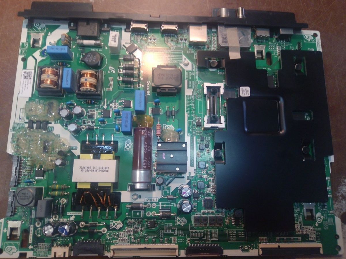

    Telewizor jak w temacie, zepsuł się kilka miesięcy po gwarancji. Klient powiedział, że w trakcie oglądania coś pyknęło i zniknął obraz oraz dźwięk (podświetlenie matrycy jest). Po rozebraniu okazało się, że jest zbudowany na jednej płycie i do tego częściowo pozalewanej klejem.
    Płyta ma oznaczenie:
    BN9647715A
    VN43UH130EDX 1.2
    Po wpisaniu symbolu w Google wyskoczyła identyczna płyta z identyczną usterką do sprzedania na znanym serwisie aukcyjnym za 99 zł.
    Są też do kupienia inne płyty, tak samo wyglądające z tego samego modelu ale różnią się symboliką i mogą nie pasować do matrycy Made IN Vietnam, jaka jest w tym egzemplarzu TV.
    Podaję symbol matrycy: CY-NN043HGEVDH.
    Może ktoś z kolegów spotkał się z taką usterką tego TV, która jak widać jest popularna.
    Może też ma do sprzedania lub zna namiary na identyczną płytę.
    Za wszelkie wskazówki będę wdzięczny.

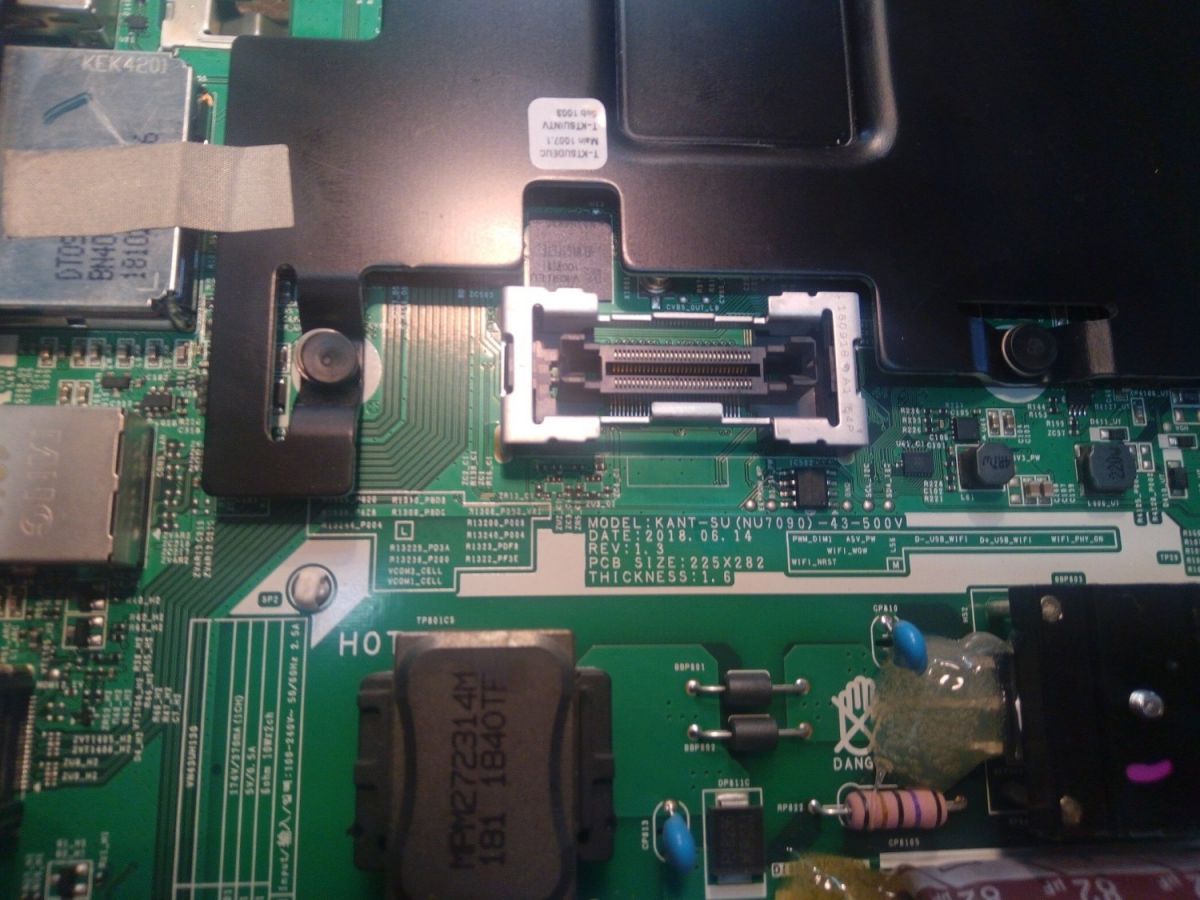

    To płyta NU7090 KANT-SU
    TV Samsung UE43NU7092UXXH - brak obrazu, jest podświetlenie. TV Samsung UE43NU7092UXXH - brak obrazu, jest podświetlenie.
    Niewiele o nich wiadomo
    LED driver: SLM4281B
    cpu SDP1704
    * EEPROM: FM24C512D, eMMC: KLM4G1FETE, SPI Flash: CD25Q40C
    * na płycie powinno by: 3V, 5V, 1,8V, 1,2V
    Panel: CY-NN043HGEV6H // CY-NN043HGEVDH
    Brak obrazu /jest podświetlenie to
    - zasilanie tego rej.T-con/ lub coś z " - VGH, VGL, Vcom"

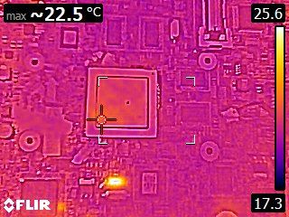

    szukałem co się grzeje (czyli pobiera prąd). Stwierdziłem, że parzą dwa kondensatory
    Parzą w paluszka :-), a można szukać inaczej:

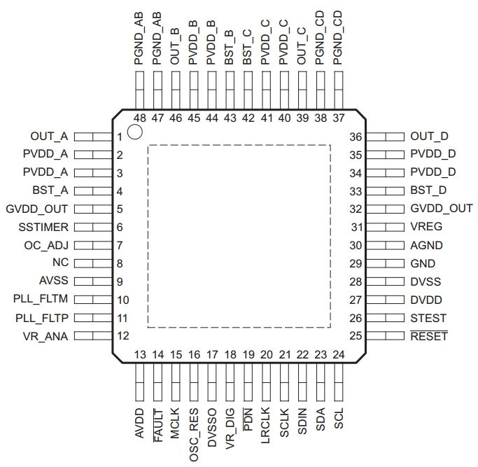

    Tak własnie zrobiłem w pierwszej kolejności przy powolnym podawaniu napięcia 12v prąd pływa od 20 do 100mA.Spadek tego napięcia jest między scalakiem TAS5749M a zanaczonym elementem o symbolu 72C

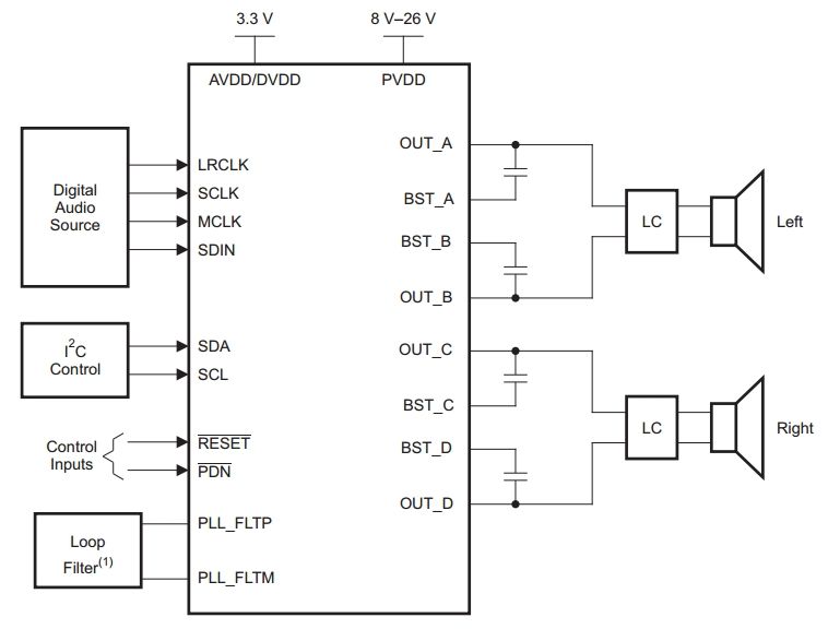

    To TAS5749M wzm. audio w obudowie 48-HTQFP
    Cos na wzór z zał.
    Albo sam IC albo "ceramiki" w jego otoczeniu.
