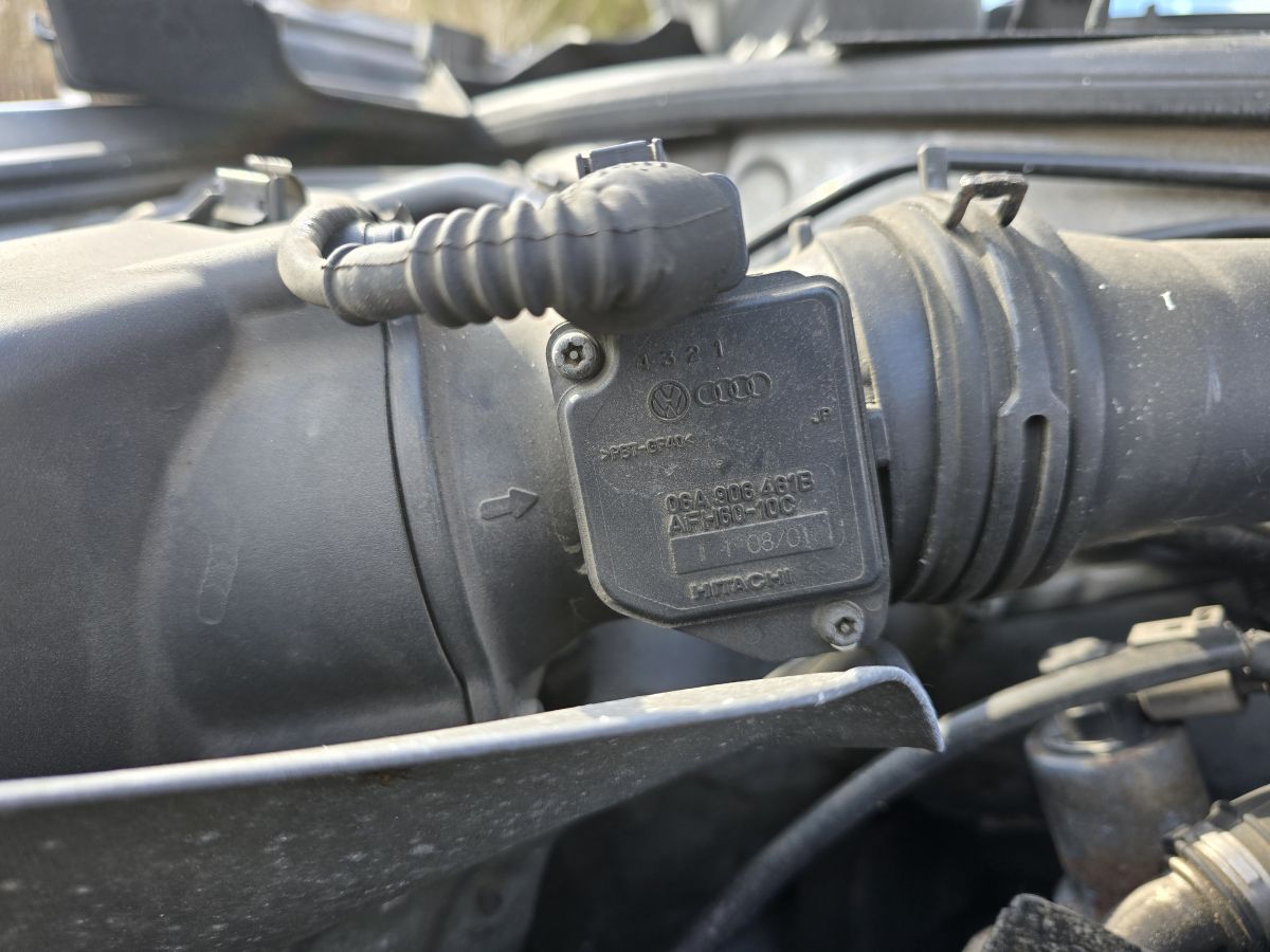

    Cześć. Mam Passata B5, silnik 1.6 MPI AHL, 2001 rok.
    Zaświecił się check engine, zczytałem błąd P0113 - wysoki sygnał wejściowy w obwodzie czujnika temperatury powietrza dolotowego (IAT - Intake Air Temperature). Pokazuje -40°C.
    Czy możecie mi pomóc, gdzie dokładnie znajduje się ten czujnik (najlepiej ze zdjęciem) oraz powiedzieć, na co uważać przy jego demontażu. Chcę go wyjąć, wyczyścić i sprawdzić wiązkę, jak nie zadziała, kupić nowy. Pchać się w zamienniki czy oryginał?
    Dziękuję i pozdrawiam.

    Czujnik zintegrowany jest z przepływomierzem.

    >>21871819
    Bardzo dziękuję! Czyli tu szukać problemu?
    Czujnik przepływu powietrza VW/Audi na plastikowym przewodzie dolotowym w komorze silnika
    Pozdrawiam!

    Typowo wtyczka ma 4 lub pięć pinów. Dwa to zasilanie. Jeden to sygnał z przepływomierza a dwa lub jeden (gdy masa jest wspólna) są od rezystancyjnego czujnika temperatury.
