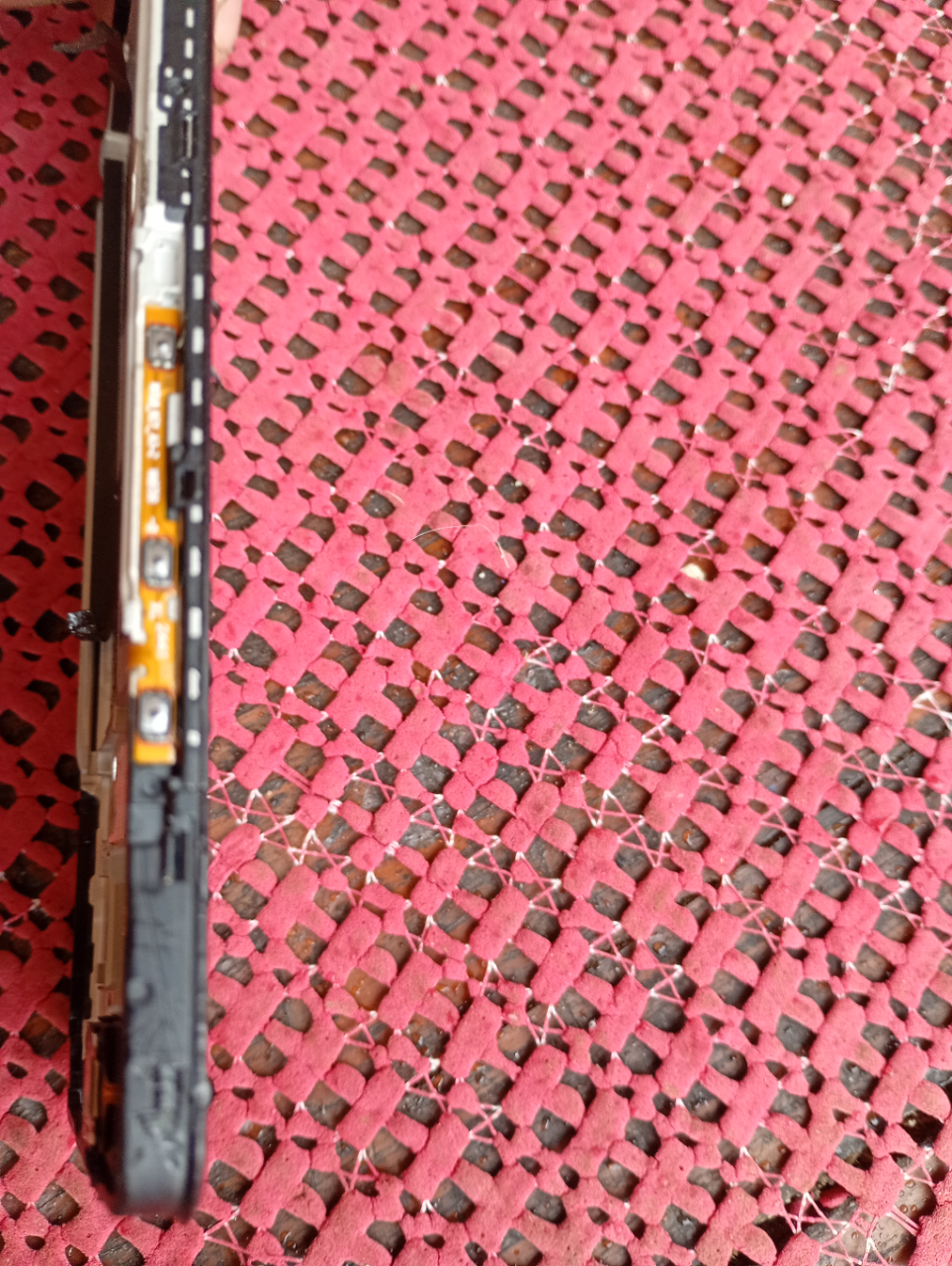

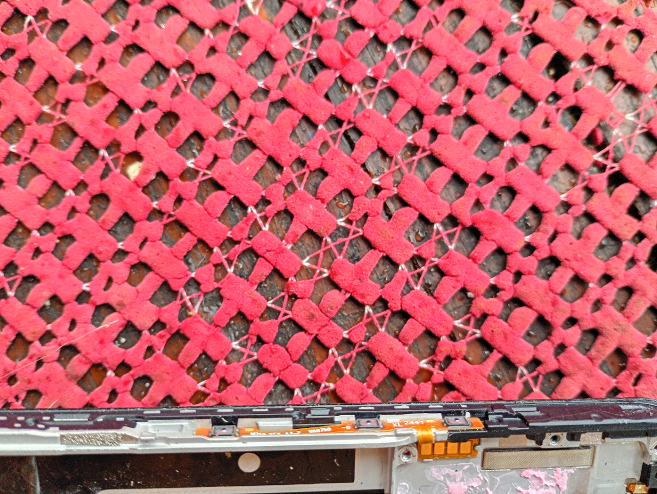

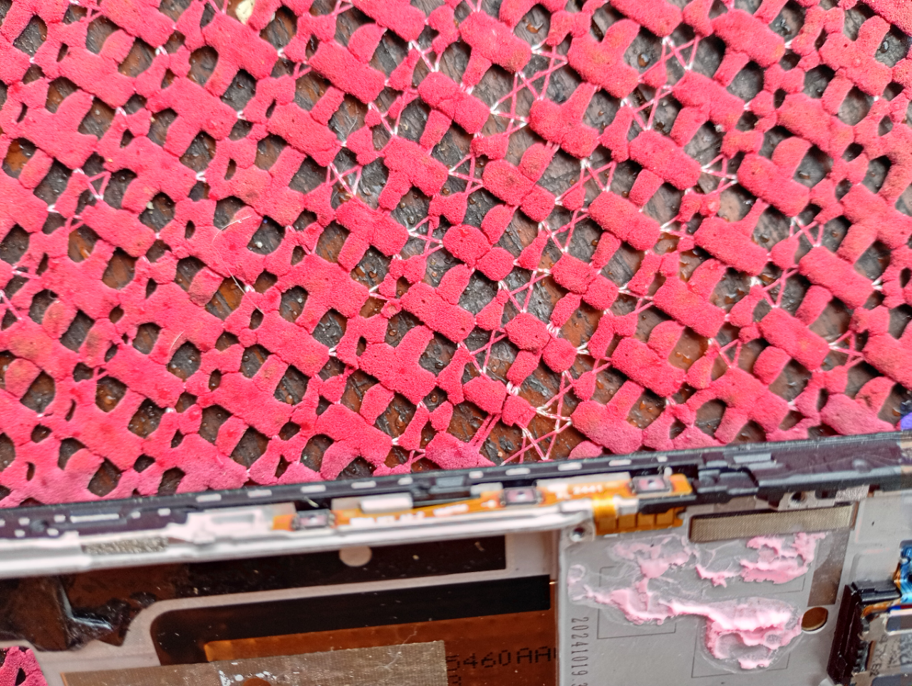

    Witam, potrzebuję przełożyć płytę główną do nowej ramki z nowym wyświetlaczem w telefonie Realme 12 5G. Płytę już zdemontowałem, ale mam problem bo nie wiem, jak zdemontować ze starej ramki taśmy z przyciskami bocznymi? Tak jak na zdjęciu poniżej. Może ktoś podpowie, jak się wyjmuje taśmę z przyciskami bocznymi?
    Zbliżenie wnętrza ramki telefonu z taśmą przycisków bocznych przy krawędzi Boczna krawędź telefonu z taśmą flex przycisków w ramce, na tle różowej plecionki
    Zbliżenie wnętrza ramki telefonu z widoczną taśmą przycisków bocznych przy krawędzi

    Przy takich telefonach jak Realme 12 5G taśmy z przyciskami bocznymi (power + volume) nie są „wyjmowane” jak złącze — one są przyklejone do ramki. Dlatego nic Ci „nie chce wyjść”, bo to nie jest zatrzask ani wtyk.

    Trzeba to delikatnie odkleić.
