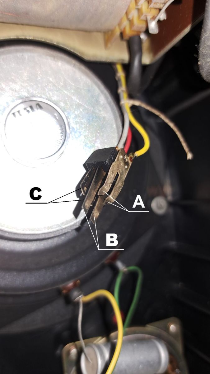

Radiomagnetofon CONDOR – które styki zlutować dla stałego zasilania 230V?
kakolarkadiusz 27 Mar 2026 14:57 210 3
  • #1 21871851
    kakolarkadiusz
    Posty: 2
    Proszę o radę: które pary styków mam na trwale połączyć (zlutować) w radiomagnetofonie "CONDOR", aby zapewnić stałe zasilanie z 230 V (nie korzystam z zasilania bateryjnego). Problem wynikł wskutek przegrzania i uszkodzenia (odpadnięcia od korpusu) mechanicznego przełącznika trybów zasilania w tym gnieździe, które działa po podłączeniu kabla zasilającego typu CL-100. Nie posiadam schematu odbiornika oraz nie ma dostępnego w handlu na wymianę.
    Zbliżenie wnętrza urządzenia z metalowym głośnikiem i uszkodzonym złączem, oznaczenia A, B, C

    halo, to gniazdo działa tak, że kiedy nie ma w nim wtyczki, to za prostownikiem dołączona jest bateria ogniw alkalicznych. Wtedy radio gra zasilane z baterii ogniw alkalicznych. Kiedy włożysz do gniazda wtyk kabla sieciowego, tzw. ósemkę, to styki odłączają baterię ogniw aklalicznych albo cynkowo węglowych - ogólnie elektrochemicznych pierwotnych lub wtórnych i wtedy zasilanie odbywa się z zasilacza sieciowego. Zasilacz sieciowy składa się z Transformatora obniżającego napięcie, prostownika dwupołówkowego i filtra pojemnościowego. Prostownik dwupołówkowy to może być mostek prostowniczy albo dwa prostowniki jednopołówkowe podłączone do transformatora z dzielonym uzwojeniem wtórnym. To akurat w starszych sprzętach.
    W skrócie - nic tam nie lutuj, bo zasilacz jest na stałe podłączony. Odłączana jest tylko bateria ogniw elektrochemicznych.
    Sprawdź omomierzem przejścia od gniazda do styków transformatora. Sprawdź kabel zasilający. Sprawdź, czy transformator ma przejście przez uzwojenie pierwotne - omomierz ustawiasz na pomiar oporu 2k i mierzysz opór w gnieździe sieciowym Condora. Powinno być kilkaset omów oporu.
    Jeśli są przejścia, to podłączasz kabel sieciowy, mierzysz opór na wtyczce kabla. Powinno być tyle amo co na pierwotnym transformatora. Jeśli testy pomyślne, to bierzesz się za pomiar napięć.
    kabel do gniazda kondora i do gniazda sieciowego. Mierzysz napięcie przed prostownikiem i za prostownikiem. Przed prostownikiem napięci przemienne. Za prostownikiem stałe i wyższe niż przed prostownikiem. Po takiej wstępnej ocenie działania zasilacza możesz próbować włączyć zasilanie radia albo magnetofon.
    Daj znać czy są przejścia, czy są napięcia. Jak się rozpędzisz, to jeszcze zmierzysz opór diod w mostku. Można bez wylutowania. Powinny przewodzić w jedną stronę.

    >>21871855 Doprecyzowuję, problem jest gniazdo 230V wyposażone jest w mechaniczny przełącznik po wprowadzeniu w niego kabla tzw. ósemki - zwierający/rozwierający pary styków jak na foto. W wyniku wyeksploatowania zespół styków we wcześniejszej fazie nie łączył, a ostatecznie odpadł, tak że nie jestem w stanie ustalić jego fabrycznego położenia. Zespół styków musi pełnić jakąś rolę w systemie zasilania, skoro manipulowanie przy gnieździe zasilania poprzez wtyczkę "8" pozwalało czasami na załączenie urządzenia. I w związku z tym pytanie - czy po podłączeniu 230 V nie uszkodzę urządzenia, a w dalszej fazie które styki mam zewrzeć na stałe, aby umożliwić eksploatację bez zasilania bateryjnego?

    Jak włożysz baterię i podłączysz do sieci, to ona wyleje. Styki odcinają tylko baterię. Jeśli nie używasz baterii, to można pominąć ten przełącznik. Zobacz na schemacie czy przez niego przechodzi zasilanie z zasilacza sieciowego. Moim zdaniem nie przechodzi, ale mogę się mylić.
    Tu masz schemat RMS Condor Link.
