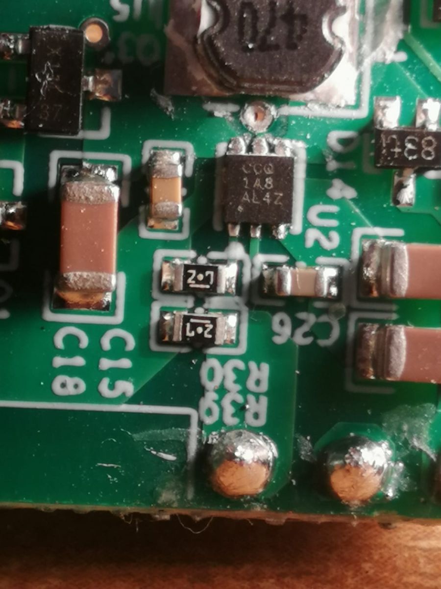

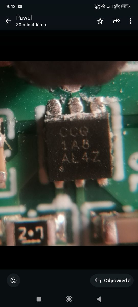

    Dzień dobry, szukam pomocy. Czym mogę zastąpić, widoczną na zdjęciu, przetworniczkę? Jest to lampka LED Bosch 12V.
    Zbliżenie płytki PCB z układem SMD i napisem „CCC” oraz „1A8”; poniżej elementy z oznaczeniem „2.7”. Zbliżenie płytki PCB z elementami SMD i cewką; układ z oznaczeniem „1A8 AL4Z” obok.

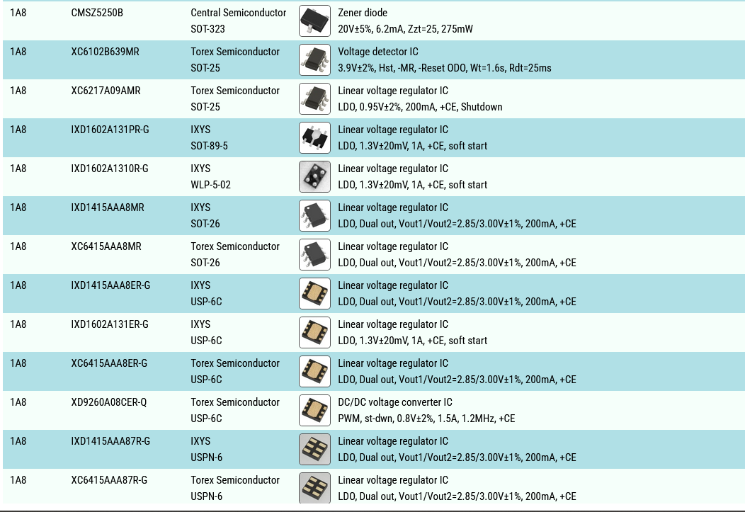

    Zrzut ekranu tabeli z listą elementów elektronicznych i ich parametrami oraz miniaturami obudów
    Moze to byc:
    • xd9260.pdf (1.54 MB) Musisz być zalogowany, aby pobrać ten załącznik.
    #3 21872878
    WojtasJD
    Posty: 13773
    Pomógł: 2911
    Ocena: 1577
    TPS61165 - High-Brightness, White LED Driver in WSON and SOT-23 Packages
    (aktualnie jest np. w TME)
