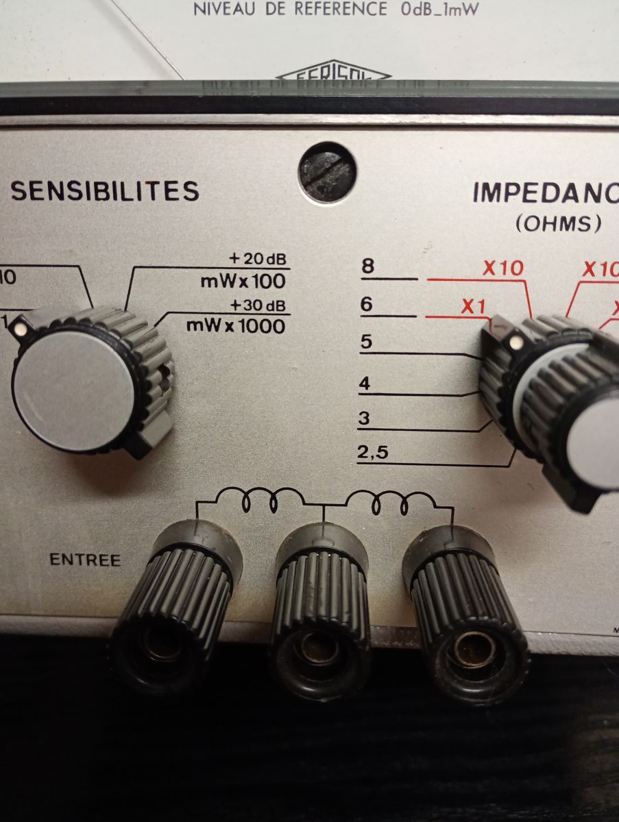

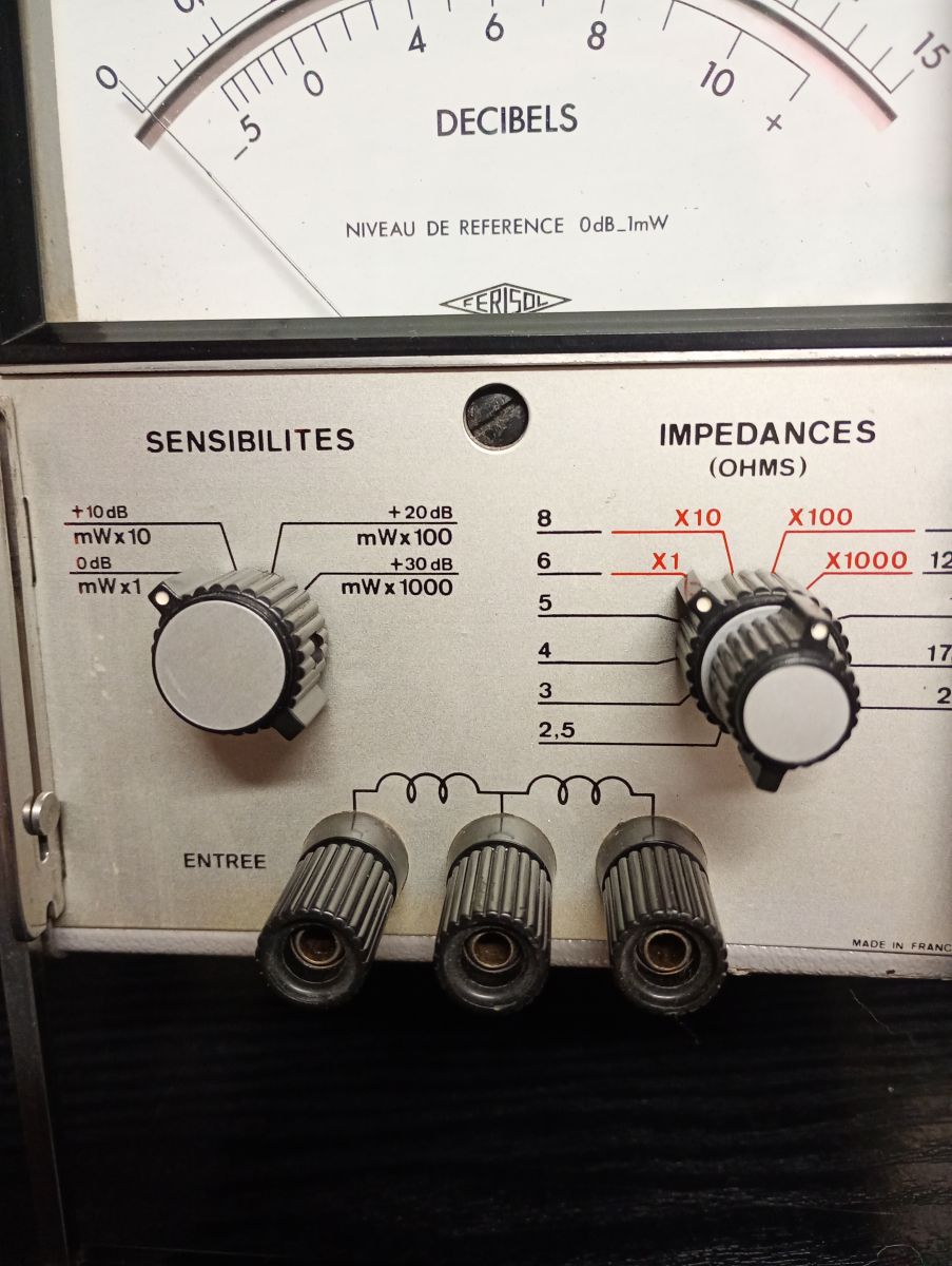

    Miernik mocy i tu mam tylko pytanie, po co jest środkowy zacisk?
    Miernik watomierz m.cz 15 W max
    Panel miernika FERISOL: skala decybeli, dwa pokrętła i trzy zaciski wejściowe na dole Panel miernika FERISOL z pokrętłami i trzema gniazdami „ENTREE” połączonymi symbolem cewek

    Do symetrycznego sygnału.
    Przecież masz tam schemat.

    Mi jedynie przychodzi do głowy podpinanie układu wzmacniacza lampowego bo na wielu schematach uzwojenie pierwotne transformatora ma odczep środkowy ale tu się akurat na lampowych nie znam. Nie miałem z nimi do czynienia. Tak jak by to było do nich ale zastępowało trafo docelowe. Ale tu kurna bredzę z tym.
    Ale mając wzmacniacz akustyczny to mam tylko wyjście +- i to podpinam do skrajnych zacisków ale nie środkowego. Ustawiam i mierze sygnał jednego kanału.
    Za nic nie jestem w stanie zrozumieć tego. To konstrukcja na trafo nie jak np. zopan na opornikach i przełączaniu wartości obciążenia.
    Kurna nie kumam.

    W symetrycznym sygnale masz sygnał z polaryzacją dodatnią i sygnał ten sam, z polaryzacją odwrotną, czyli pomnożony przez -1. Zatem, aby to zmierzyć, musisz mieć takie właśnie dzielone uzwojenie.
    Jak wejście odwracające i nieodwracające w opampie.
