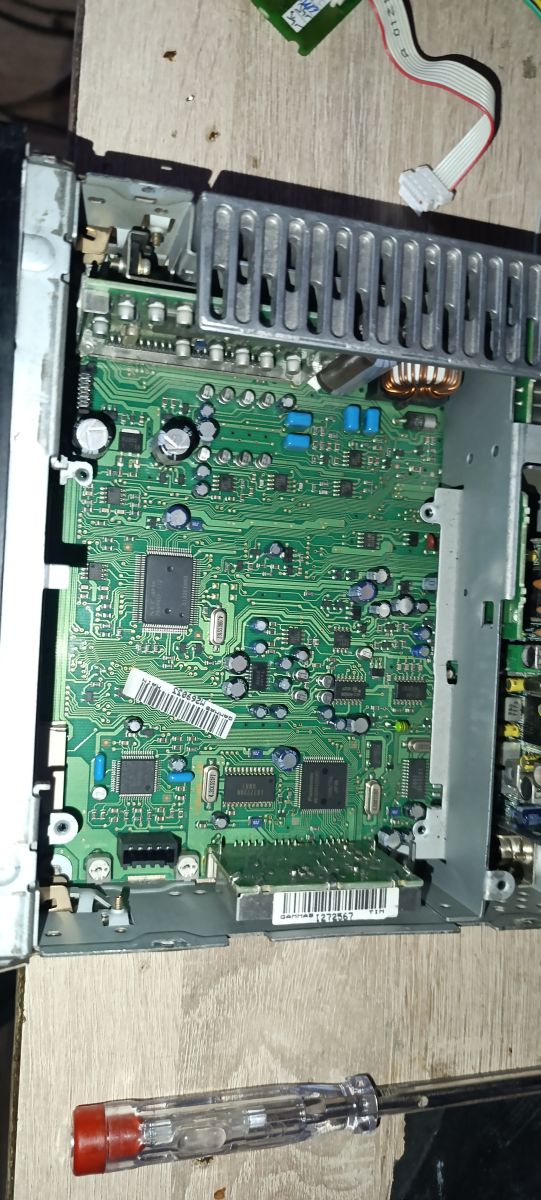

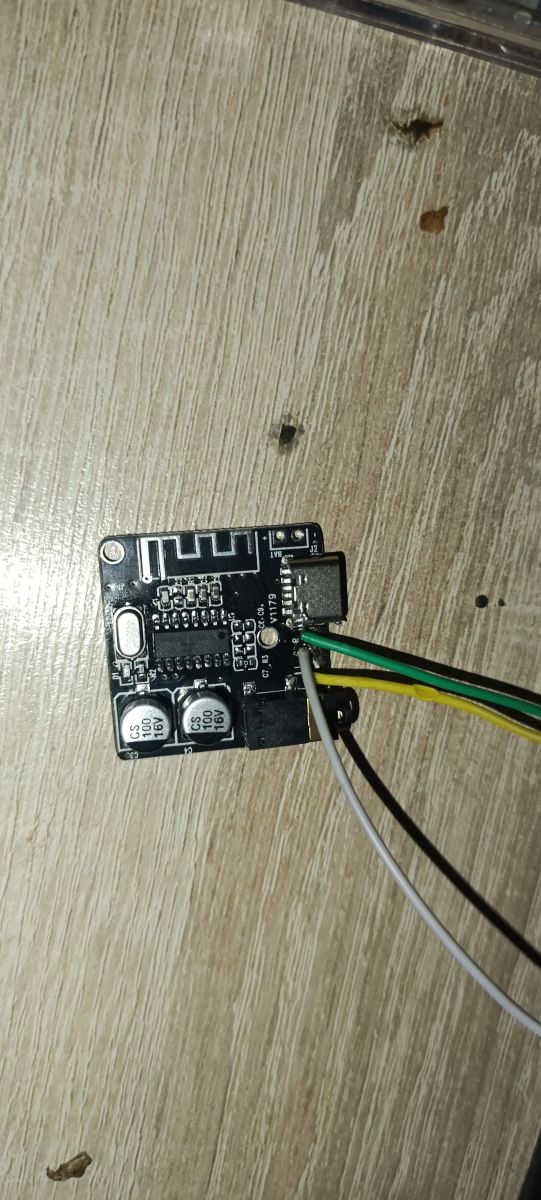

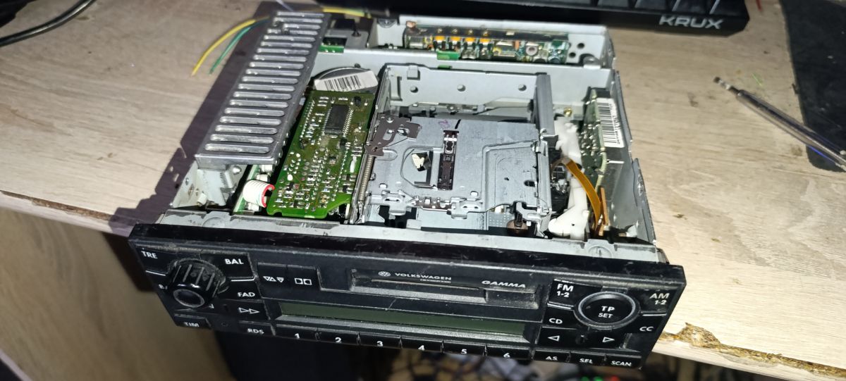

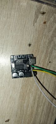

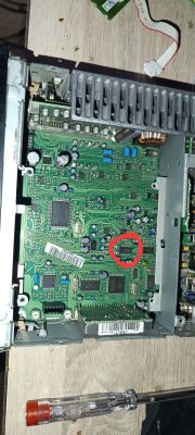

    Witam, mam radio VW gamma 5, chcę do niego podłączyć moduł Bluetooth, ale nie wiem, gdzie mam to zrobić. Nie używam w ogóle kaset, więc bardzo bym chciał ten moduł Bluetooth zamiast kaset. Bardzo prosiłbym o pomoc, na dole wysyłam zdjęcia radia.
    Otwarty samochodowy radioodtwarzacz Volkswagen Gamma na stole, widoczny mechanizm kasety i płytki PCB Wnętrze radia samochodowego: zielona płytka PCB z elementami i złączem taśmy u góry. Spód zielonej płytki PCB z licznymi lutami i ścieżkami, leżącej na drewnianym blacie Naklejka z danymi na obudowie radia samochodowego VW Gamma V, z kodem kreskowym i numerami. Moduł Bluetooth na płytce PCB z przylutowanymi przewodami, leżący na drewnianej powierzchni

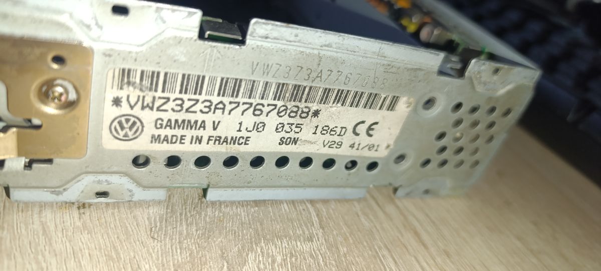

    AI: Możesz podać dokładny model radia z naklejki (np. producent i numery z obudowy: Philips / Sony / Blaupunkt)?
    Sony

    Zdjęcie wysyłałem razem z radiem i chcę go podpiąć tak, że jak włączam opcję kasety (CC), to żeby mi się włączył moduł Bluetooth

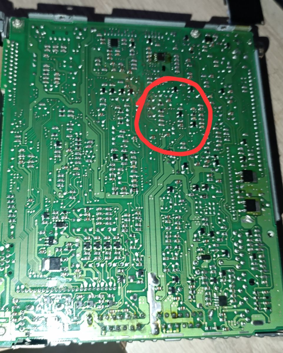

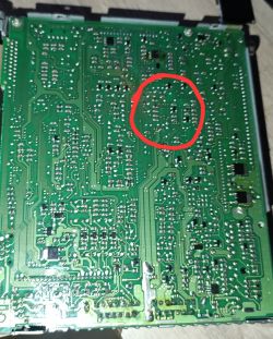

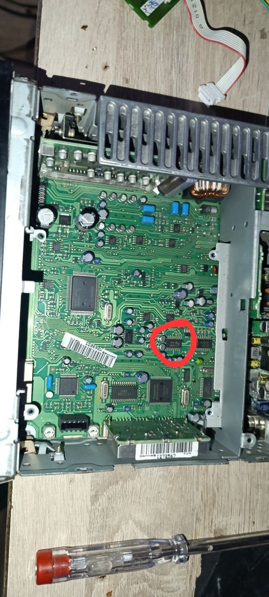

    Poleciałbym wpiąć się zamiast fal AM, nigdy nie wiesz kiedy wpadnie ktoś z kasetą Zenka, a na AM w Polsce nic nie nadaje. No i jest to prostsze w tym radiu.
    Wpinasz się w układ IC531 (MC14052) w nóżki 14-L i 5-R (przetnij ścieżki, które tam dochodzą, bo są zmonofonizowane). Jak będzie za duży sygnał to przez dzielniki napięcia.
    To chyba ten układ.
    Wnętrze urządzenia z płytką PCB; czerwone kółko zaznacza mały układ scalony na płycie
    Łap też serwisówkę.

    Zrób wyraźne zdjęcie tego układu, który zaznaczyłem, to Ci pokaże które ścieżki przeciąć.
    G to masa. Możesz podłączyć do nóżki 8 tego samego układu.

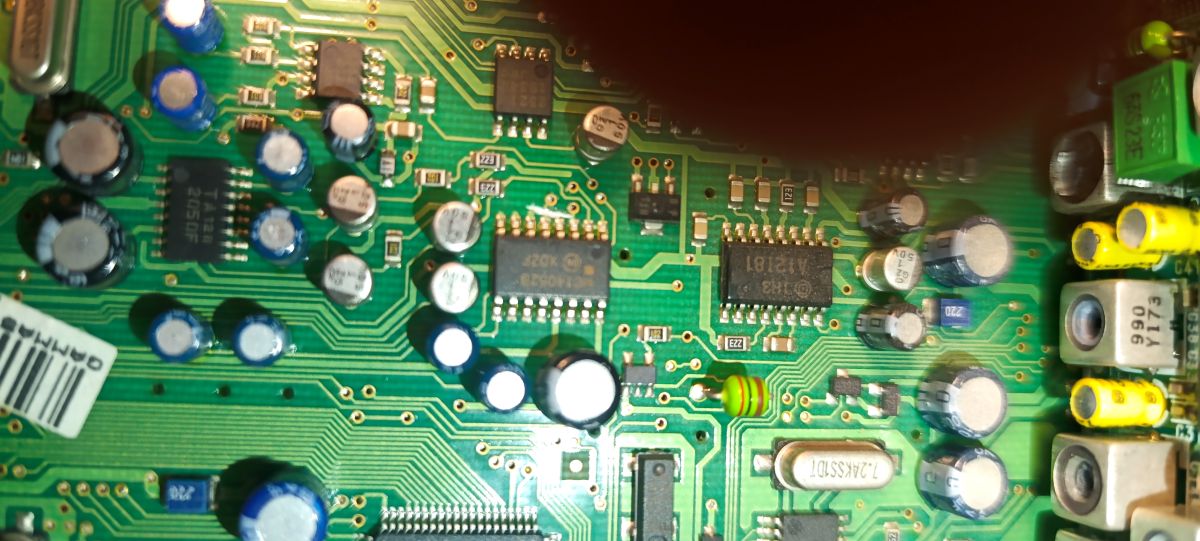

    Zbliżenie na zieloną płytkę PCB z układami scalonymi, kondensatorami i ścieżkami; u góry częściowo zasłonięta.
    Tu jest zdjęcie układu
  • #6 21873139

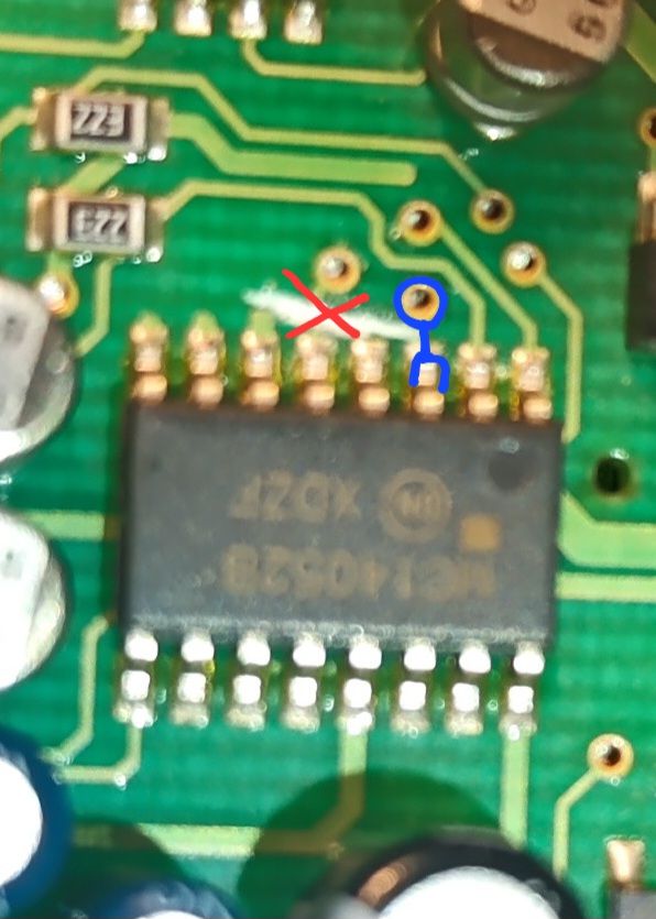

    Tniesz ścieżkę zaznaczoną na czerwono. Uważaj na ścieżkę zaznaczoną na niebiesko- to sygnał wyjściowy, jak uszkodzisz to nic nie będzie grało :-P
    Zbliżenie PCB z układem scalonym i czerwono‑niebieskimi oznaczeniami przy pinach
    Ścieżka nóżki 14 idzie na drugą stronę PCB. Wyślij wyraźne zdjęcie zaznaczonego obszaru to Ci zaznaczę co ciąć.

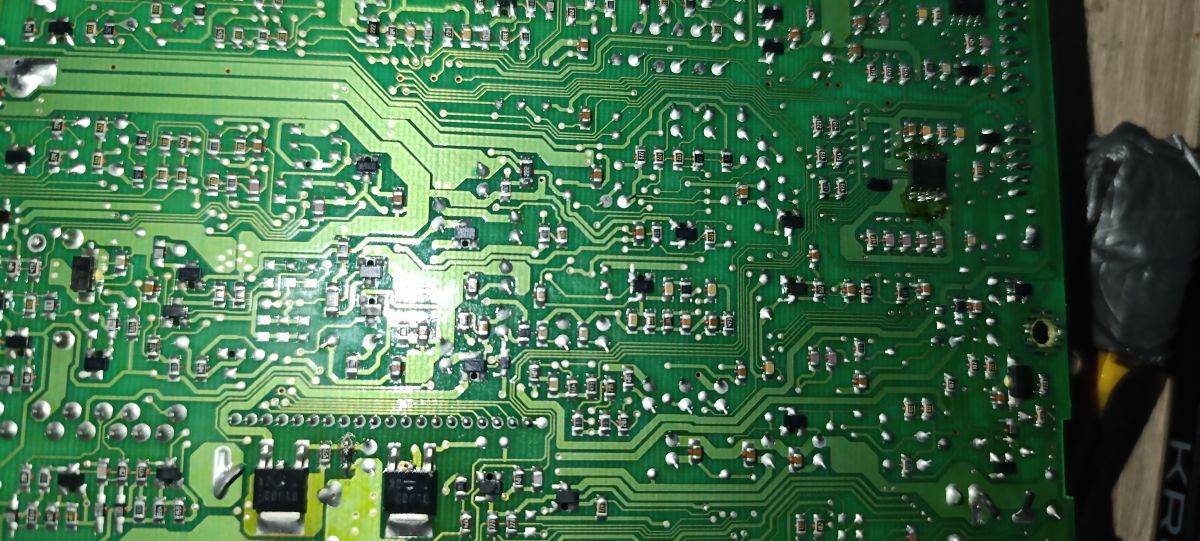

    Spód zielonej płytki PCB z czerwonym okręgiem zaznaczającym fragment ścieżek i lutów
  • #7 21873141
    dawidkozubek05
    Poziom 3  
    Posty: 76

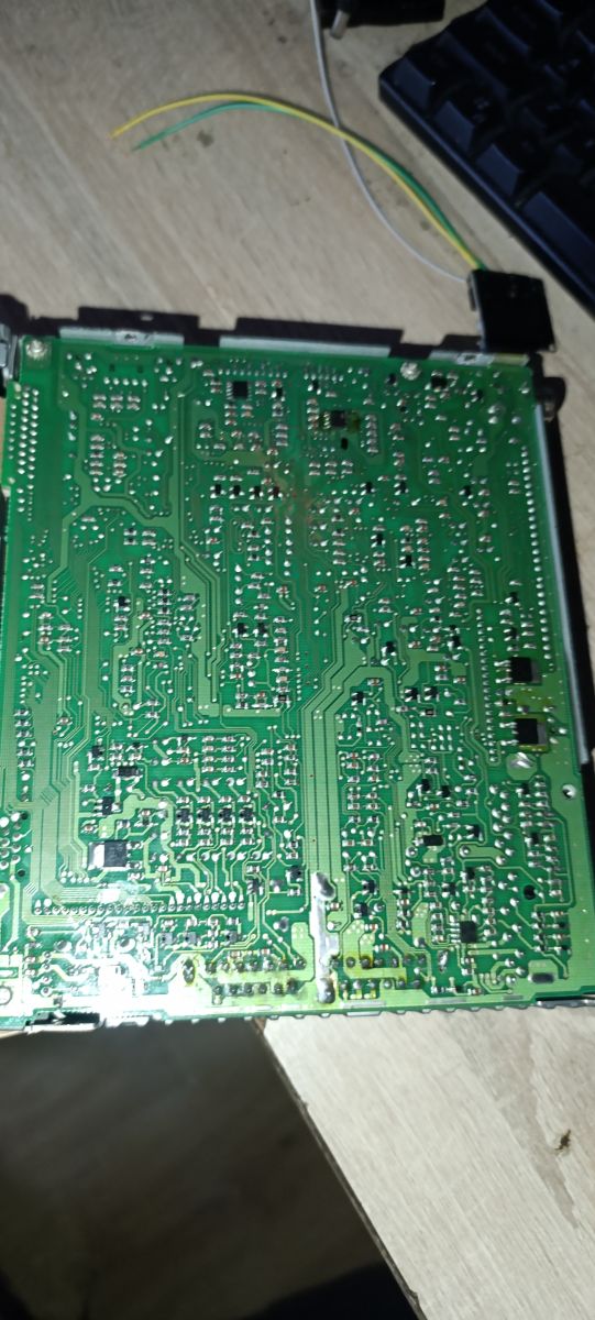

    Tu jest wyraźne zdjęcie.
    Zbliżenie na zieloną płytkę PCB z gęstą siecią ścieżek i elementów lutowanych

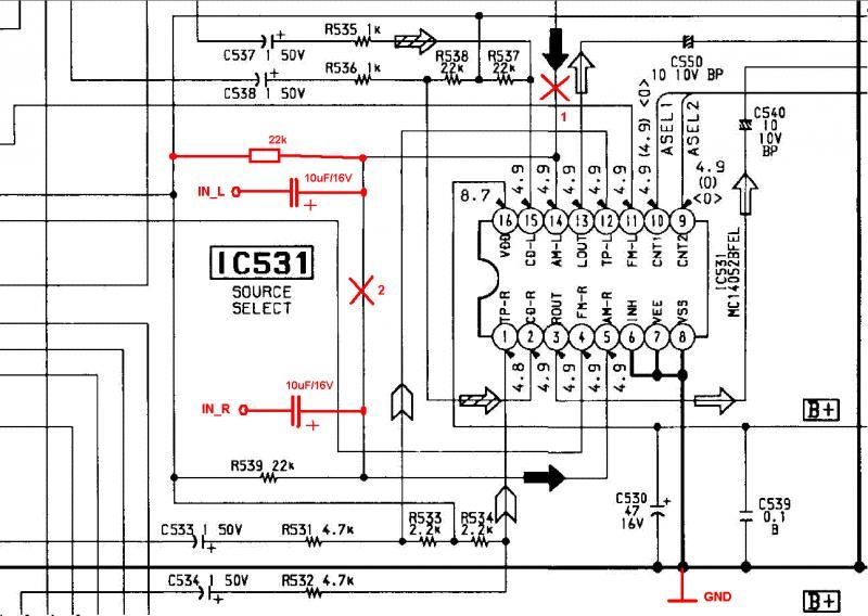

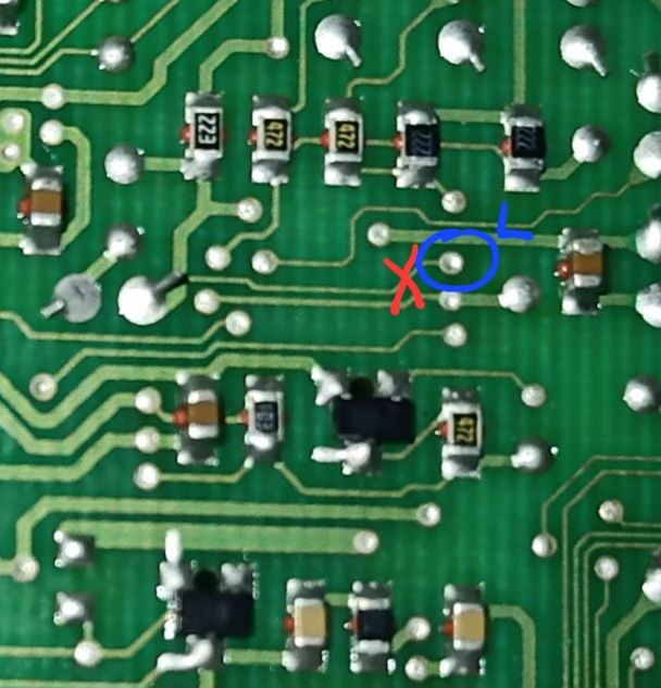

    Tutaj tniesz i doczepiasz lewy kanał:
    Zbliżenie PCB z elementami SMD i ścieżkami; czerwony X i niebieskie kółko wskazują punkt na płytce
    Ale gdybyś chciał to zrobić bardziej elegancko, to dobrze by było odseparować wyjście z modułu bluetooth przez kondensator. Znalazłem w necie taki schemat:
    Fragment schematu PCB z IC531 „SOURCE SELECT” i oznaczeniami IN_L/IN_R oraz kondensatorami 10 µF/16 V
    Załączam też mniej wybrakowaną serwisówkę z rozrysowaną PCB
