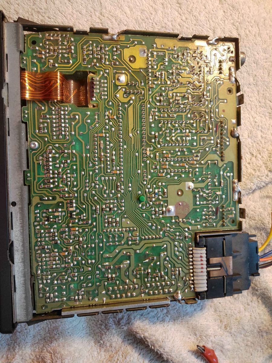

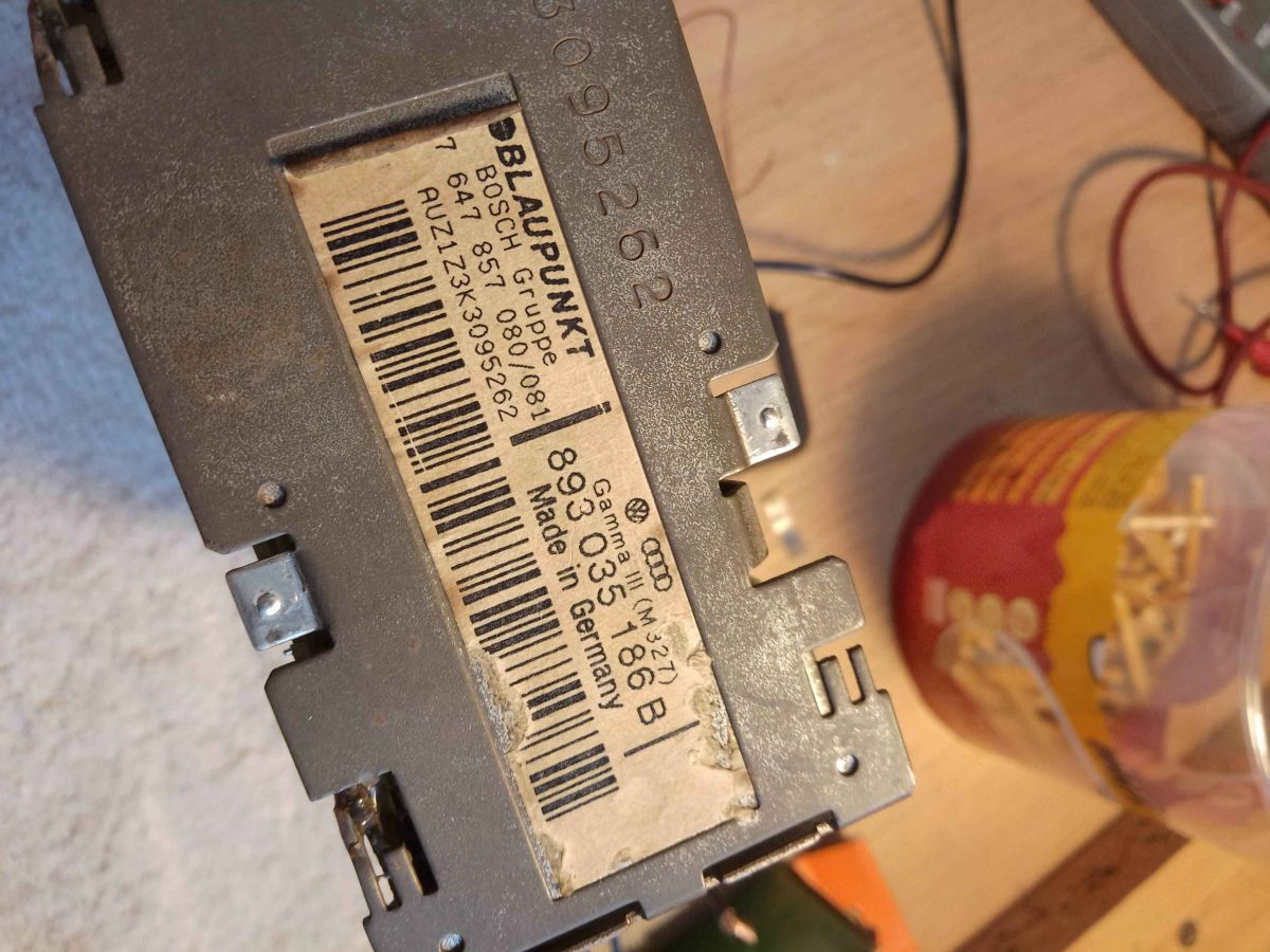

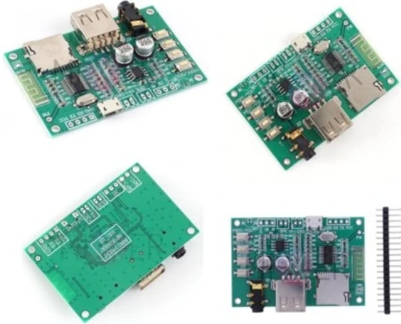

    Witam, mam pytanie, bo mam takie radio (radio to Audi Gamma 3 z Audi 80). Chciałbym w nim zrobić moduł Bluetooth na AM i chciałbym, żebym mógł przewijać muzykę/zmieniać na przyspieszaniu kaset, tu wysłałam zdjęcie radia i modułu Bluetooth
    Audi Gamma 3 Audi 80 - Bluetooth na AM i zmiana utworów z kasety Audi Gamma 3 Audi 80 - Bluetooth na AM i zmiana utworów z kasety Audi Gamma 3 Audi 80 - Bluetooth na AM i zmiana utworów z kasety Audi Gamma 3 Audi 80 - Bluetooth na AM i zmiana utworów z kasety
    AI: Jaki dokładnie masz moduł Bluetooth (model/link/zdjęcie pinów) i jakie ma wyjścia - audio L/R, AUX, przyciski next/prev itp.?
    Wysłałem na zdjęciu
    AI: Chcesz tylko odtwarzać muzykę z telefonu przez to radio, czy koniecznie też zmieniać utwory/przewijać z przycisków kasety/radia?
    Chcę odtwarzać muzykę z telefonu i chcę przewijać i zmieniać za pomocą guzików od kasety w radiu

    Podłączasz guziki od kasety do przycisków w module

    Sprawdzałem miernikiem jest około 1000 Ω, a jak naciskam, to spada do 500. Mam jeszcze pytanie: jak podłączyć moduł Bluetooth pod AM?

    Zlokalizować układ odbiornika AM, odciąć go od wejść wzmacniacza, podłączyć się modułem BT

    Jeśli nie potrafisz zlokalizować części AM radia to lepiej daj komuś kto lepiej się zna. Poszukaj schematu, jeśli choć trochę sie na nich znasz to odnajdziesz część AM i po numerach elementów zlokalizujesz w sprzęcie.

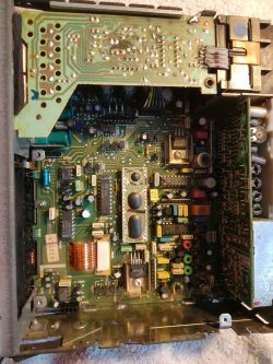

    Udało mi się zlokalizować moduł AM, tylko nie wiem, co zrobić, żeby nie było szumów na AM, bo gdy moduł AM dalej ma sygnał z anteny, to Bluetooth nie działa.”

    Do tego raczej potrzebny schemat, jesli to gamma III to jest na elektrotanya
    Trzeba odciąć ścieżki z AM na wejściu do wzmacniacza, przed regulatorami siły i barwy, ale gdzie dokładnie to na schemacie trzeba znaleźć, a potem odszukać te miejsca na płytce.
    Ja miałem łatwiej w VDO cd3300 jest osobne wejście chinch z zewnątrz i tam się wpiąłem z wyjścia modułu radio/usb/karta/BT. Podłączyłem pod zasilanie i finito bez rzeźby. Tu nie ma dodatkowego wejścia AUX i trzeba kombinować.

    Bluetooth bedzie ci działał tyle ze szum będziesz miał w gratisie . Ja w innym radiu BP odcielem sygnał dochodzi do kondensatorów L i P one sa z jednej strony zwarte i idą do ukladu szukałem sporo bez schematu w końcu udało sie powodzenia
