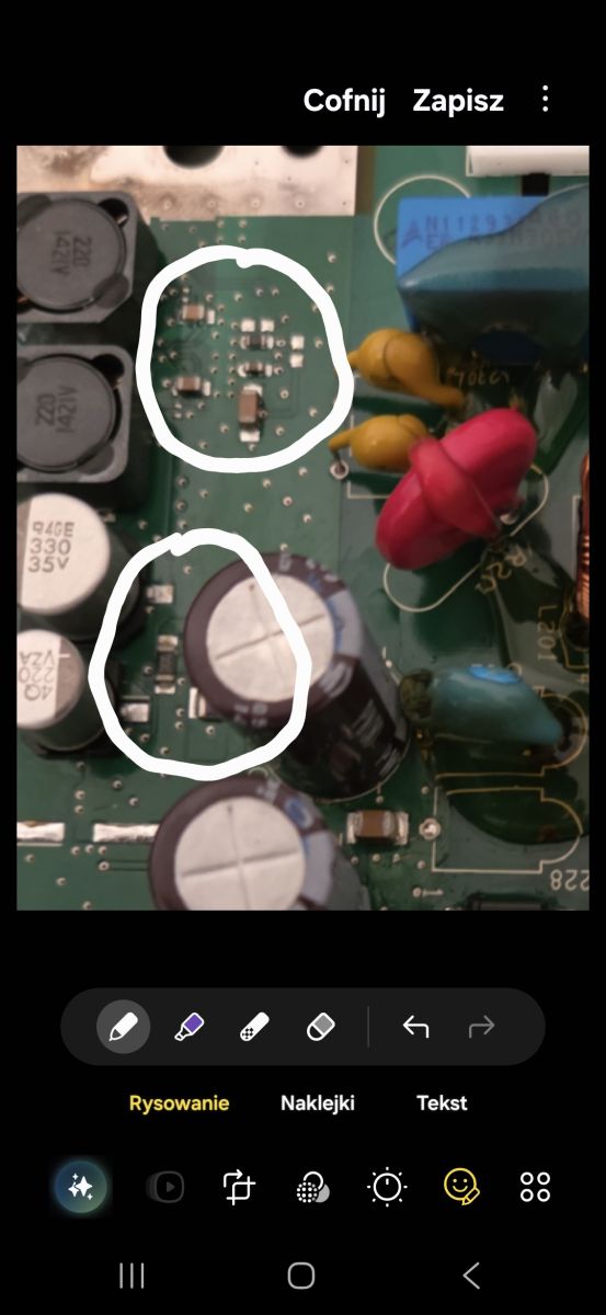

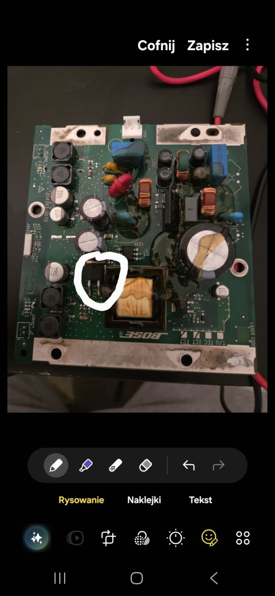

    Witam, płyta od głośnika Bose Bluetooth. Historia podobno taka, że przestał się włączać po wykonanej próbie hard reset. Problem jest taki, że elementy zaznaczone na zdjęciach pokazują zwarcie i 0.3 ohma po obu stronach. Jestem laikiem, więc proszę o wyrozumiałość i poradę.
    Czy tak ma być i problem leży gdzieś indziej?
    Wylutowałem
    Płytka elektroniki z logo BOSE, z białym kółkiem zaznaczającym element w lewym dolnym obszarze Zbliżenie płytki PCB z kondensatorami i dwiema białymi zaznaczonymi strefami elementów SMD Płytka elektroniki Bose z dużym kondensatorem, cewkami i widocznymi śladami zabrudzeń/przegrzania
    kondensatory i są sprawne. Na drugiej stronie płytki wylutowałem zworkę 000, która też pokazywała zwarcie i na samych padach od niej już zwarcia nie było, ale na tych zaznaczonych na zdjęciach jednak było cały czas. Wymieniłem tę podwójną diodę, bo myślałem, że ona jest winna, lecz jednak nie. Doradźcie coś, proszę, bo już mi opadają ręce.

    Zworka ma dwa pady, po obu stronach mierzyłeś to zwarcie?

    >>21873751 tak po obu, ale jeśli wylądowałem zworkę, to zwarcia nie było. Po wlutowaniu z powrotem było. Na komponentów zaznaczonych zwarcie jest cały czas.

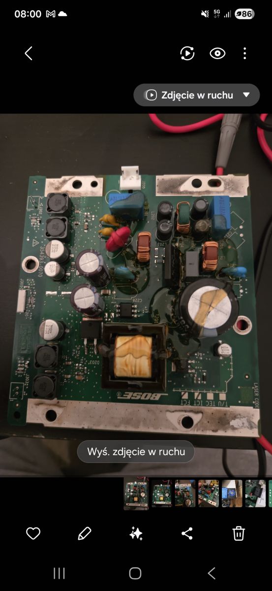

    Kolego, aby Tobie pomóc, to musisz wykonać chociaż podstawowe pomiary i wykonać zdjęcia w dobrej jakości modułu z obu stron, a nie takie znaczki pocztowe, przecież tam nic nie widać...
    Nawet nie podałeś modelu, typu sprzętu.

    Taka dostałem informację od właścicielki sprzętu😉podeślę lepsze zdjęcia po pracy. Wykonywałem pomiary i tylko na wymienionych komponentach jest problem.

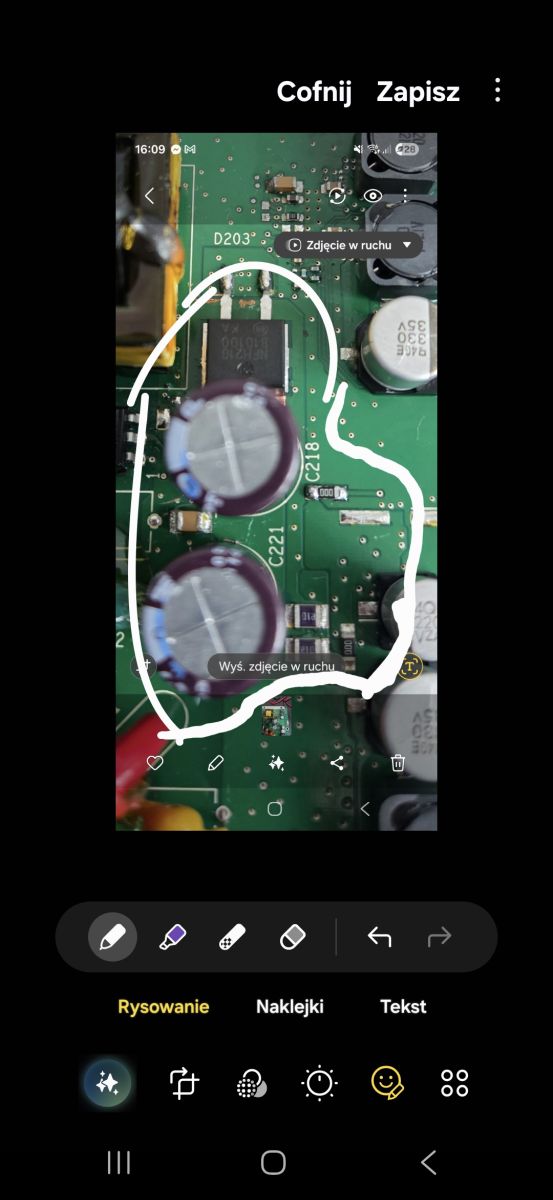

    Zrzut ekranu z fotografią płytki PCB i białym obrysem zaznaczającym obszar przy kondensatorach
    Jest zwarcie tylko w rejonie zaznaczonym na zdjęciu.Jakies pomysły?

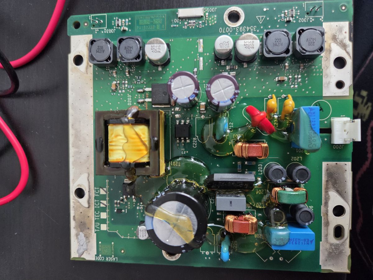

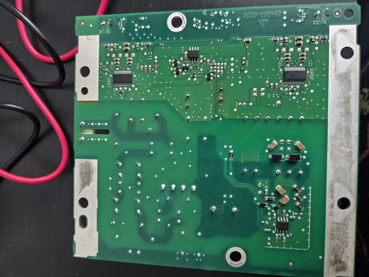

    Dodaje jeszcze zdjęcie kodulu z obu stron.
    Zielona płytka PCB z elementami SMD i ścieżkami, widok od spodu; po bokach metalowe płytki i przewody. Płytka PCB z elementami zasilacza: transformator, kondensatory, cewki i złącza
