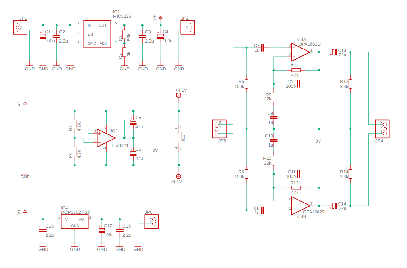

    buduje układ do odbioru muzyki przez bluetooth do radia samochodowego. Układ ma opierać się na układzie BM83 od Microchip'a.
    Na schemacie przedstawiono 4 bloki:
    1. stabilizacja napięcia ustawiona na 8,4V
    2. dzielnik napięcia z wtórnikiem na układzie TLV9101
    3. przetwornica MCP1702 na napięcie 3,3V (do zasilania ESP32)
    4. preamp
    Schemat zasilania i przedwzmacniacza audio z regulatorami oraz wzmacniaczami operacyjnymi
    Mógłby ktoś rzucić okiem i ocenić czy nie popełniłem gdzieś błędu lub czy układ nie jest "przekombinowany"?
    Dziękuję za pomoc
    CL

    A to "0V" z czym chcesz połączyć?

    Użyłem 0V jako oznaczenie sztucznej masy, sztuczna masa uzyskana z dzielnika podłączona jest do masy sygnałowej.

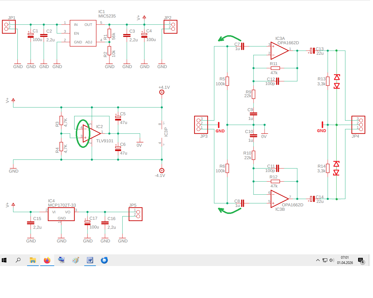

    W zasadzie, do zasilania Twojego układu powinieneś mieć izolowaną, dobrą przetwornicę.
    Zamiast tego, spróbuj może tak:
    Schemat zasilania i wzmacniaczy operacyjnych z oznaczeniami C7/C8 oraz strzałkami zmian
    To znaczy:
    - masy GND i 0 V odseparuj,
    - C7 i C8 przenieś zgodnie ze strzałkami,
    - aby w chwili włączenia zasilania i ładowania C13 oraz C14 nie uszkodzić urządzenia podłączonego do wyjść, daj tam cztery zenerki np. na 2,7 V.
    No i układ sztucznej masy - zamień wejścia.
    I pytanie: C2, C3, C15 i C16, jakiego rodzaju planujesz?

    Zasilanie symetryczne choćby z dzielnika nie jest po prostu "lepsze" niż niesymetryczne?
    Dla przebiegów zmiennych, jeśli ich amplituda nie zbliża się zanadto do masy ani do napięcia zasilania, czyli jest zachowany pewien margines "polaryzacyjny" tranzystorów, nie ma znaczenia.
    Drobna uwaga. Wewnątrz OPA1662, między wejściami + i - są diody zabezpieczające. Datasheet, dla małych wzmocnień sugeruje ograniczanie prądu wejściowego do 10 mA.
    Jeśli do wejść podłączysz wyjścia BM83, powinieneś w szereg z kondensatorami separacyjnymi dać rezystory ograniczające ów prąd,
    jak na przykładach.
    Tak na marginesie: czy w ogóle potrzebne Tobie wzmacniacze? BM 83 potrafi dać 0,7 V RMS na niskiej, "słuchawkowej" rezystancji. To powinno wystarczyć do wysterowania wejść audio w radioodbiorniku.
