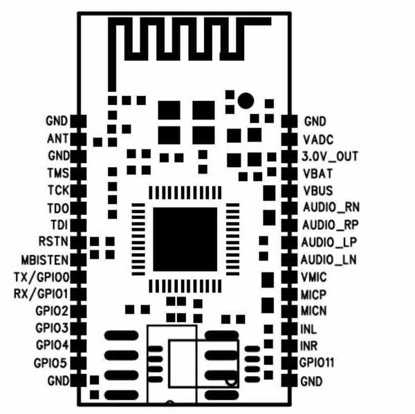

    Sory ale linki usunęli. Moduł BT BK8000. Dokładniej to chce do wieży podłączyć ten moduł(Cinche).
    Chce tylko wiedzieć gdzie dać zasilanie i gdzie jest wyjście stereo. Nic więcej. Byłby to fajny/wygodny bajer :).

    Kolo z YT ma XS3868 taki BT wiem bo sam ich używam
    na początek trzeba zadbać o zasilanie tego modułu czyli 3v musisz zrobić jakiś zasilacz co by ci dal 3v no chyba ze chcesz się bawić w baterie ale to będzie kłopotliwe bo trzeba ładować
    Łączenie modułu Audio Bluetooth z Czytnikiem kart SD
    Wszystkie piny opisane GND łączysz razem i dajesz na masę zasilania
    VBAT to jest plus zasilania czyli 3v nie jestem pewny co do tych VADC i VBUS to by trzeba było datasheet zobaczyć
    Pin AUDIO_LN jest to masa sygnałowa lewego kanału
    Pin AUDIO_LP jest to sygnał audio dla lewego kanału
    i analogicznie tak samo jest dla kanału prawego czyli AUDIO_RP i AUDIO_RN
    Pamiętaj jednak ze masy sygnałowe w tym przypadku nie mogą się łączyć z masami zasilania
    Czyli tak:
    VBAT - +(Zasilanie 3V)
    GND(Nad VADC) - -(Zasilanie 3V)
    AUDIO_LN - Masa Lewego Kanału
    AUDIO_LP - Lewy Kanał
    AUDIO_RN - Masa Prawego Kanału
    AUDIO_RP - Prawy Kanał
    Dobrze zrozumiałem?
    Po co łączyć wszystkie GND? Koleś na filmie podłączył po prostu do GND(jednego) zasilanie.
    Gdybym chciał podłączyć Wyjście Audio do Jacka to muszę połączyć masę dwóch kanałów razem?
    GND - (minus zasilania)
    co do tych VADC i VBUS zostają nie podłączone
