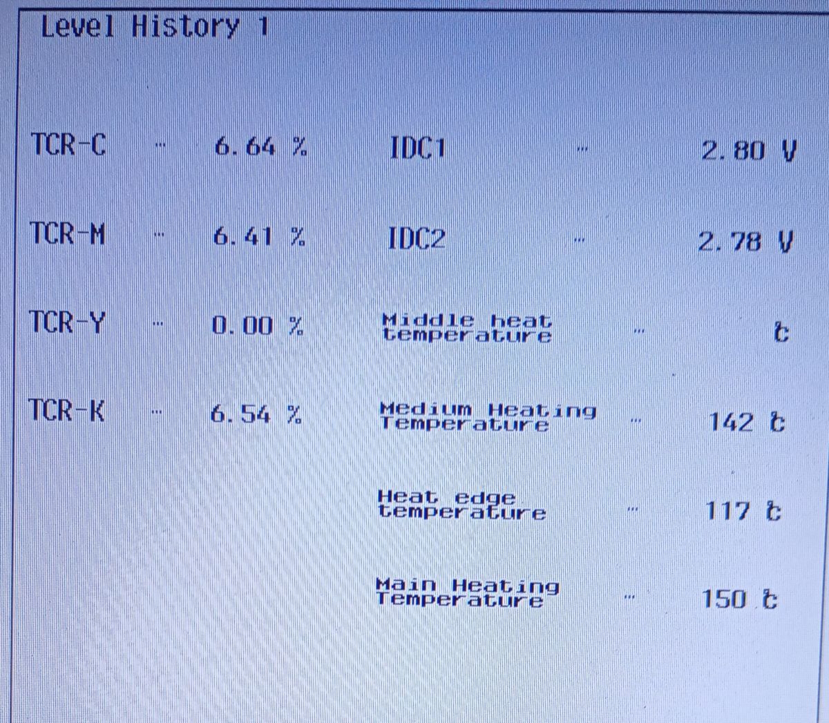

    W urządzeniu Konica-Minolta C224e nie jest podawany żółty toner. Zauważyłem, że pojemnik z tym proszkiem nie obraca się. Zastanawiam się, czy uszkodzeniu fizycznemu uległ mechanizm napędu, czy to raczej coś z elektronikę. Mam identyczne urządzenie na części. Gdyby prawdopodobieństwo fizycznej usterki było duże, to pokusiłbym się o przełożenie części.

    A jak wyglądają odczyty na TCR ? Spadają mocno poniżej normy i sypie błędami ?

    Błędów nie ma żadnych.
    Poziomy TCR wyglądają tak:
    Konica-Minolta C224e nie podaje żółtego toneru, pojemnik nie obraca się: napęd czy elektronika?

    Czyli może być problem z czujnikiem poziomu tonera w hoperze. Maszyna jest przekonana że hoper jest pełny i nie kręci butlą jednocześnie próbując dozować toner którego de facto nie ma. Trzeba by zajrzeć czy coś tam mechanicznie się nie zadziało.

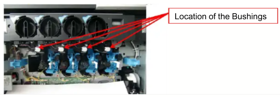

    Swego czasu KM zrobiła solucje do tego problemu. Ogólnie chodzi o to że zatykał się "bushing" skutkiem tego jest nie obracanie się ślimaka podającego toner.
    Należy wyjąć odrzut, bębny, odkręcić klapkę pod tonerami oraz przednią maskownicę razem z klapą. Zobaczysz 4 białe małe elementy, Ciebie interesuje pierwszy z lewej (yellow). Nalży go wyjąć wyczyścić oraz dla pewności odkurzyć całą drogę tonera. Złożyć do kupy, Radzę wcześniej wyjąć wywoływaczkę i sprawdzić czy jest developer, jak jest, zrobić powyższe. M.

    Powyższe rozwiązanie od kolegi @mib3 usunęło usterkę. Czapki z głów panie kolego. Wydrukuję sobie Twoją nazwę użytkownika i zrobię z niej ołtarzyk, do którego będę się co wieczór kłaniał na kolanach.
